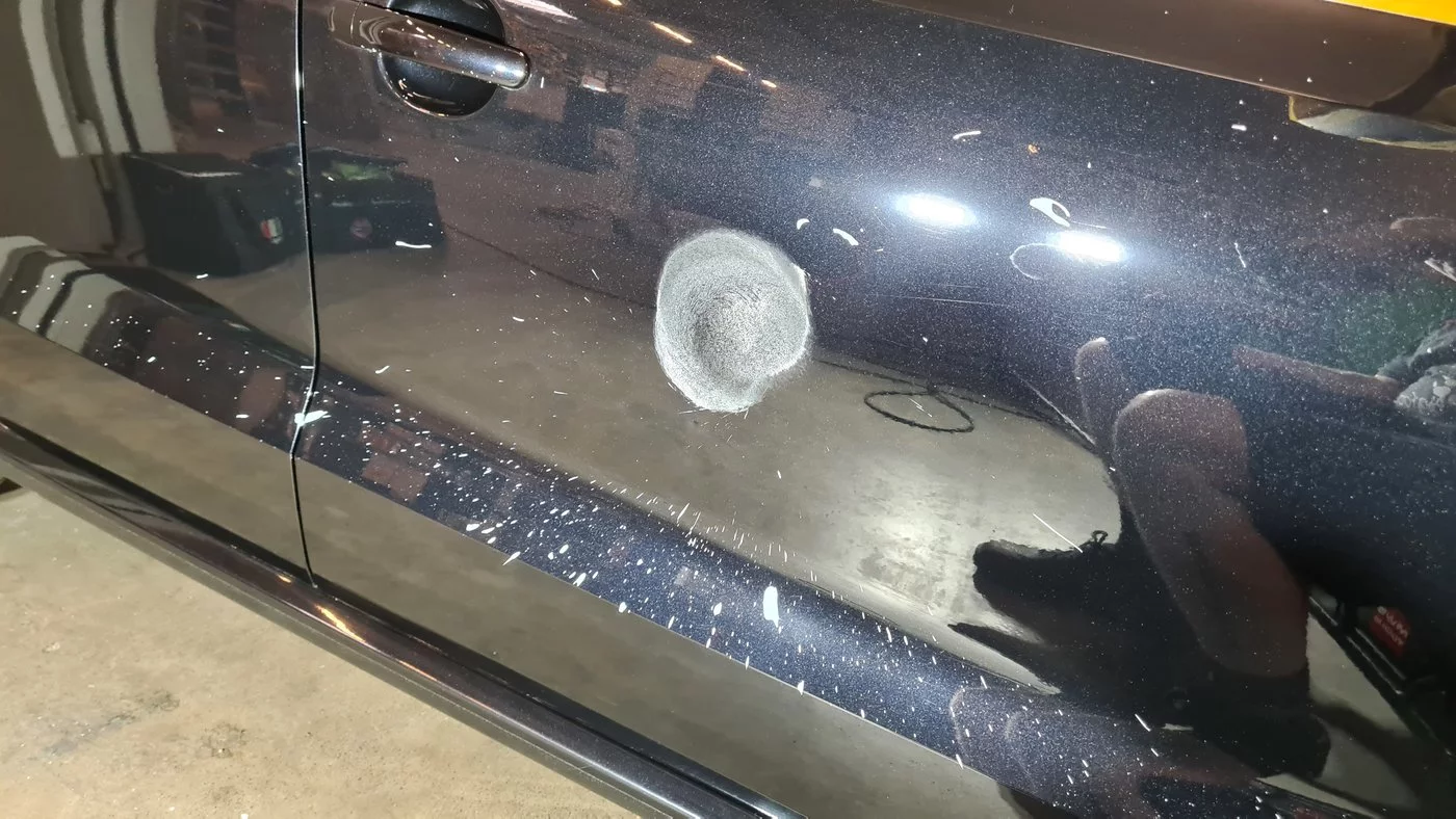

Ik moet zeggen dat ik best wel onder de indruk ben van de machine. Sterker, compacter, stiller dan z'n gesnoerde broertje maar toch ben ik nog niet helemaal overtuigd maar dat kan ook liggen aan het feit dat het een bèta versie is en ik én de machine met 1 hand vast moest én met de andere hand wat filmpjes /foto's moest maken.
Daarbij klinkt het op de filmpjes alsnog de machine ontzettend trilt en veel herrie maakt, maar dat komt omdat ik de plastic deurstijlen stond te polijsten die ook best mee trilde.

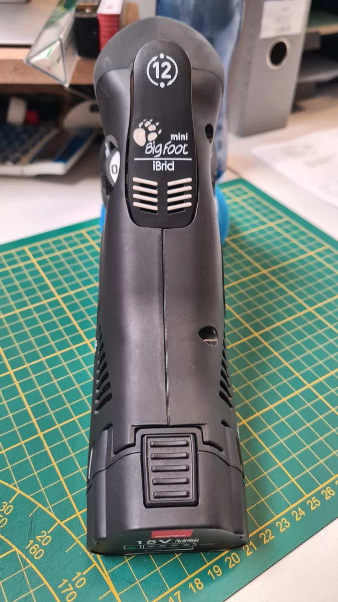

Wat ik, (maar dat is erg persoonlijk), absoluut een hele dikke fail vind, is de drukschakelaar bovenop de machine. Als de je machine en/of schakelaar na gebruik los laat en je vergeet de machine weer op 0 te zetten en als je wat druppels polijstpasta op de pad hebt gedaan en je raakt per ongeluk de schakelaar, dan kan ik je garanderen dat alles onder zit...
Wat ik nog een minpunt vind, is dat de toerentalregeling aan de linkerkant van de machine zit. Voor linkshandigen zoals ik is dit nogal een lastige plek omdat je soms ongewild het wieltje kan verdraaien, je bent min of meer dus gedwongen de machine met je rechterhand vast te houden en zo kun je dus het toerental met je rechtermuis bedienen.
Afgaande op m'n eerdere opmerkingen dat de machine, op het eerste gezicht, er niet echt ergonomisch uitziet, moet ik zeggen dat het erg mee valt, je kan de machine prima met 1 hand bedienen en/of vasthouden, maar mijn voorkeur is om de accu aan de onderzijde enigzins te ondersteunen voor een optimale gewichtsverdeling.
