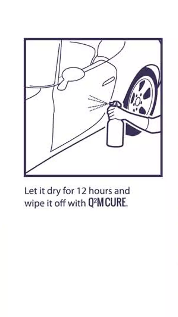

De auto staat nu circa 12 uur in de garage en is klaar voor het aanbrengen van de Q2 Cure.

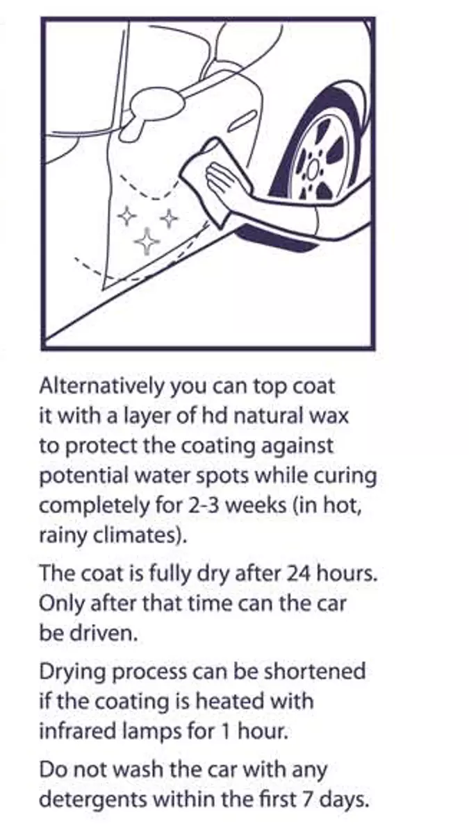

Nu is het niet helemaal duidelijk beschreven hoelang het duurt voordat de auto naar buiten mag na het aanbrengen van de Cure. Ook zijn wij benieuwd of we een Q2 Booster zullen aanbrengen voor het verlengen van de bescherm tijd van de lak, of dat dit ook kan met een Gyeon Cancoat?
Wat raden jullie aan? en wat is in deze het meest praktisch met het aanbrengen van de Q2 Cure?

Gewoon Cure aanbrengen.

Overigens is de Manual verwarrend. Er staat niet of je direct naar buiten kan rijden met de Cure erop of dat je 24 uur moet wachten zoals beschreven staat bij het aanbrengen van die extra Top coat ;).

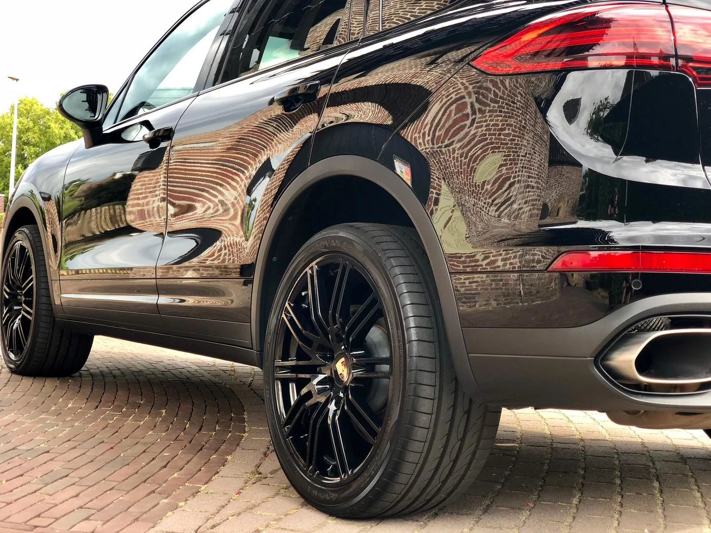

Mijn Porsche Cayenne die vol krassen stond (schuld vorige eigenaar) en die door Tembaco werd voorzien van twee laagjes Gyeon Mohs na aardig wat uren voorafgaand werk leek net nieuw (zie onderstaand resultaat)
Kort samengevat : mijn mening is Mohs is TOP en Tembaco is TOP !!!!!!!!!!!!!!!!!
