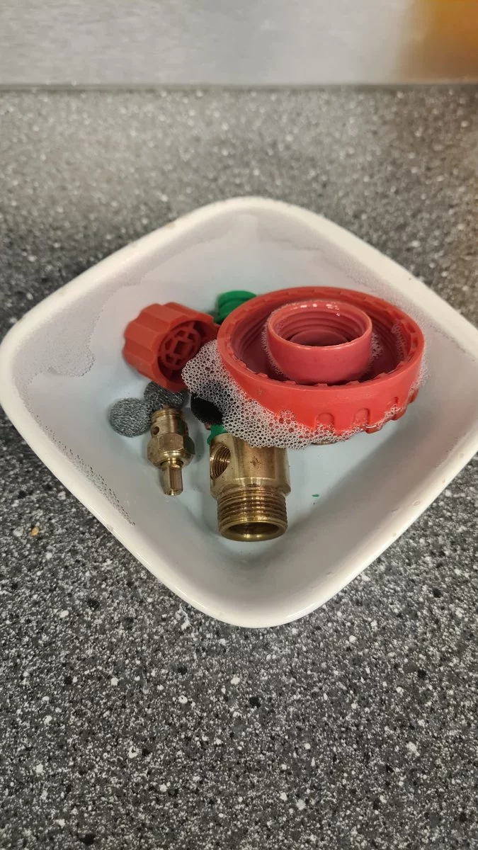

En ik maar denken dat ik goed bezig ben omdat ik m'n auto wasIk spoel de Lancia 2.0 altijd door met water als ik er klaar mee ben.
En eens in de zoveel tijd trek ik 'em helemaal uit elkaar om hem goed schoon te maken.
Bekijk bijlage 167551
Alles in een bakje met wat Antikal (azijn werkt ook prima) om kalk op te lossen.
Bekijk bijlage 167552

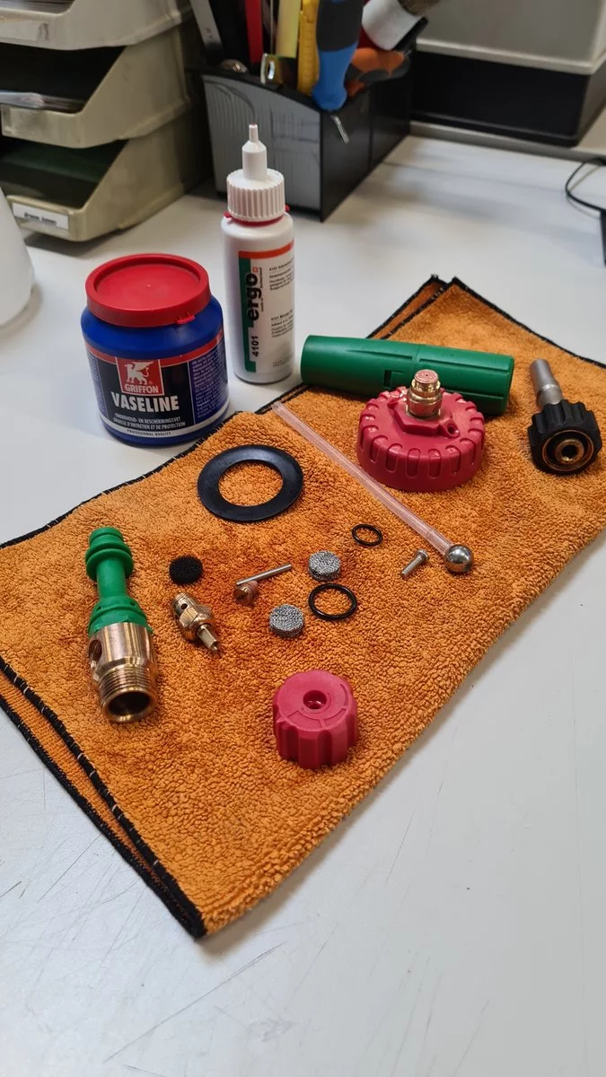

Terug in elkaar zetten met hier en daar een likje vaseline zodat de boel soepel werkt en de rubber O-ringen niet uitdrogen.
Bekijk bijlage 167553
Onderhoud aan je hardware is net zo belangrijk als onderhoud van de auto.
