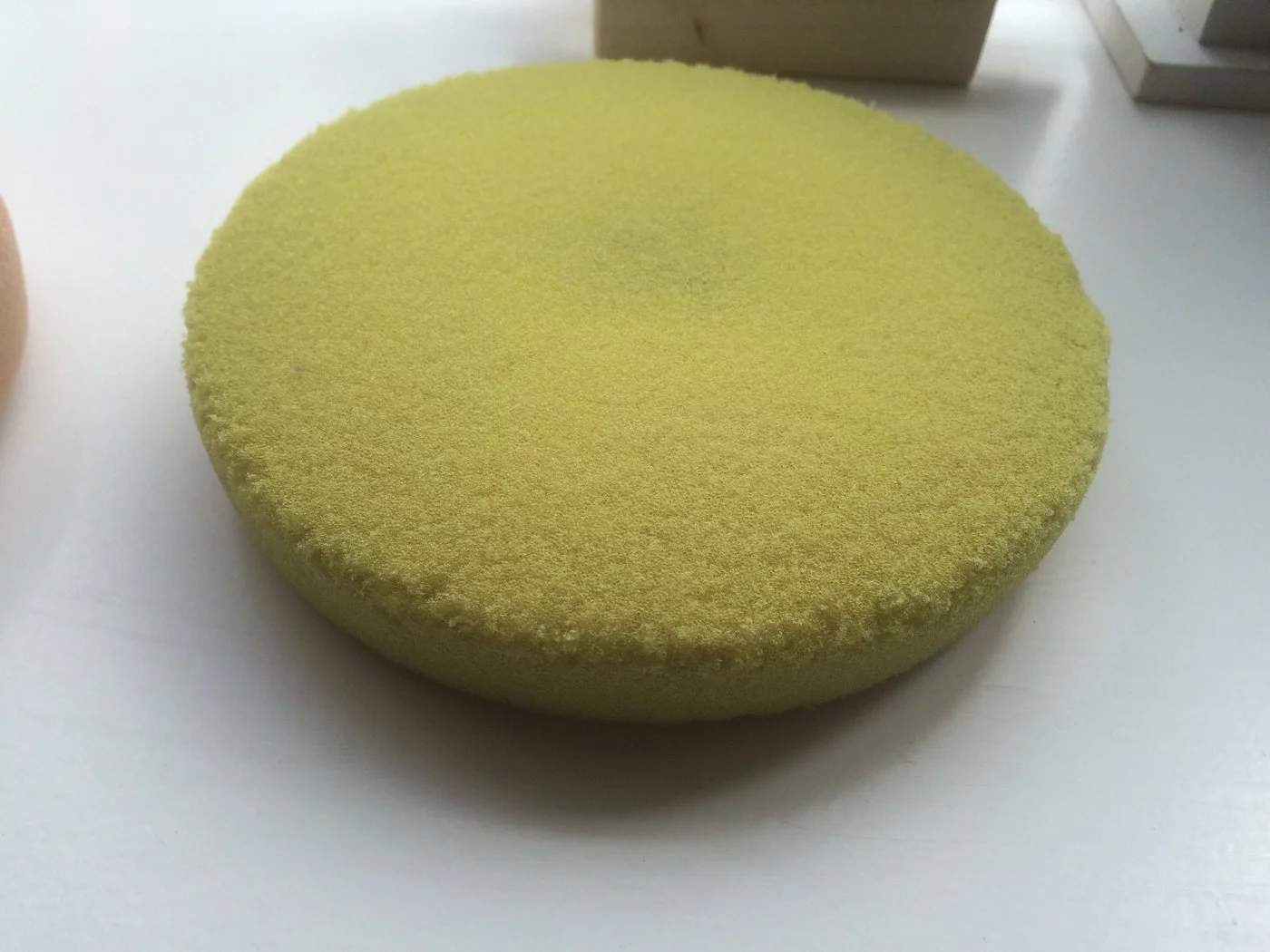

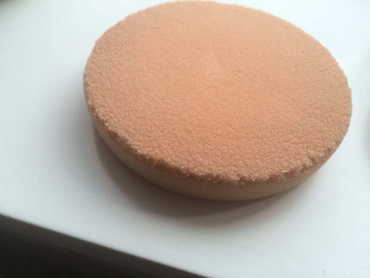

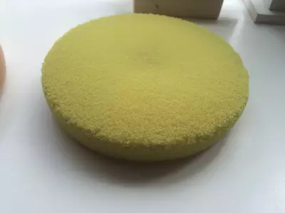

Ik ben bezig de auto in stapjes te polijsten. Hiervoor gebruik/ heb ik de Monello raffini Pads. Dit is de eerste keer dat ik ze echt op een auto gebruik, daarvoor een paar keer op de een tank van een motorfiets.
Echter beginnen ze nu aan de zijkanten helemaal te rafelen en heb ik het idee dat ze steeds minder gaan doen? Ze slijten toch niet zo hard!?
Tevens gooi ik de Pads na ze eerst globaal uitgespoeld te hebben in de wasmachine met een beetje wasmiddel op een enkel spoelen en centrifugeren programma. Alleen maar uitspoelen onder de kraan heb ik het idee dat het niet goed schoon wordt.
Welnu mijn vraag: gezien de slijtage doe ik iets verkeerd? Zoja wat dan?
Heb op m'n gele pad in het midden ook resten polijstpasts die er zelfs in de wasmachine niet uitgaat, iemand enig idee hoe dit komt?
Ik hoor het graag ;)

Dat er nog wat vlekken en verkleuringen in de pads zichtbaar zijn lijkt me normaal (is bij mij ook zo) maar dat de pads zo snel achteruit gaan lijkt me niet normaal. Ik heb de mijne al vaak gebruikt en zien er in de verste verte niet zo uit. Hoe warm heb de wasmachine ingesteld en op hoeveel toeren per minuut centrifugeer je ze?
Mijne gaan altijd op 40 graden met beetje wasmiddel (zonder wasverzachter) en centrifugeren op 800. Ik doe ze in een waszakje in de machine.
De temperatuur kan ik tijdens betreffend programma niet aflezen maar zal of 30 of 40 graden zijn( tis een Eco-bubble) centrifugeren doet ie op 1400 toeren. Heb de Pads er los in en verders niets
Centrifugeren op 1400 lijkt mij veel te hoog voor pads. Het velcro is gelijmd op het schuim en zo bestaat de kans dat je dit losrukt.
Je zegt de eerste keer op een auto. Hoeveel delen heb je gepolijst voordat je de pad schoon ging maken?
Mogen deze eigenlijk wel in de wasmachine? Bij de specs staat namelijk van niet.
Ik doe ze daarom altijd op de handwas en na 1/2 panelen schoonmaken.
Gemiddeld doe ik er zo'n 6 a 8 auto's mee.
Ik gebruik ook onder andere de raffini pads. Ik maak ze tijdens het polijsten na 1 a 2 panelen schoon in de padwasher en na afloop onder de kraan met een druppel Dreft. Na het schoonmaken even droogdraaien op de rotary of DAP. Dan met de velcro naar boven laten drogen. De eerste CCS pads heb ik ongeveer na 20 a 40 auto's vervangen. Daarna de raffinipads gekocht en die heb ik denk ik nu ongeveer op iets van 20 a 30 auto's gebruikt en nu beginnen ze iets te slijten. De gele en oranje beginnen nu ook wat te rafelen, maar die hebben het dan ook aardig voor de kiezen gehad.
Ik zou ze dan ook niet snel in de wasmachine gooien. Als ik de foto's zo zie, zou ik zelf denken aan te lang doorwerken icm met een te hoog toerental van de centrifuge.
Maar eh, al contact gehad met CCHQ? Zij kunnen je denk ik uitstekend helpen.
Ik polijst max 2 delen ermee. Dus bijvoorbeeld 2 deuren of een voorspatbord en de doorlopende A-stijl. Maar de velcro ( je bedoelt de plakrand neem ik aan) laat niet los maar het schuim aan de zijkanten wel

Gewoon eens GOED schoonmaken met de hand, tegelijk goed inspecteren (vooral de gele), daarna kun je waarschijnlijk prima zelf beoordelen of je ze nog kunt gebruiken.
Ik gok van wel, maar is moeilijk zeggen van n foto...
Die gele lijkt zelfs een beetje ingedeukt. Teveel warmte gecreëerd door te lang doorwerken en/of niet goed schoonmaken tussendoor, lijkt mij.

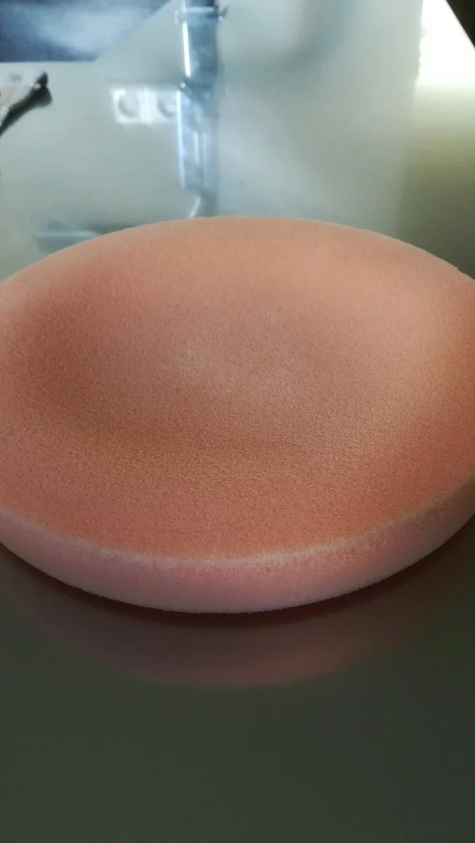

Ik heb een soortgelijk probleem met Raffini pad.
Mijn oranje Raffini pad zag er na een keer mijn auto gedaan te hebben nog zo goed als nieuw uit, echter bij de tweede keer dak en motorkap 2 hits gedaan te hebben, zag de pad er ongeveer hetzelfde uit als de gele pad van Patrickverburg (ingedeukt in het midden van de pad).
Bij de tweede keer (dag erna) ging de pad met de minuut achteruit. De pad begon steeds meer / verder in te deuken, werd dunner en begon te rafelen. Heb de auto de derde dag niet af kunnen werken omdat pad te ver achteruit gegaan was. Telkens tussendoor de pad verschillende keren gecheckt op eventuele hitte; voor zover bekend is de pad niet (te) warm geworden.
Het vreemde is dat de pad er na de eerste auto nog zo goed als nieuw uitzag. De eerste keer (ca. 4,5 maand geleden) is pad gebruikt icm Monello veloce compound. De tweede keer (afgelopen week) met Scholl S3 compound.
Pad is regelmatig schoon gemaakt. Grootste vuil uit pad gemasseerd met ontvetter (1Z ontvetter) en laatste restjes met lauw water uitgespoeld en drooggedraaid.
Heb dit probleem nooit eerder gehad met CG hexlogic pads. Was pads nooit in wasmachine en laat de op natuurlijke wijze drogen.
Lak betreft wel (knetter-) harde Mercedes lak. Het is me een compleet raadsel waarom deze pad zo hard en snel slijt.
Heeft iemand hier misschien dezelfde ervaring mee? Ben benieuwd of ik iets verkeerd gedaan heb of laat de kwaliteit te wensen over?

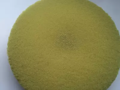

Ik heb hetzelfde met 1 pad. Betreft de gele op de kleine backing plate. Deze heeft een deuk in het midden.
Wel moet ik erbij zeggen dat ik deze pad vrij hard heb gebruikt/misbruikt op een harde Mercedes lak.
De rest heb ik er geen last van. Ze zijn allemaal hetzelfde behandeld door de tijd heen.
Het indeuken wijst op los velcro in het midden. Als je in het midden aan de foam trekt kan je dan voelen dat deze los zit van de velcro backing?
