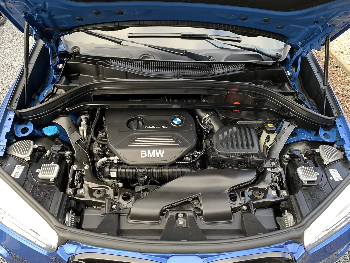

Ik ga persoonlijk eigenlijk altijd voor de autoglym combo: de engine cleaner en de vinyl and rubber care..
Werkt super eenvoudig en het t resultaat is geweldig! Simpel opsprayen, met een kwast agiteren om het vastgekoekte vuil goed los te krijgen en dan met de broes van je tuinslang af spoelen. That’s all that’s to it!
Dan op de nog natte motor je engine cleaner simpel opspuiten en even een paar minuutjes de motor laten lopen om m lauw warm te krijgen.
Trek na een half uurtje je motorkap weer open en sta versteld van het resultaat!
Oh,ik dek ook weinig af, maar open stekkers of bougieschachten dek ik wel af met wat vershoudfolie!
