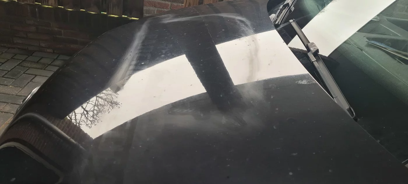

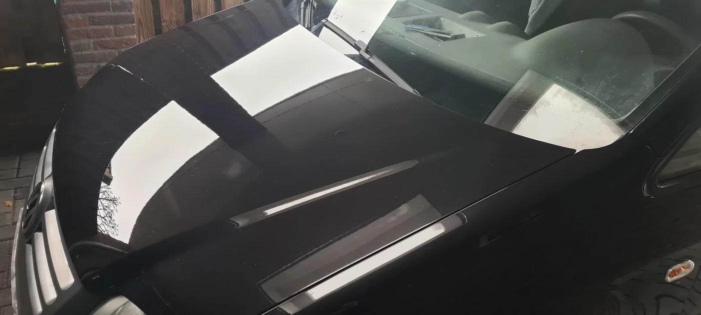

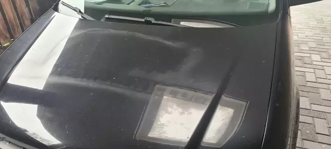

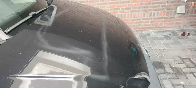

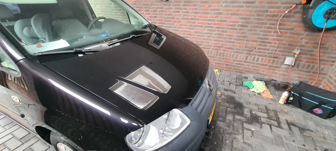

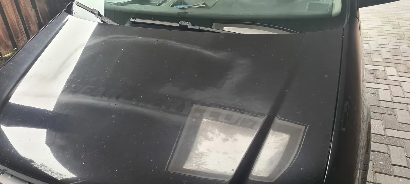

Van een kennis de motorkap van een VW Caddy onder handen genomen ( km stand 369.000)
flinke krassen erop en een oude sticker zichtbaar
in 3 stappen gepolijst met de monello reeks en een collnite 845 wax aangebracht ( woolpad gebruikt met veloce en even met een paarse rupes pad ) ( oranje pad mezzo ) (witte pad finale)
Foto's van voor en na bijgevoegd
Hij is niet helemaal nieuw geworden had namelijk ook veel steenslag

Wow dat zijn flinke krassen zeg echt met een schuurspons gedaan lijkt het wel, maar dat heb je weer keurig hersteld met een mooi resultaat.
De uurtjes goed besteed en een blije kennis.
