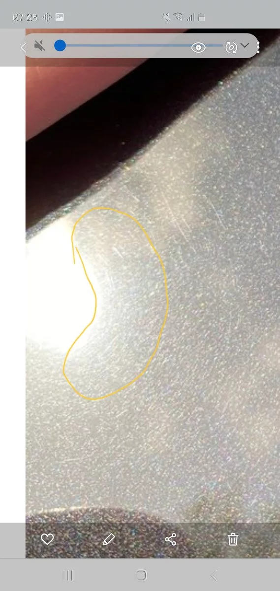

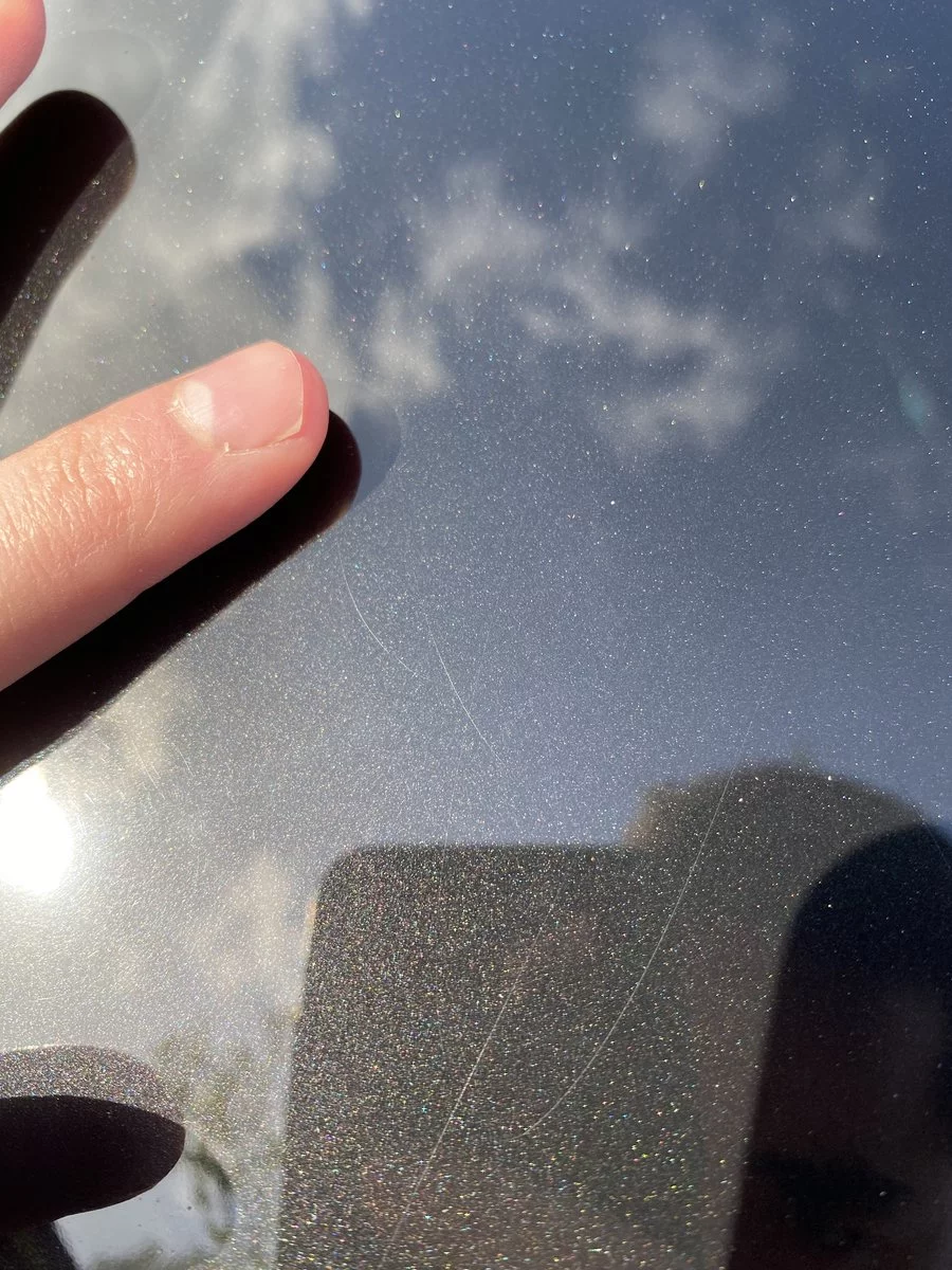

Hi allemaal,
Zojuist met een microvezeldoekje over mijn motorkap heen gegaan en blijkbaar zat daar een zandkorrel in... heb nu 5+ krasjes op mijn motorkap :(...
Zojuist met een Polijstmachine aan de slag gegaan (eerst mezzo en daarna ultimate compound), maar zonder succes. Krasjes zijn minder zichtbaar, maar nog steeds aanwezig.
Met mijn nagel voel ik de krasjes niet dus ze zijn er denk ik wel uit te poetsen?

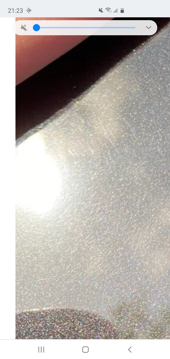

Wol + compound is een vrij grove stap (waas op foto's) op een vermoedelijk niet al te harde lak. De krasjes hadden er al uit moeten zijn, lijkt mij.
Als je pogingen resultaat opleverde, waarom niet herhalen?

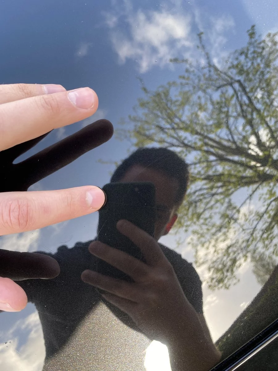

Bedankt @Quantoxx en @Marcel1973! Heb meerdere passes gedaan en ze zijn bijna weg. Als je het niet weet dan zie je de krasjes niet. Heb op het moment de meegeleverde pads gebruikt (bij de polijstmachine), maar daarbij zit een woolpad en oranje pad. merk? geen idee... Geen bekend merk in ieder geval :sweat:. Had helaas niks anders liggen en wilde de krasjes zsm weg hebben.

@Jansen Welke waas bedoel je precies? Op dat plekje reflecteert de zon + wolken, maar zelf zie ik geen waas... Als ik naar de motorkap kijken vanaf een afstand zie ik niks...
Natuurlijk heb ik nog geen "detail" oog zoals jullie :p
een waas na polijsten is vaak het gevolg van niet goed afbouwen of niet goed ontvetten na de vorige stap waardoor er nog wat grof polijstpasta in de volgende stap meekomt, is met geduld en een hele lichte combinatie vaak weg te krijgen afhankelijk van hoe hard de lak is
