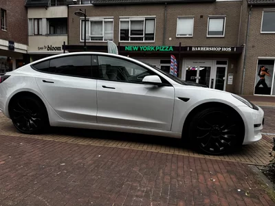

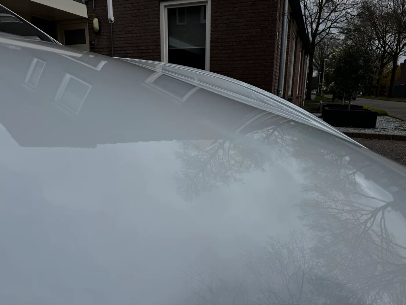

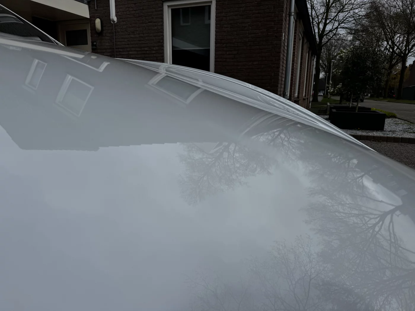

Foto 1: doffe plekken op foto amper te zien door weerkaatsing
Foto 2 bumper (nog niet verder geschuurd)
1 na laatste foto is tijdens het polijsten waar ik dus de plekken bleef zien.

Allereerst; Tof dat gewoon zegt dat je de boel verklo*t hebt en je verlies neemt. ;)
De foto's zijn vrij ruk. (Video niet toegevoegd) Een tip zou zijn om bijv. een stukje tape te plakken naast hetgeen wat je goed wilt vastleggen en dan de camera laten focussen op de tape. Zo breng je het goed in beeld, close-up. Dan neem je dus ook geen foto van de reflectie.

Als het schuurbeeld dus nog niet strak genoeg was om te verfijnen middels polijsten, dan zal je altijd nog doffigheid en zelfs schuurkrassen zien.
Op de motorkap lijk weet ik niet precies waar ik moet kijken, maar zie wel wat doffe velden. Als je dit middels polijsten niet meer weg krijgt, is er schade ontstaan. (Ik weet ook niet wat je gebruikte materialen waren, zoals machine/pad/polijstmiddel/methode/herhaling/etc)

De eerste stap om te leren van je fouten, is toegeven dat je een fout hebt gemaakt, dus wat dat betreft ben je goed op weg. Blijft de vraag hoe groot die fout is.
Op basis van de foto's is lastig te bepalen of je nu nu werkelijk door de blanke lak heen bent gegaan, of dat je gewoon verder moet schuren (fijn) en polijsten om de glans terug te krijgen. Als je door de blanke lak gegaan bent, zie je normaal eerst één plek waar je er door bent, als je dan door gaat met fijn schuren/polijsten dan zie dat die plek waar de blanke lak weg is steeds groter wordt. Mijn suggestie zou zijn om nog een polijststap te doen, en te zien of de doffe plek groter wordt of niet.

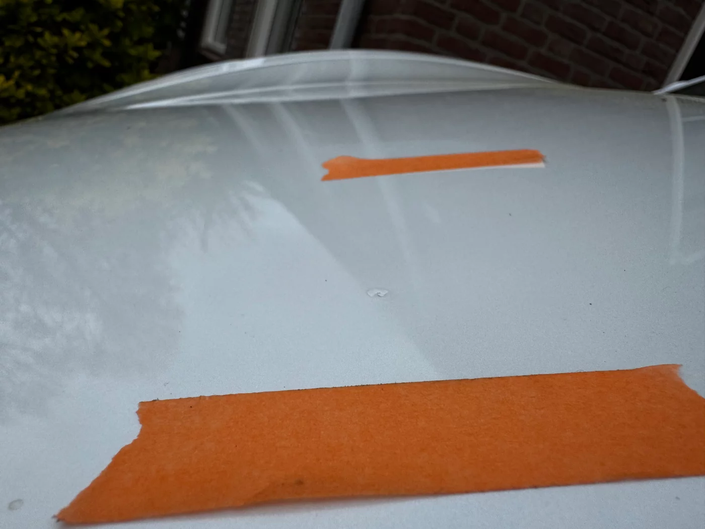

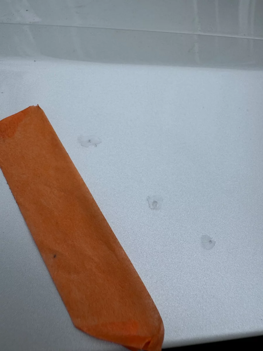

Op verzoek betere foto’s. Nogmaals excuus voor de slechte foto’s.
Dank voor alle tips.
Ik heb geprobeerd te polijsten met hard cutting pad van Monello. Ik heb die DAP set met Monello pads geel - oranje en rood. Ook die bijhorende compound geprobeerd.
Ik zie nog steeds de ruwe schuurplekken in de lak. Dus ik zie de schuurstrepen om de lakpuntjes heen in de richting waar ik geschuurd heb (zonder de omliggende gedeeltes af te plakken) - ook een les.
Ik weet dus gewoon niet of ik nog verder moet schuren of dit meteen eruit kan polijsten. Dat is vooral de vraag. Hoe dun heb ik de lak gemaakt en krijg ik 800 korrel weg gepolijst of moet ik eerst nog 1500-3000 gaan schuren?
De bumper gaat denk ik wel lukken. Je ziet daar overschot dus ik kan daar nu afplakken, blanke lak gebruiken. Wachten, schuren, polijsten en dan krijg ik dit wel goed denk ik.
De motorkap maak ik me wel zorgen om.

Of je door de blanke lak heen bent geschuurd, is vanaf de foto’s inderdaaf erg lastig te achterhalen.
Aangezien je je verlies eigenlijk al wel hebt genomen (herspuiten), raad ik je wel aan om nogmaals te proberen of je het toch niet wat toonbaarder krijgt.
In je bericht geef je aan dat je met k800 aan de gang bent gegaan, ik ben bang dat wat je nog in je lak ziet, de schuurkrassen hiervan zijn. De stap van k800 naar k3000 is echt veel te groot, ik zou hem wat fijner afbouwen. Dus van k800 -> k1000 -> k1500 -> k2000 etc. Nu zul je enorm lang moeten polijsten om die laatste schuurkrassen netjes weg te krijgen.
