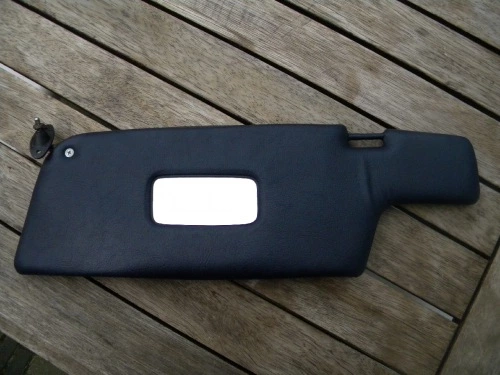

Wat adviseren jullie voor het conditioneren van deze zonneklep?

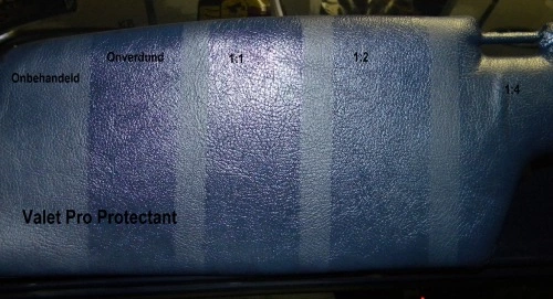

Heb één zonneklep behandeld met PB Natural Look. Buiten de wat mindere geur (trekt vanzelf weg) vond ik het wat teveel glimmen.
Heb van RedCat / Hans een flesje Valet Pro Protectant gekregen :-)^ en heb daar de andere zonneklep mee gedaan.
Voor een bijzonder glimmend resultaat moet je het onverdund gebruiken. Omdat het op waterbasis is, kan je het verdunnen voor een matte glans.
Valet Pro ruikt nauwelijks. Op de foto is het wat lastig te zien, maar je ziet naarmate je meer verdunt de glans duidelijk minder worden.
Uiteindelijk vond ik de 1:4 oplossing het mooiste resultaat geven.
