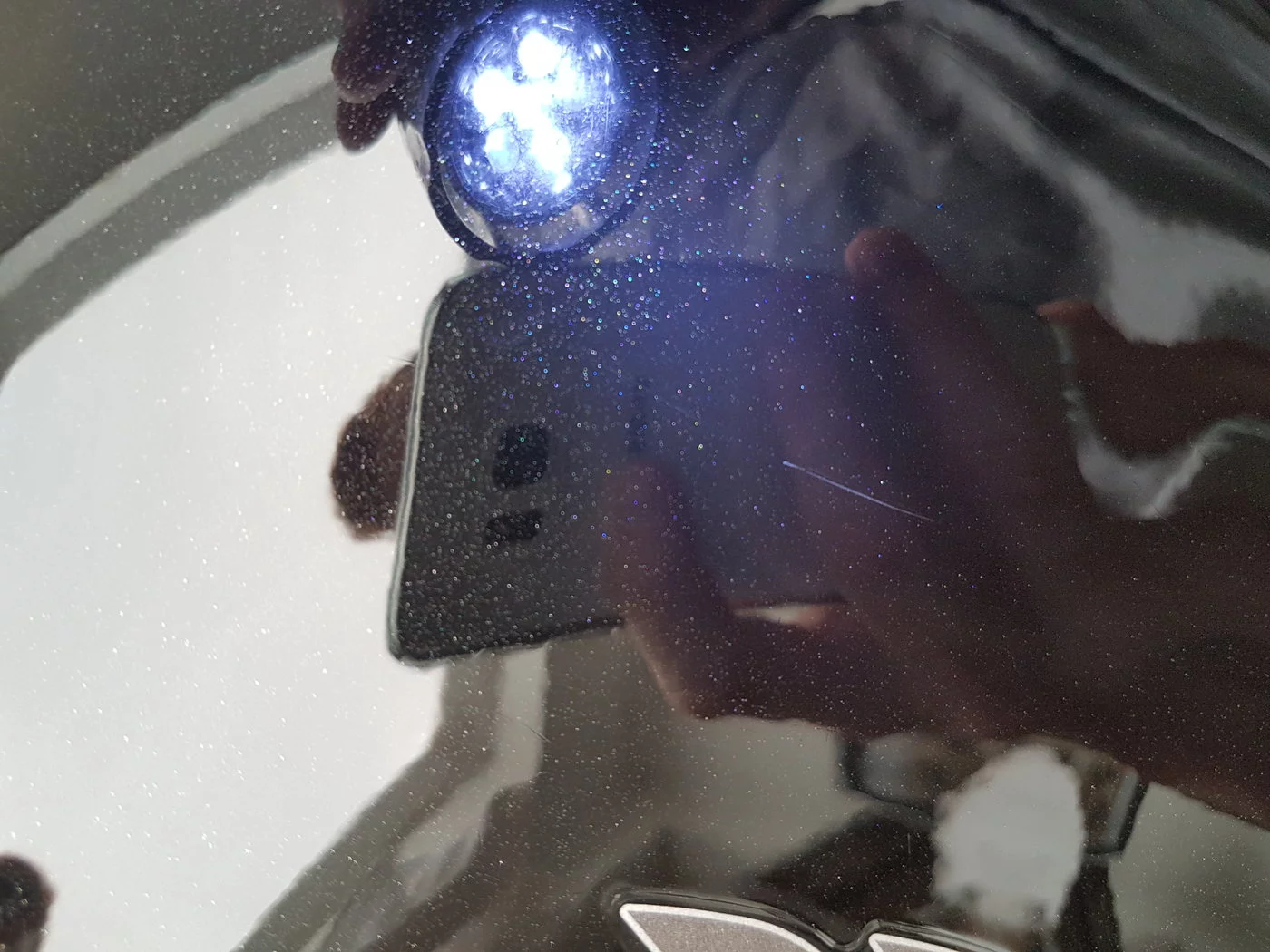

Dat vaseline achtige had ik met Scholl ook niet, maar het gaf wel resultaat. Welke combo heb je gebruikt? Misschien te licht voor de zwaarder krassen?
@GewoonWouter gele monello pad met S3.
Deze kras kreeg ik niet weg wel beter, de swirls eromheen zijn verdwenen.
@Ferdy , probeer eens de Scholl sandwich spider pad in combo met S3 https://www.Carclean.com/product/Sc..._Spider_Foam_Polishing_Pad_135mm_20363_102858
Ik heb deze overlaatst gebruikt nadat ik het lastig vond met de Monello gele pad op een knoerharde Porsche lak, na één hit zag ik gelijk al veel resultaat. Meeste kreeg ik er uit na 2, en op één locatie tot 4 hits maar dan was het ook echt weg.
Aah die pads passen niet op de kleine steunplaat van de DAP, jammer.
Ik heb wel nog de grote spiderpad navy blue van Scholl met S20 sample, misschien geeft die ook wat meer correctie. Maar daar kom ik dan ook niet overal mee aan de tank.
