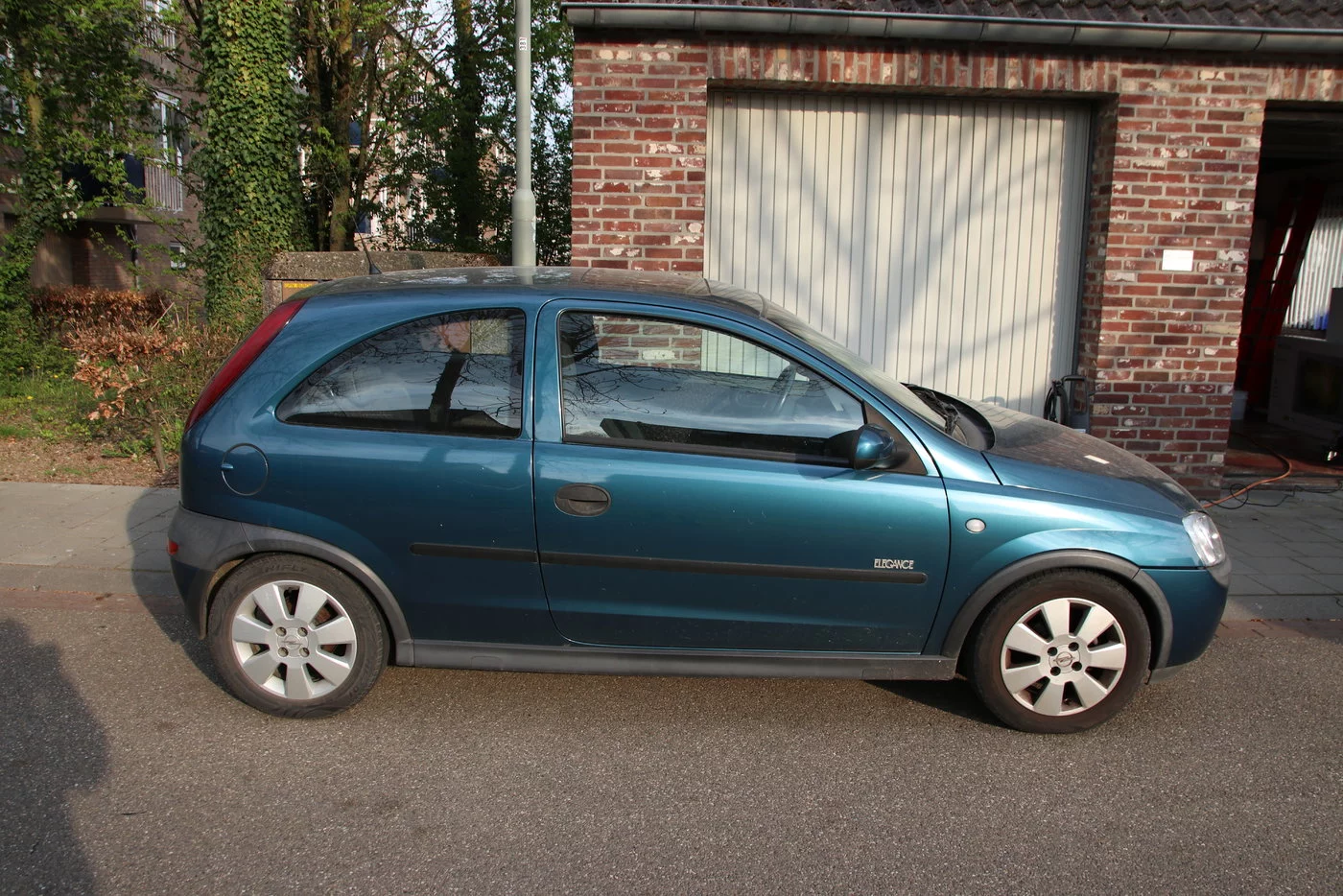

Afgelopen weekend druk bezig geweest met een full exterieur detail van deze Opel Corsa C uit 2001 met de kleur Petrol Blue.
De auto is in 2010 door mijn ouders gekocht en in 2017 naar een nichtje gegaan.
De lak is op een aantal punten best slecht, zoals het dak en de motorkap. Hier zitten veel ingebrande vlekken en steenslag. Ook was al het kunststof zwaar verweerd.
De auto zag er bij aan komst er zo uit.

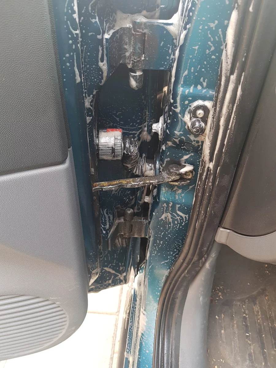

Zaterdag avond begonnen met het reinigen van de deursponningen, APC 1:10.

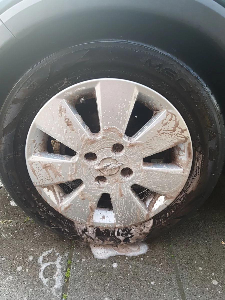

Vervolgens begonnen met de velgen te reinigen, eerst alle velgen ingespoten met Great-Lion Velgenreiniger en vervolgen gewassen met Sam's Wheel Soap. Daarna waren de banden aan de beurt met Gyeon Tire Cleaner, Behoorlijke smurrie wat er uit die banden kwam.

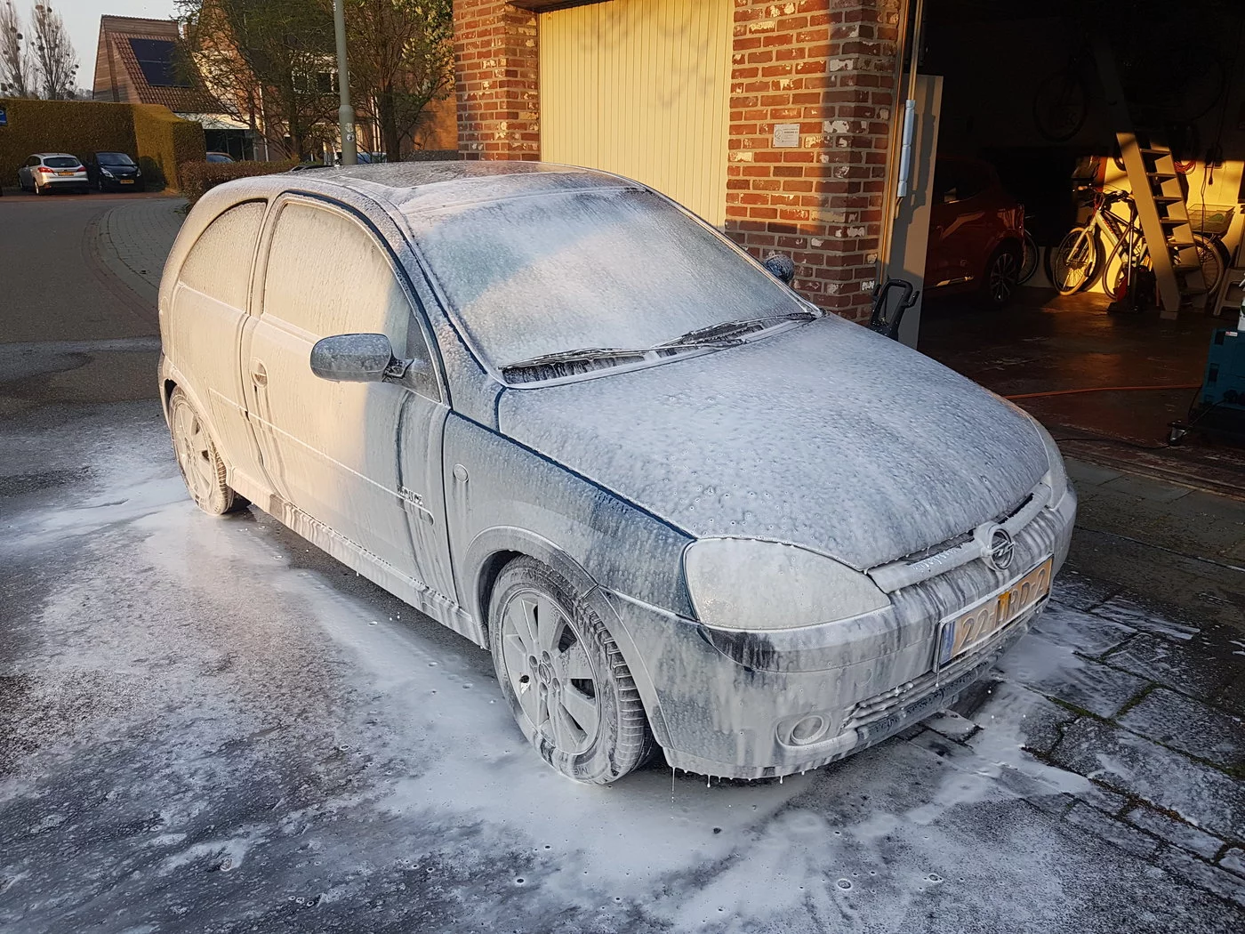

Na het reinigen van de velgen was de lak aan de beurt. Eerst de auto ingefoamd met Monello Foam, vervolgen alle kieren met de Auto Finesse Feather Tip Brushes nagelopen. Vervolgens alles afgespoten en begonnen met het wassen met de twee emmer methode. Hierbij gebruikt gemaakt van de Sam's wash mitt en Gyeon Bath Essence.

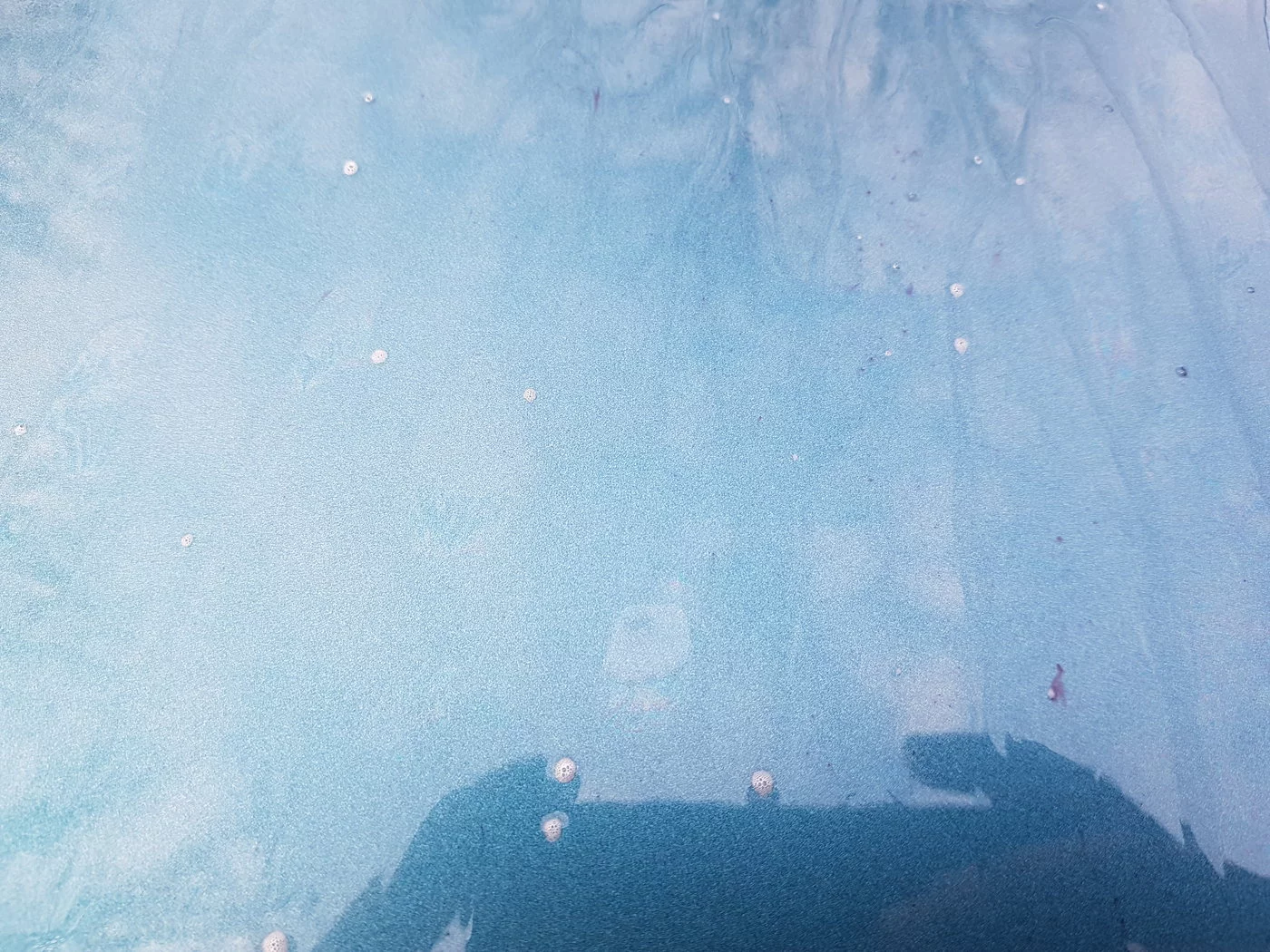

Na het wassen nog even een ronde gedaan met de Monello Non-ferro.
Hierbij was er weinig reactie zichtbaar.
