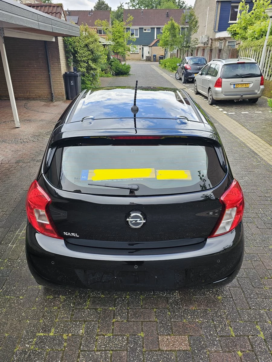

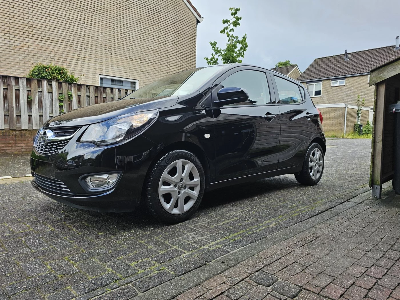

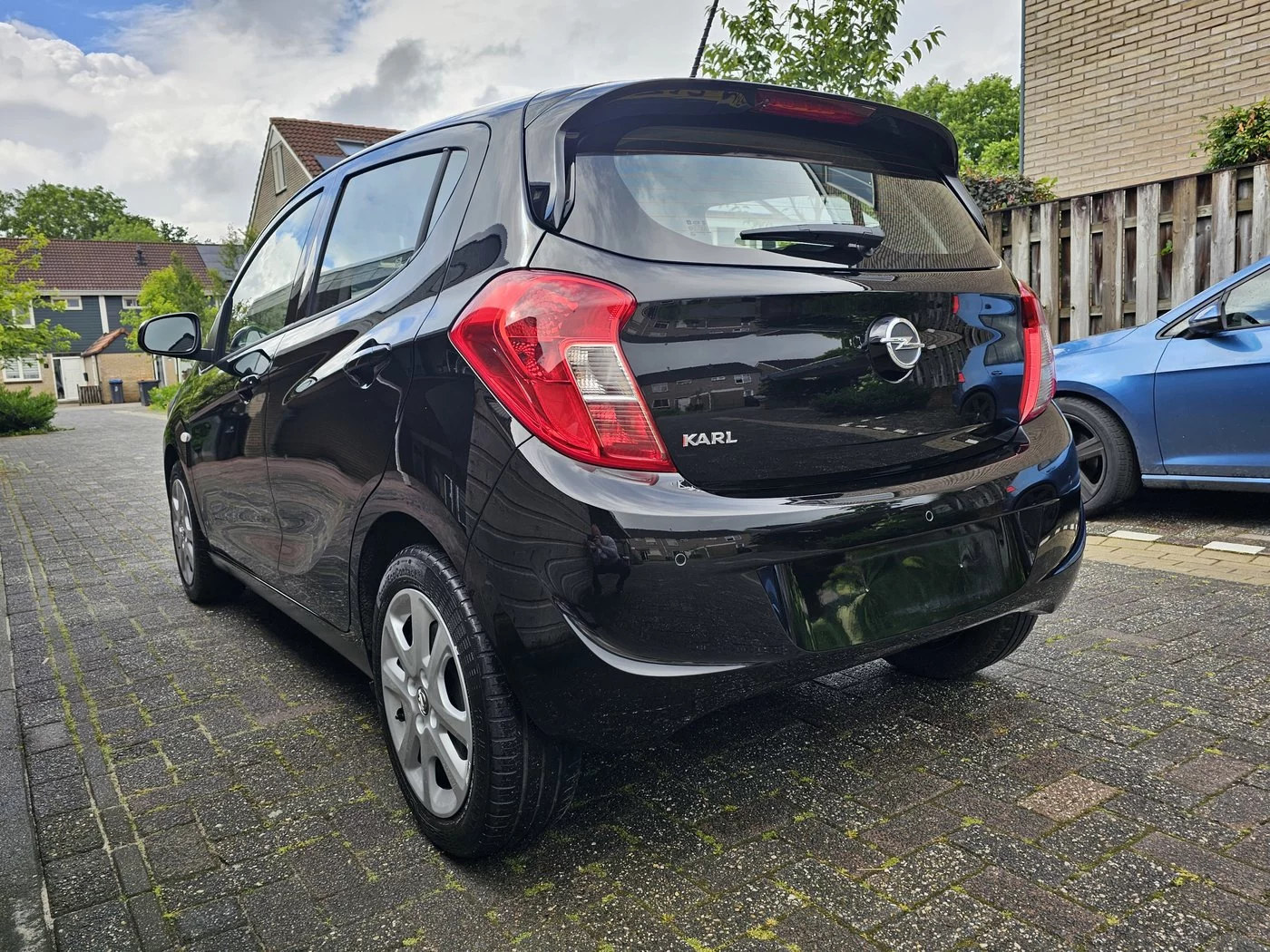

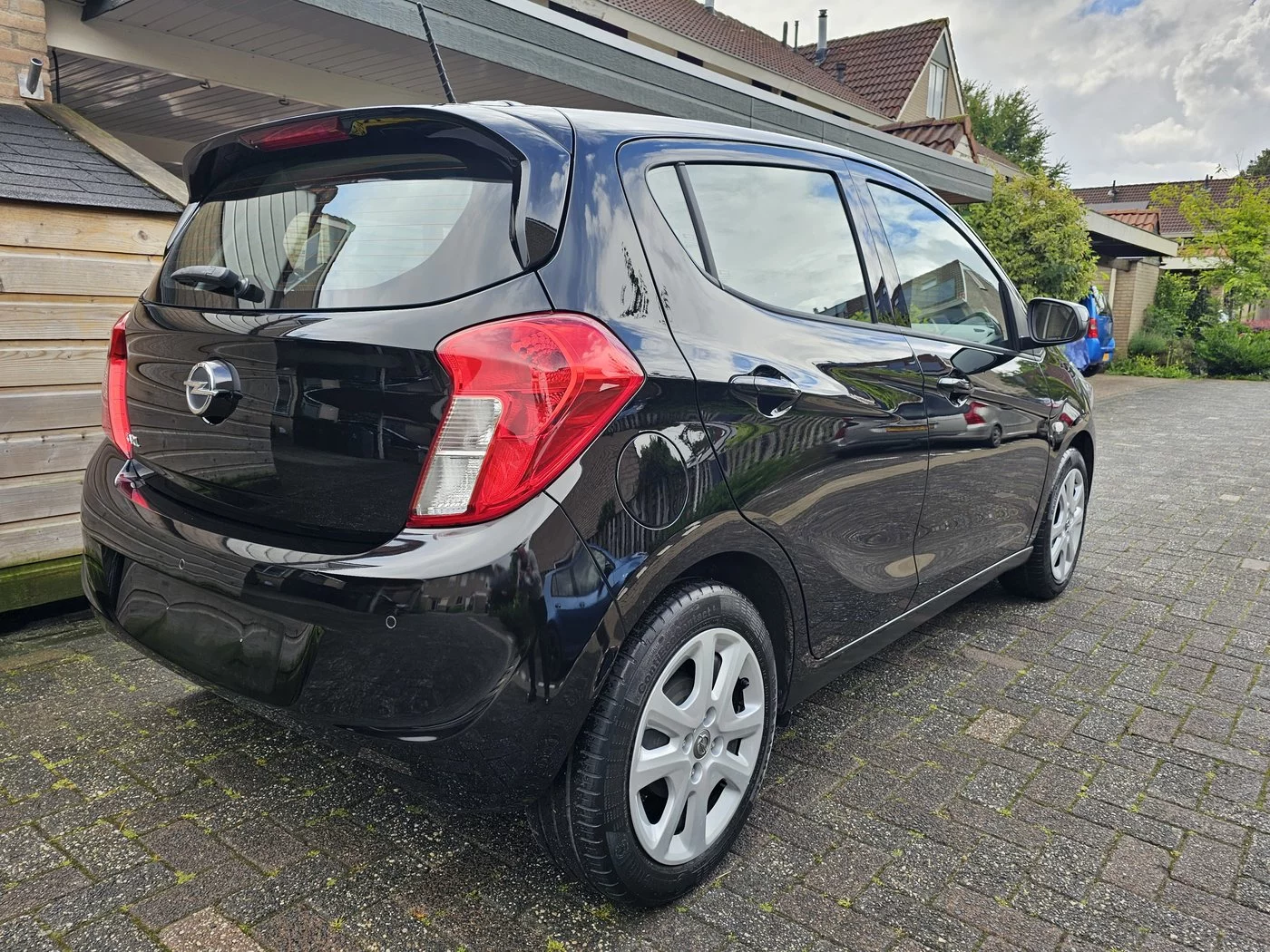

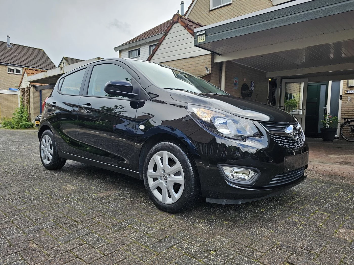

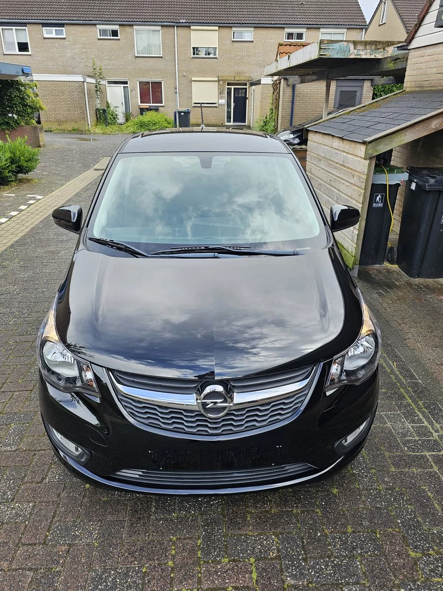

Update maandag 10 juni
Ondanks de vele regen vandaag, toch de auto klaar kunnen krijgen... gekozen voor Megs Ultimate Compound op een witte Monello pad.
Dat gaf een goed resultaat, de swirls verdwenen als sneeuw voor de zon.
Na het behandelen met Ultimate compound de lak afgenomen met Last Touch. Misschien beter om Prep of Ex te gebruiken, maar dit had ik voorhanden :p
Als bescherming deze keer gekozen voor de Collinite 845 insulator wax, mede vanwege het gemak en uiteraard de duurzaamheid.. ik weet dat deze auto toch niet bijgehouden wordt...
Toen het heel even droog was, heb ik de auto maar even buiten gezet voor wat sfeerbeelden... ik moest de finishing touch nog doen, denk aan ramen en kunststoffen..
Al met al is deze Karl weer flink opgeknapt en mag deze weer gezien worden :cool:
