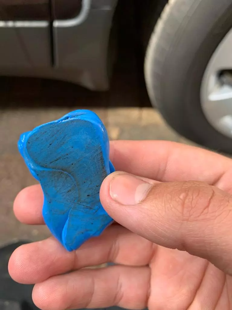

Hierna de lak onder handen genomen. Tijdens het kleien kwam ik er achter dat er ondanks dat het niet heel zichtbaar was, er toch de nodige vervuiling in de lak aanwezig was. Hierna excentrisch gepolijst met Menzerna 3500, ontvet en afgetopt met Collinite 845 wax. De kunststof delen en abnden in de dressing gezet, Het resultaat mag er zeker zijn, en de eigenaar was dik tevreden met zijn glimmende bolide.
