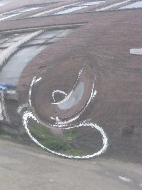

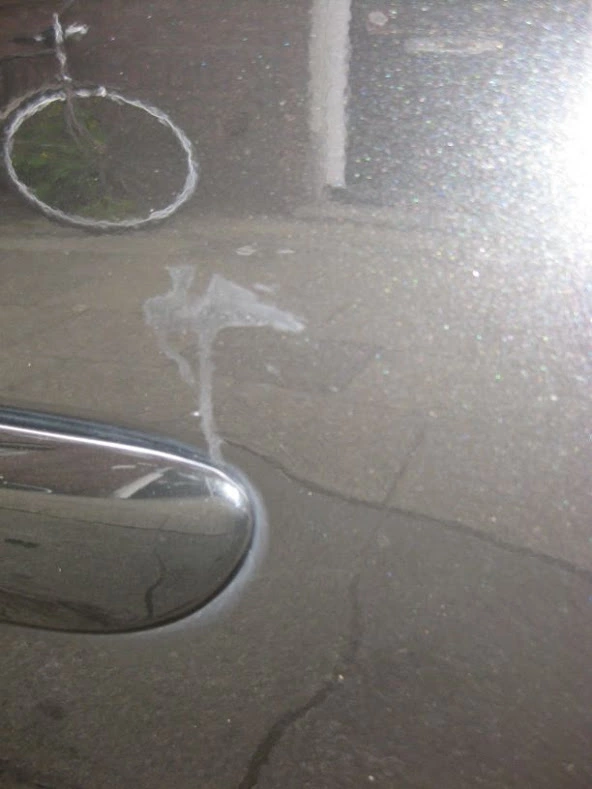

Allereerst zitten er 2 plekjes op de lak waarvan ik niet goed thuis kan brengen wat het is en hoe het te verwijderen:

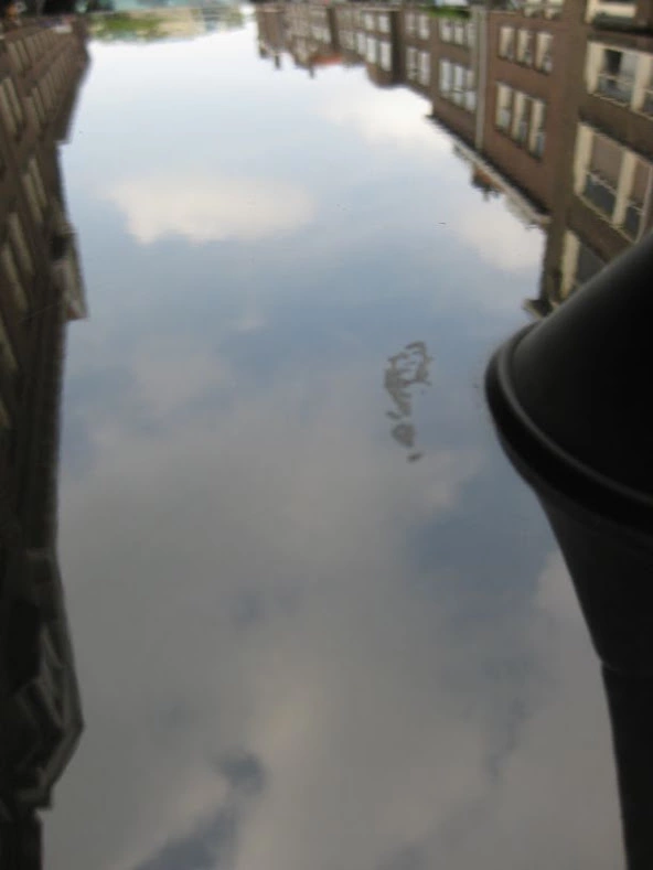

op het dak lijkt hetzelfde spul maar wit uitgeslagen:

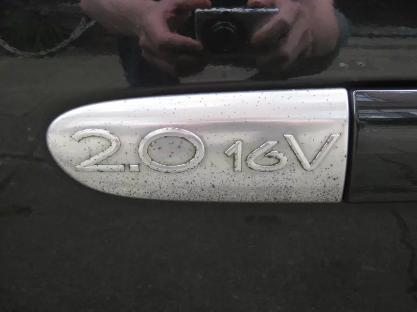

Verder zitten er allemaal kleine stipjes op mijn 2.0 16v logo, erg storend maar geen idee hoe ik het weg kan krijgen:

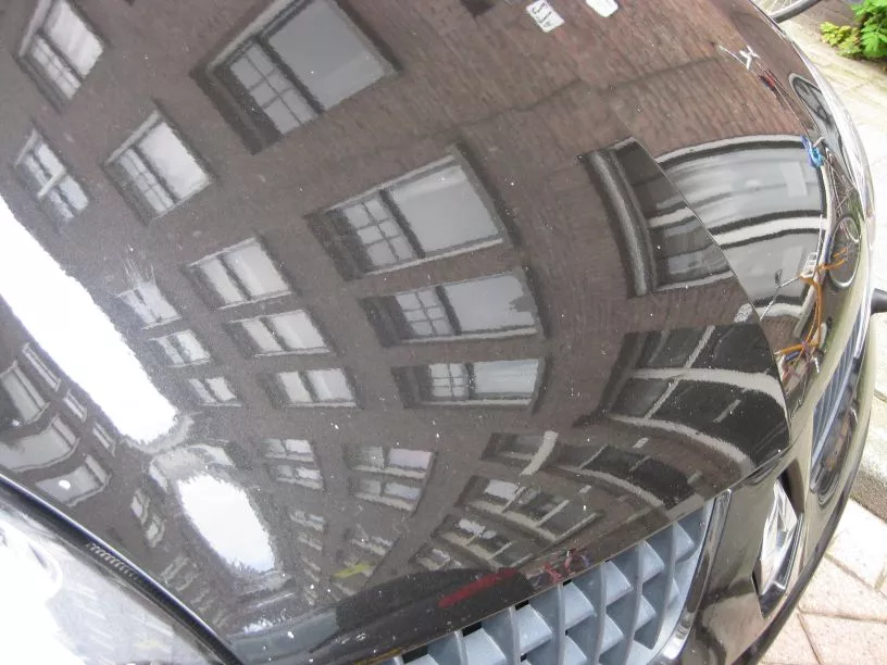

Ook heb ik nog een deukje + enorm veel steenslag op de motorkap. Mochten jullie een goed schadebedrijf in de omgeving Rotterdam weten, dan hoor ik het graag:

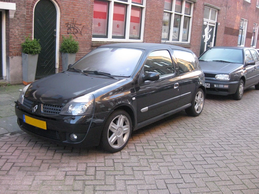

En voor de liefhebbers, zo ziet de auto er volledig uit:

Die plekjes waar je het over hebt, op je dak en rond de stootstrip, lijken mij niets anders dan ingewerkte vogeluitwerpselen.
Vaak zie je dat na een lakbehandeling die probleemspots wel minder zijn, maar de zuren in vogelkwakkies vreten als het ware in je lak. Hopelijk valt het mee.
De zwarte stipjes kunnen misschien teer zijn. Een teerverwijderaar als tar-x biedt dan misschien de oplossing
