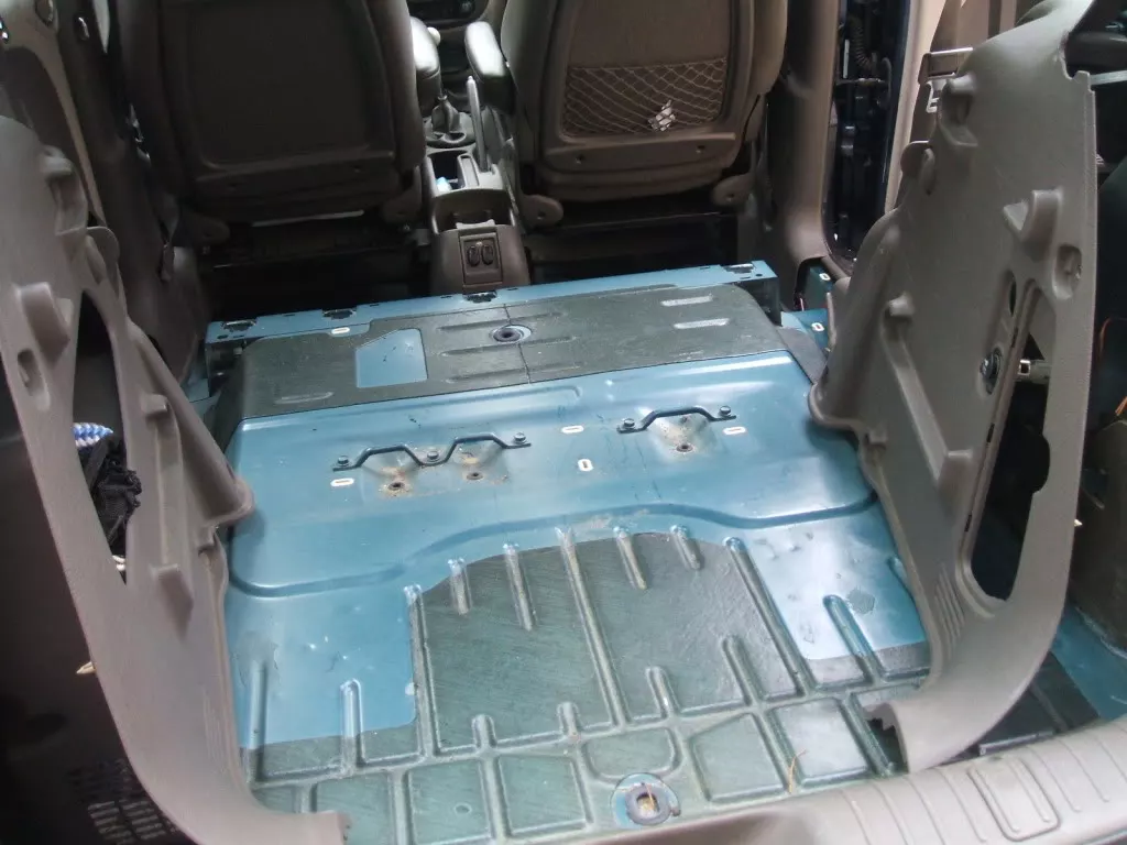

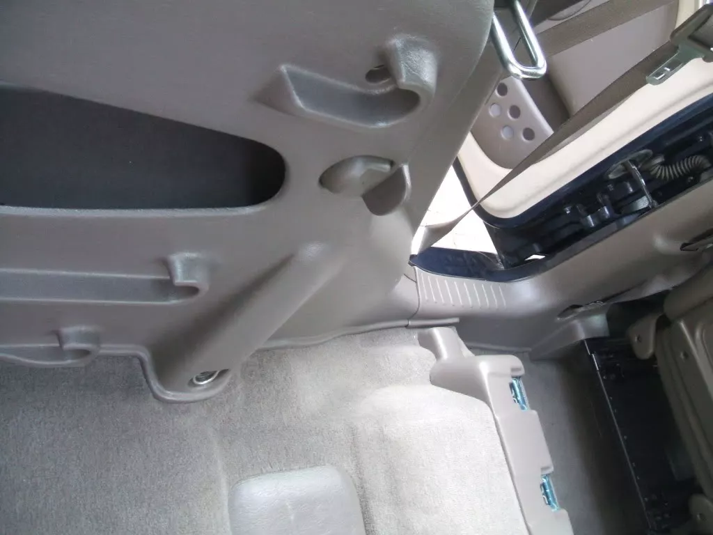

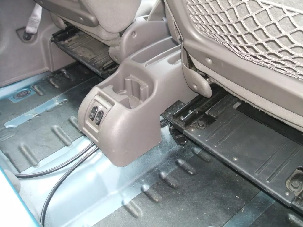

1 stoel eruit
2 stoelen eruit... en paraplu:lol

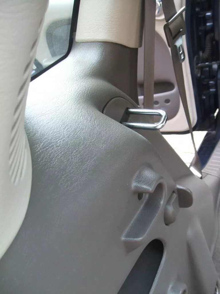

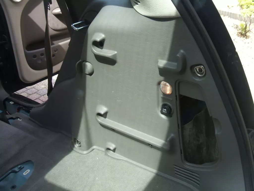

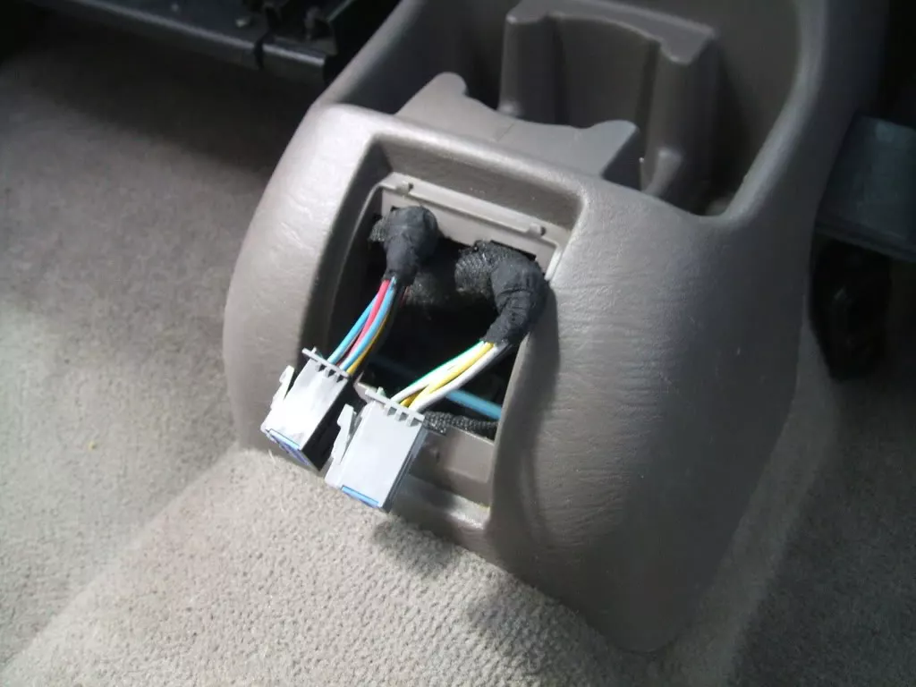

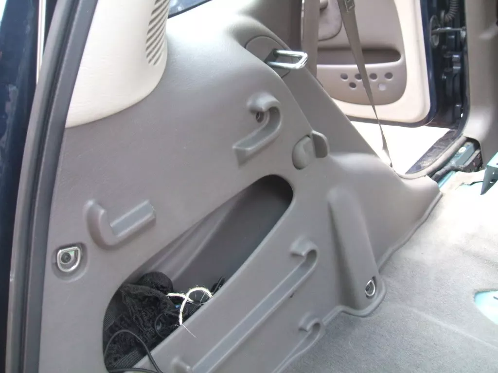

de zijkanten losgeschroefd, de middenconsole los gehaald, de bediening van de achterramen verwijdert en last but not least....de bekleding.

toen alle stoelen maar weer teruggezet (de auto wordt dagelijks gebruikt) met uitzondering van de bekleding. en ja hoor na een weekendje rijden (in de regen) lag er een druppeltje op de plaats waar je achterin je voeten zet. (rechtsachterin)

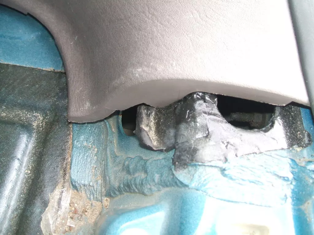

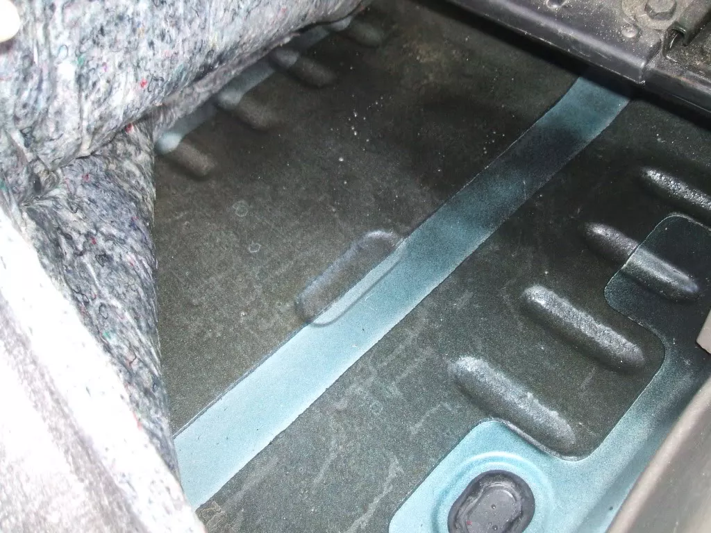

om moedeloos van te worden. tot ...... mijn oog ergens op viel.
net voor het kunststof zie je 2 gaten...en dit is aan de andere zijde ook zo.
dit leek dus normaal.. omdat ik door schade een keer een andere bumper heb laten plaatsen door een schadebedrijf, ging ik toch twijfelen.
maar even checken op het PT cruiser forum van PTmania , en daaruit bleek dat de gaten idd afgedicht moeten zijn...
als er flink wat water op de weg licht, dan krijg je spray van water onder de auto en druppeltje voor druppeltje komt zo het water binnen. na 2 jaar is de ondertapijt volgezogen en dan heb je natte voeten!!!

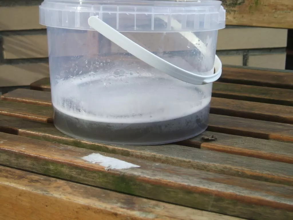

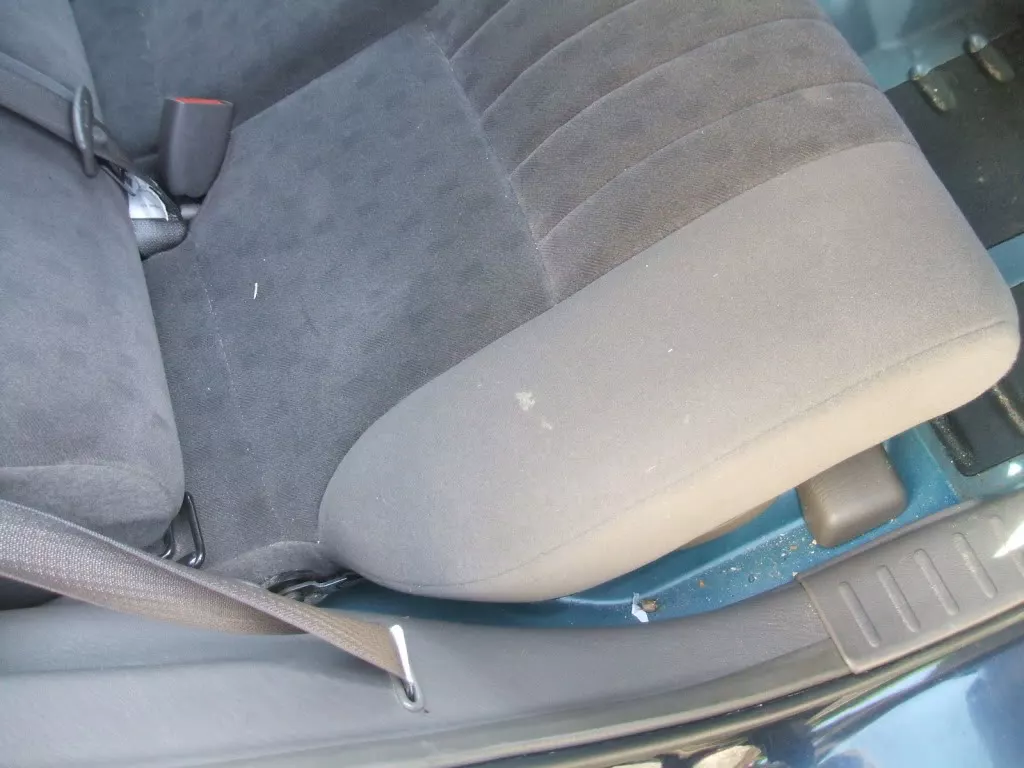

dus eerst de auto maar eens goed gestofzuigd. en daarna de extractor maar eens erbij gehaald. na alle stoelen te hebben gedaan was ik toch wel nieuwsgeirig geworden naar wat 2 volwassen 2 kinderen en 2 franse buldoggen in 7 jaar kunnen aanrichten.
en dit was de modder:
daarna de ruimte van de bestuurder schoongemaakt en uit enkel dit compartiment was dit de opbrengst:

maar weer begonnen met het verwijderen van de stoelen en de nodige kunststof onderdelen.

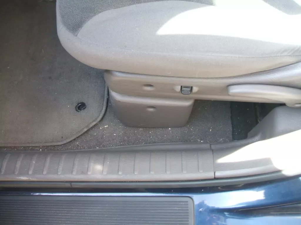

de voorstoelen naar voren en ook daar bleek dat schoonmaken niet overbodig was.
en dan eindelijk weer wat kamerbreed in de auto

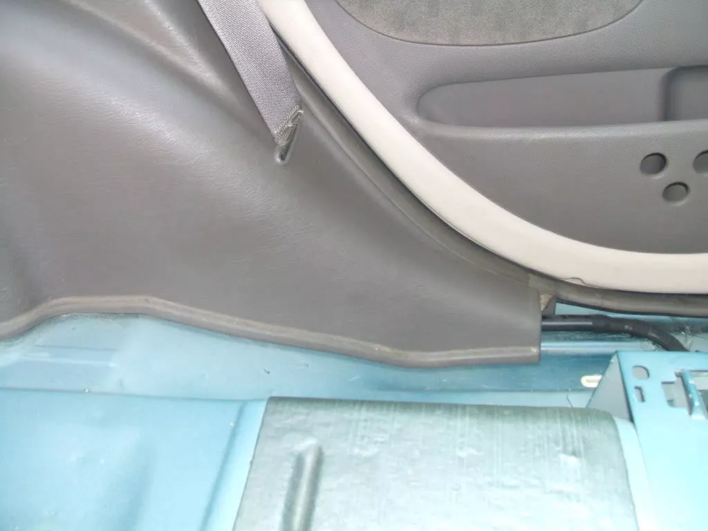

al het kunststof eerst gereinigd mat APC 1:10

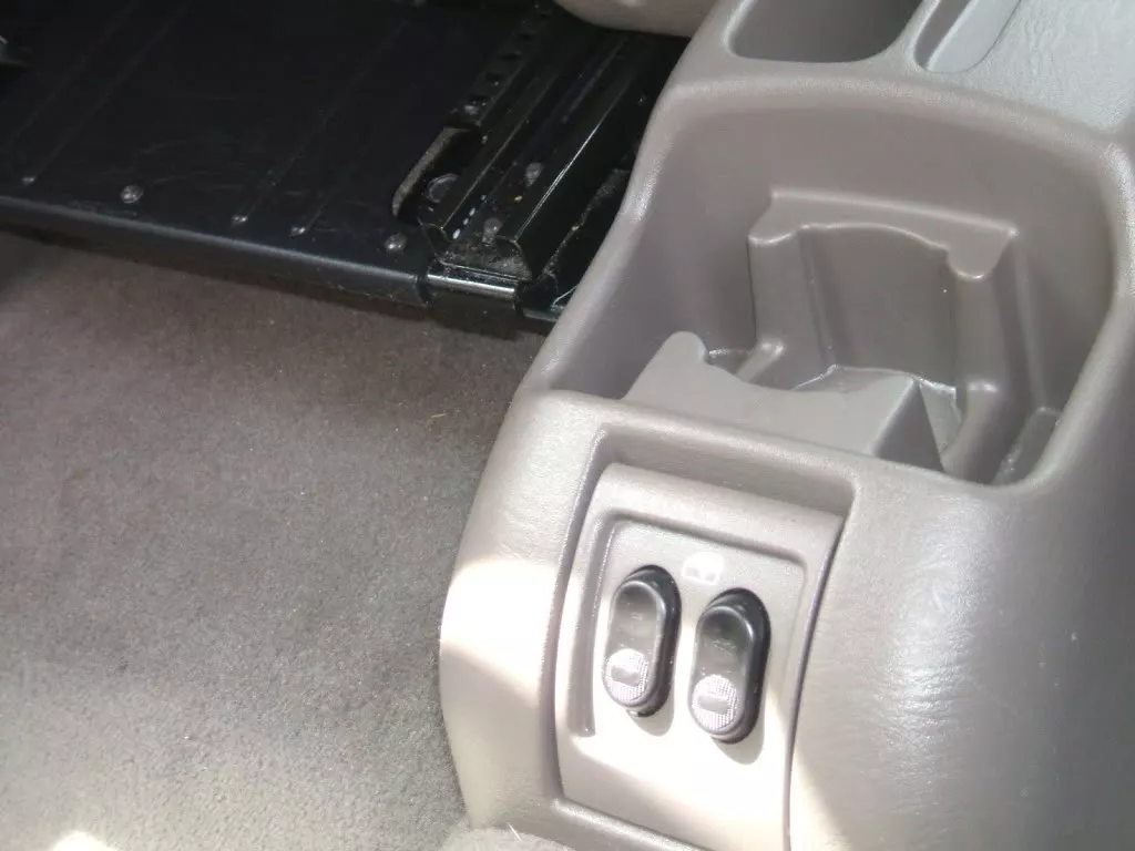

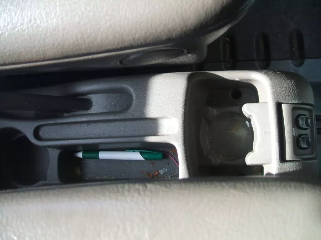

en ook de middenconsole en raambediening ontkwam niet aan de detail..

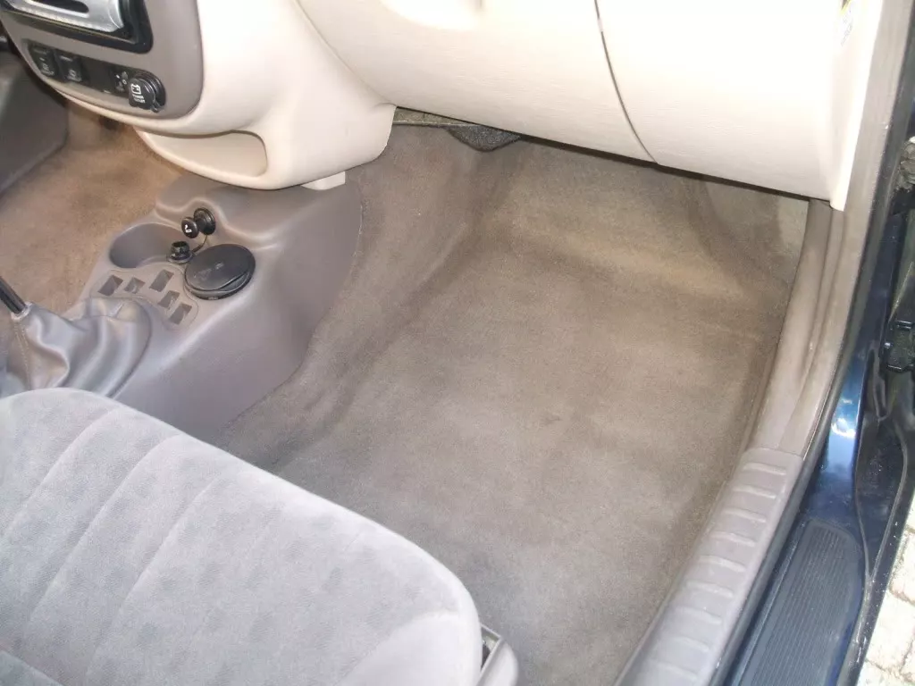

uiteindelijk zat alles weer op zijn plaats behalve de stoelen en was alles gereinigd.
omdat alles goed ontvet was met de APC was het de beurt aan mijn favoriete interieur dressing de Rubber en Vynil care van autoglym.
op sprayen heel even een beetje in laten trekken en daarna voorzichtig met een microvezel uitwrijven.
De stoelen er weer in een klaar is kees en cruiser... nu nog de voorzijde van het interieur en de buitenkant van de auto

Ik ben er ook erg blij mee!
de vlekken zijn niet 100% uit het tapijt, maar wel 98% en het ruikt nu weer heerlijk fris.
