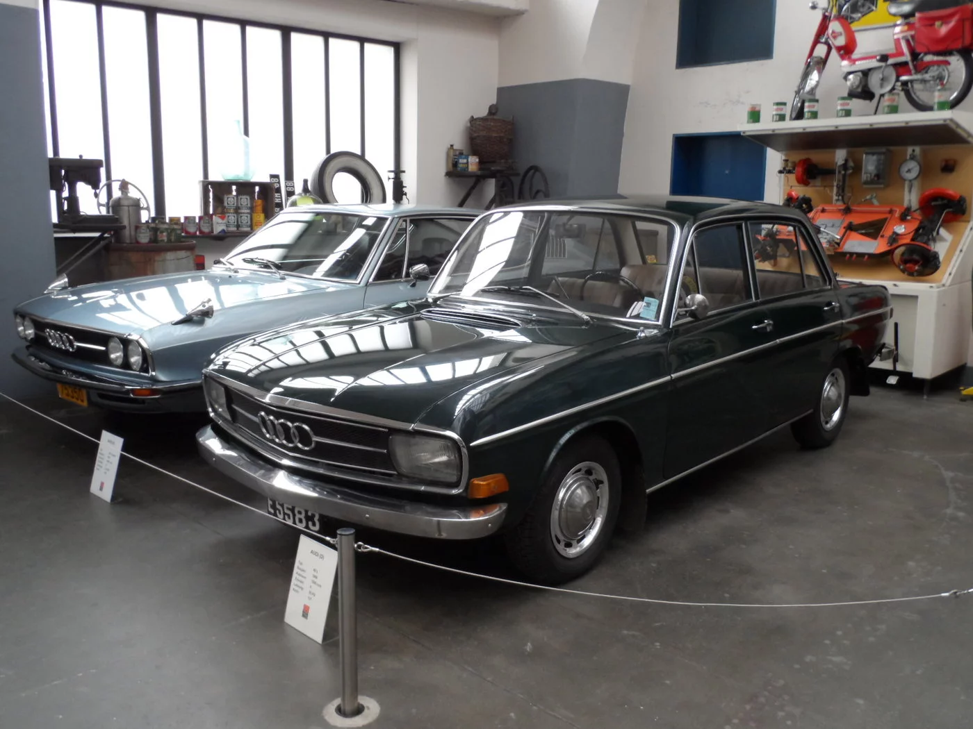

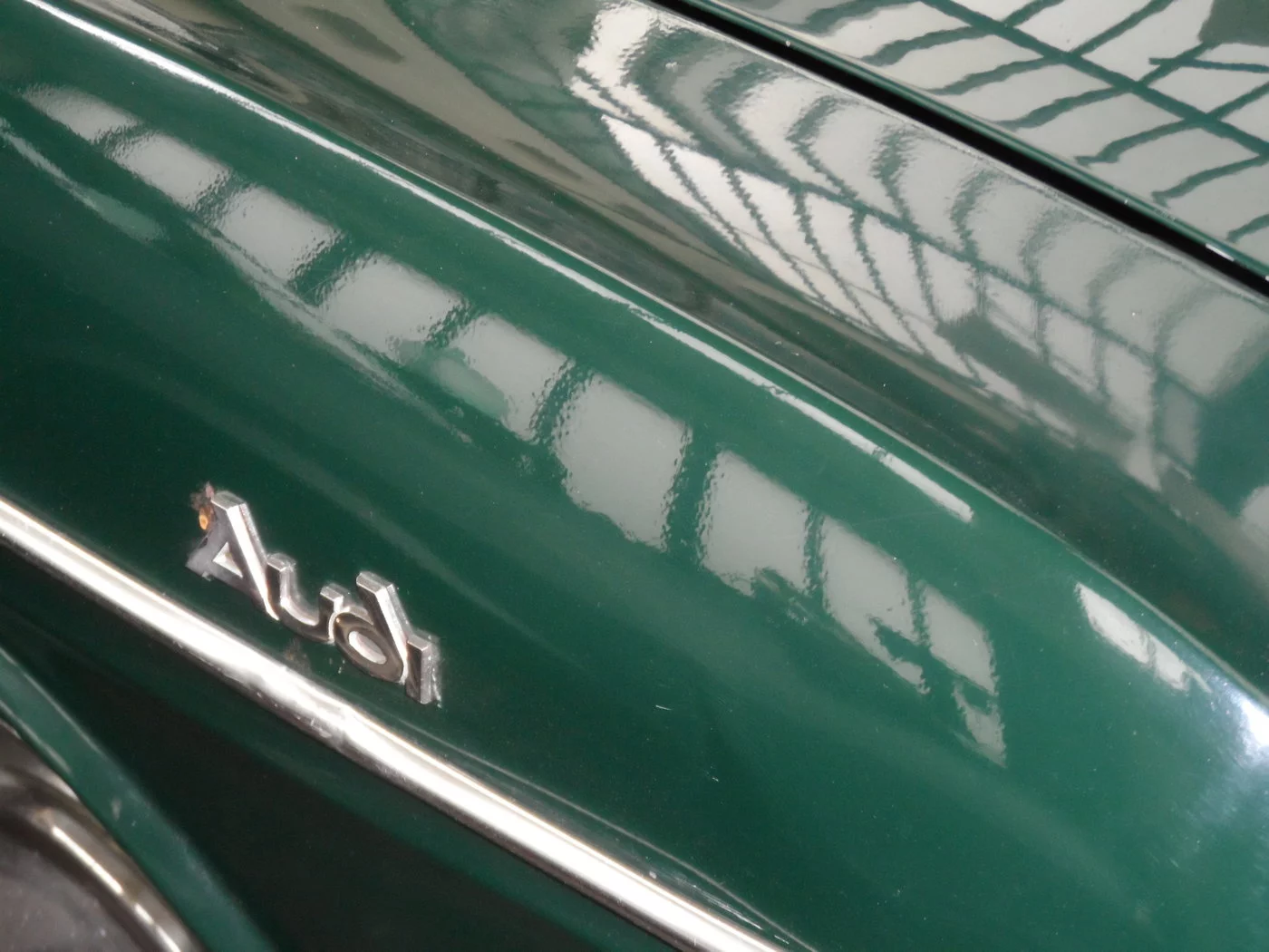

Afgelopen vrijdag was ik in Diekirch in de Luxemburgse versie van het Nationaal Automuseum. Een klein museum met een tiental auto's van rond de 50 jaar oud, en verder vooral auto's van heel bijzondere merken, waar maar tientallen of hooguit honderden auto's van gemaakt zijn. In het museum stond ook een Audi 60, zo te zien in originele lak, maar een gigantische orange peel.
Naar mijn idee, zag je vroeger zelden of nooit auto's met orange peel. Ik dacht dat dit verschijnsel vooral de laatste jaren veel meer te zien is, doordat de fabrikanten steeds minder lak op de auto zetten, met orange peel als gevolg. Van oude auto's kan ik me ook niet herinneren (met uitzondering van schadegevallen) dat ik ooit een oude auto met orange peel heb gezien. Klopt dat, of is mijn beeld van het verleden niet correct? Mensen die vaker klassiekers/oldtimers detailen, moeten toch ook een beeld hebben hoe dat vroeger zat?

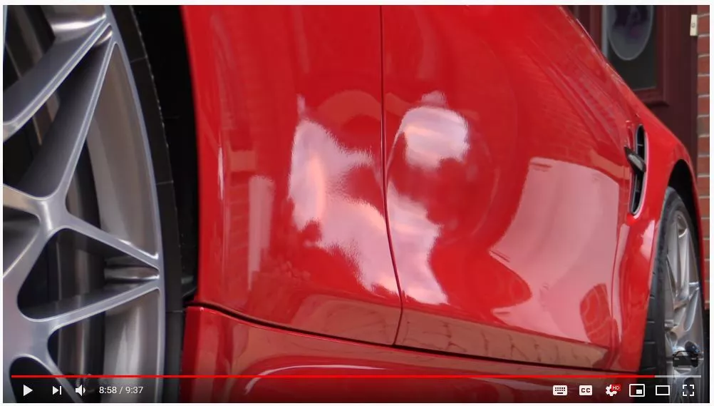

Ik zag laatst nog een video over een nieuwe M3 die gedetailed werd. Ik kon mijn ogen niet geloven...
Als ik zoveel geld had uitgegeven voor een M3 zou ik huilen denk ik.
Ik vermoed dat het voor de gemiddelde bezitter niet zo boeit. Ja, voor de exclusieve wagens (hoewel ik een M3 toch ook best exclusief zou noemen), en voor de echte liefhebbers. Maar globaal in de markt komen ze er mee weg, wat ook de reden moge zijn (tijd/geld/milieunormen/efficientie).

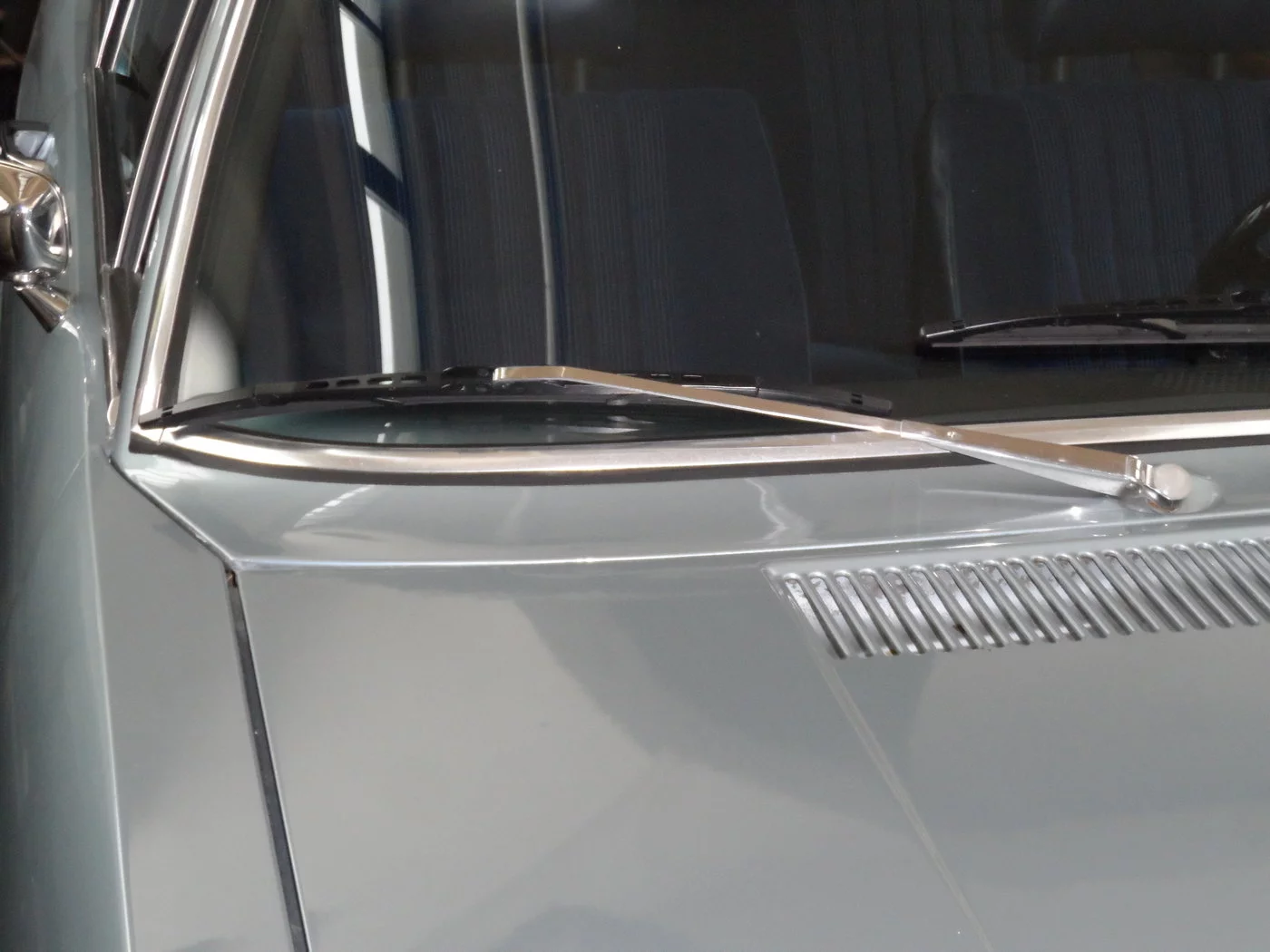

Kijkend op mijn smartphone naar de foto van die groene Audi denk ik te constateren dat dat scherm is overgespoten.
Je ziet ook een stukje van de motorkap van die auto. Dat deel lijkt flink strakker te zijn op mijn smartphone schermpje.
Ik mag regelmatig oudere auto's detailen. Zo erg als deze Audi heb ik het nog nooit gezien. Ik denk dat het schadeherstel is geweest van dat scherm.

Die lichtblauwe die er naast staat. Ook schitterend. Mijn ouders hadden vroegere een super lieve buurman die zo'n Audi had. Helaas was deze auto ook zeer populair bij de roestkevertjes.
Hij had daarvoor een super oplossing. Porion vul- en reparatie mortel. Het leek een beetje op plamuur. Hij stopte heel die auto ermee vol.
Na twee jaar moest je de motorkap met twee man openen en met twee bezemstelen stutten om de motorkap open te houden. Prachtig.
@Aficior Die 100S wat zeker voor die tijd een mooie auto, helaas was ook dit exemplaar niet erg origineel, behalve de 'sportieve' buitenspiegels op de voorschermen, naast de originele buitenspiegels die gewoon op het portieren staan, zie je aluminium wisserarmen, waar niet de originele aluminium (of zilverkleurige) wisserbladen op zijn gemonteerd, maar wissers met zwart metaal deel).
