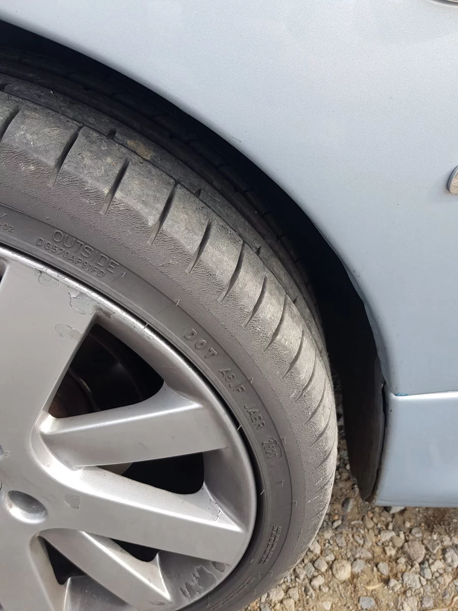

Gisteren ben ik met de auto op de Nürburgring geweest en heb ik zelf ook een aantal rondes gereden. Tijdens de eerste ronde had ik toch al wel spijt dat ik voor de Dunlops had gekozen i.p.v. de Michelin pilot sport 4 banden. Ik heb nog een winter set die ik toch niet ga gebruiken dus misschien komen daar wel betere banden op.

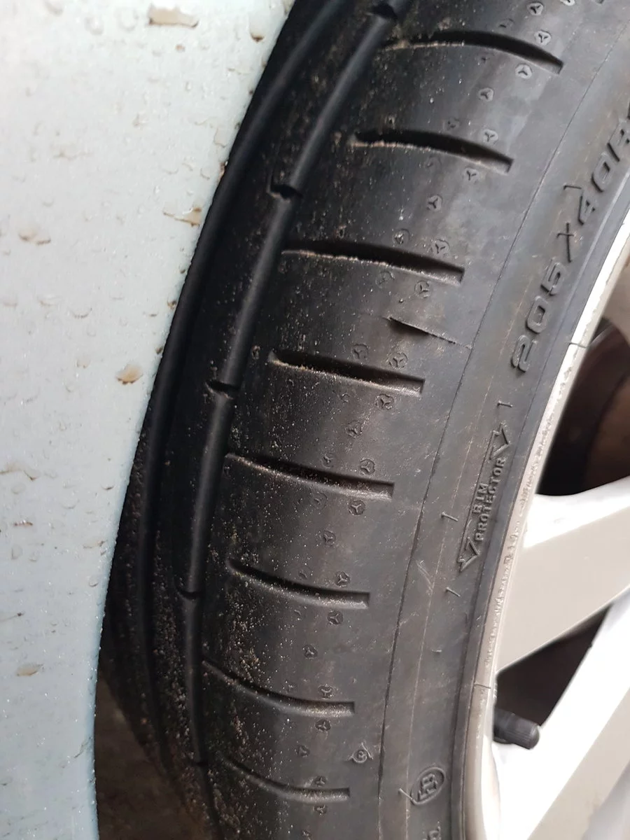

De auto heeft voor ook bijna geen camber waardoor de zijwangen van de banden redelijk wat te voorduren krijgen.

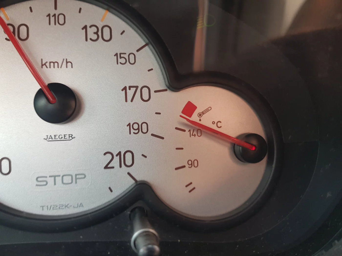

Na 1 ronde op de Nürburgring moesten de remmen, banden en olie afkoelen. Maar de olie werd toch wel een beetje te warm tijdens het rijden. Hier zal ik een oliekoeler voor gaan monteren.

Misschien ook een 5W50 olie gebruiken, als je regelmatig dit soort ritjes maakt.
Olie is bij die temperaturen dunner dan water...
