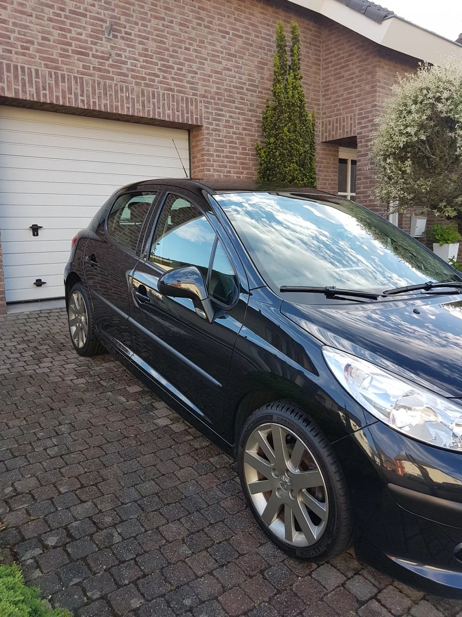

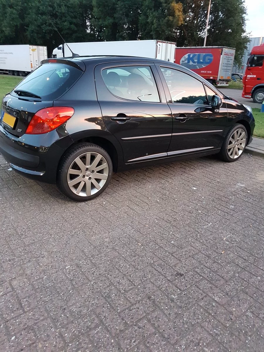

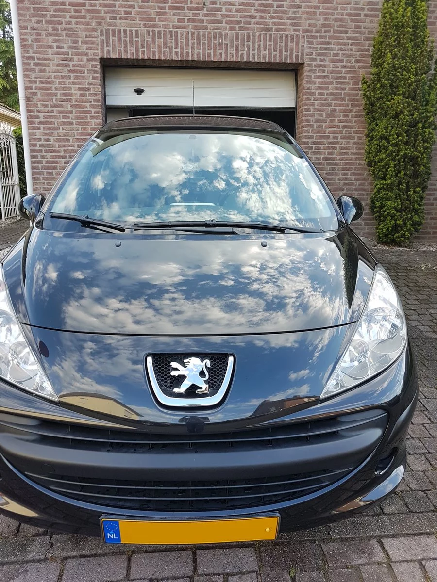

Na een lange tijd wachten toch eens fatsoenlijk mijn eigen auto onderhanden genomen, de volgende stappen zijn uitgevoerd:
* Foamen met Nanolex prewash concentrate
* Wassen met Dodo Juice born to be mild (twee emmer methoden)
* Kleien met Monello dolce verde klei en Dodo Juice born to be slippery
* Afspoelen
* Drogen
* Twee staps polijsten met Monello mezzo op groen en Monello finale op wit (het betreft hier de Monello pads)
* Wassen met Dodo Juice born te be mild (twee emmer methoden)
* oppervlakte afnemen met Gyeon Prep
* Dodo Juice Supernatural 2.0 aanbrengen
-- 1 uur wachten --
* Tweede laag Dodo Juice 2.0 aanbrengen
(Zo slim als ik ben heb ik alleen maar foto's van het resultaat :/)
(Ik wil me alvast verontschuldigen voor de grote afbeeldingen, ik heb geen idee hoe ik ze kleiner kan krijgen)
Fraai hoor.
Na het wassen niet meer gekleid, of had je dat al eerder gedaan?? En waarom twee lagen DDJ aangebracht??
Ah op die manier. Eerste blik op de foto's was het voor mij alsof er geen dressing was aangebracht op de banden. Kwestie van smaak weer dit. Mooi gedaan.
