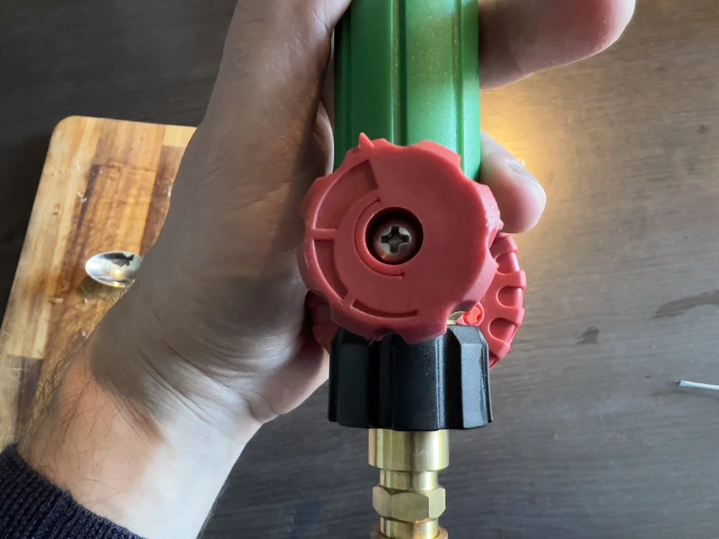

@Istnogferarie 2.0 model :) Máár, ik pak hm net uit de schuur. En de knop is helemaal naar rechts/dichtgedraaid. Is dat dan plus of min? Begin aan mij zelf te twijfelen :p

Mijn Lancia 1.0 staat vrijwel altijd helemaal naar -. Dus minste verdunning.
Draai ik de knop verder open, dan meer verdunning en wordt de foam dunner/wateriger.
En bij mij staat hij dichtgedraaid, dus dan staat hij helemaal naar de min. Dan blijft het apart dat ik bij een PIR van 4% op een mengsel kom van 760ml autofoam en 240ml water. Of wat jij @MTyn en @Cloudie adviseren 500ml, dan kom ik op 380ml autofoam en 120ml water. Wellicht binnenkort toch nog even opnieuw aan de gang met de weegschaal.
