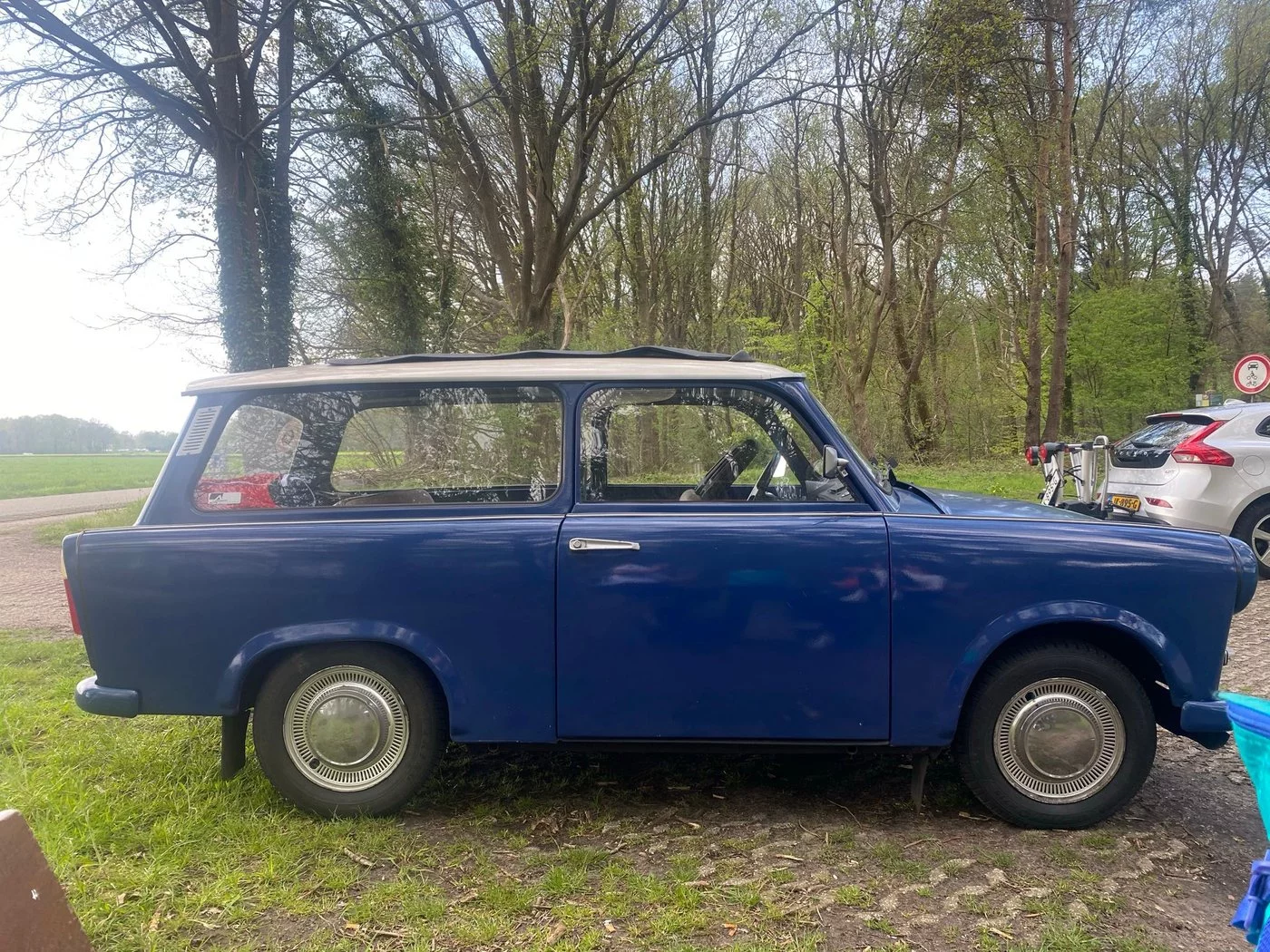

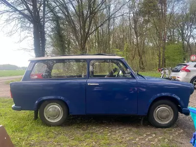

Volgende week heb ik een afspraak om een Trabant wat op te knappen.Exterieur plus interieur.
Ik heb al een klein stukje gepolijst,
en er komt bij deze kleur de kleur lak van de auto aan de polijstpad( heet dat niet een unilak?
Graag advies met welk soort pad en welk soort polijstmiddel zo n auto aan te pakken, om te starten, en waarmee te finishen?

Als ie kleur afgeeft is het óf singlestage óf afgewerkt met blanke laklaag met een beetje kleurlak er doorheen.
In mijn ervaring, hoe ouder de lak, hoe voorzichtiger/lichter beginnen...
Beginnen met Poorboys Prof polish om de lak schoon te krijgen
Daarna met een lichte combi testspot per paneel
Ik kan mij bij donkerblauw voorstellen dat hij ooit is overgespoten
Is hoogstwaarschijnlijk niet de originele kleur
Oppassen met warmte, panelen isoleren veel meer dan bij metaal.

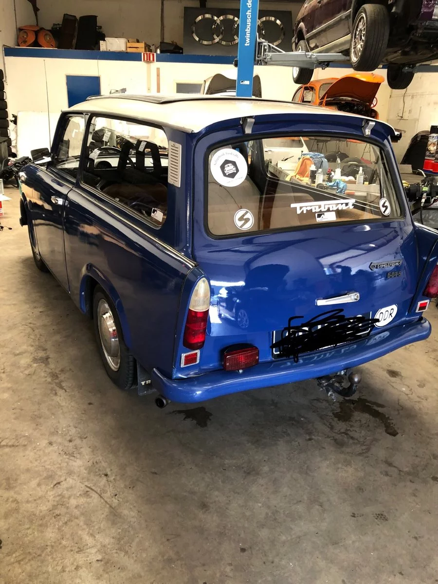

Vanmorgen begonnen met de Trammelant.
Het witte dak zat blanke lak over de kleurlak.
Rest van de auto idd single stage.
Al het blauwe, kwam de kleur van in de pad.
Hele auto 2 maal maal gedaan.
Eerste ronde met medium pad, en Menzerna 2500.
Daarna met finishing pad en Menzerna 3800.
Steeds na elke pass pads gereinigd, en drooggeblazen.
Ik ga er morgen weer verder mee.
