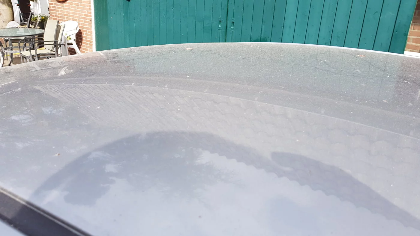

Deze kekke metallic zilveren Yaris is van de eerste eigenaresse, die zuinig is met haar spullen. Hij is al even niet gewassen of gepoetst, maar heeft eigenlijk maar één schadeplekje. Op de rechterdeur zit een deuk en wat krassen, te danken aan een gemiste bloempot. Kan gebeuren natuurlijk, in 15 jaar. Ik doe het haar niet na in ieder geval......
Groteske foto's:

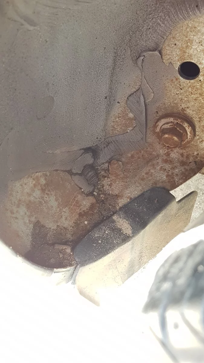

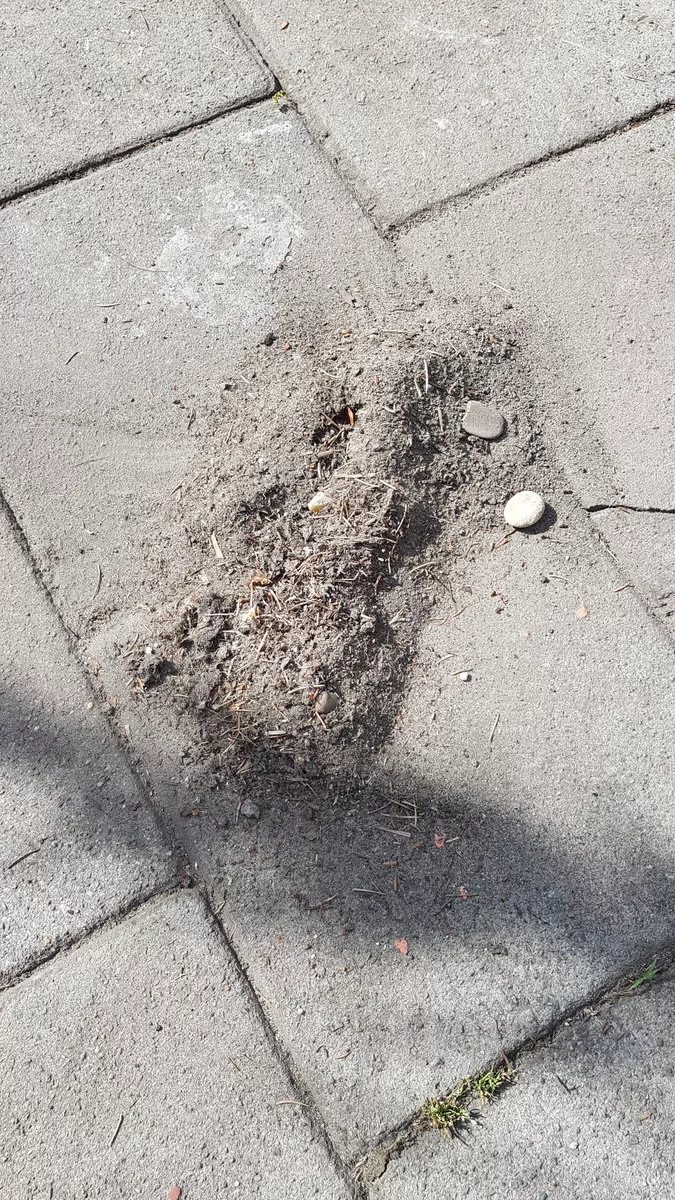

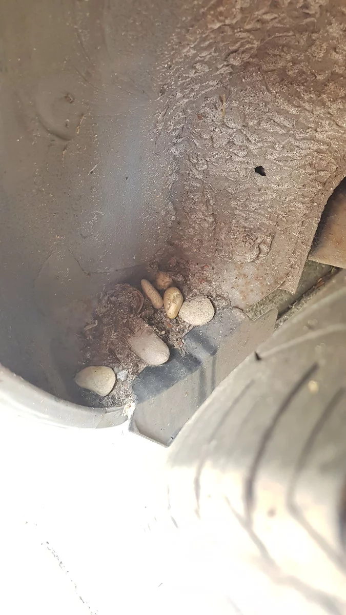

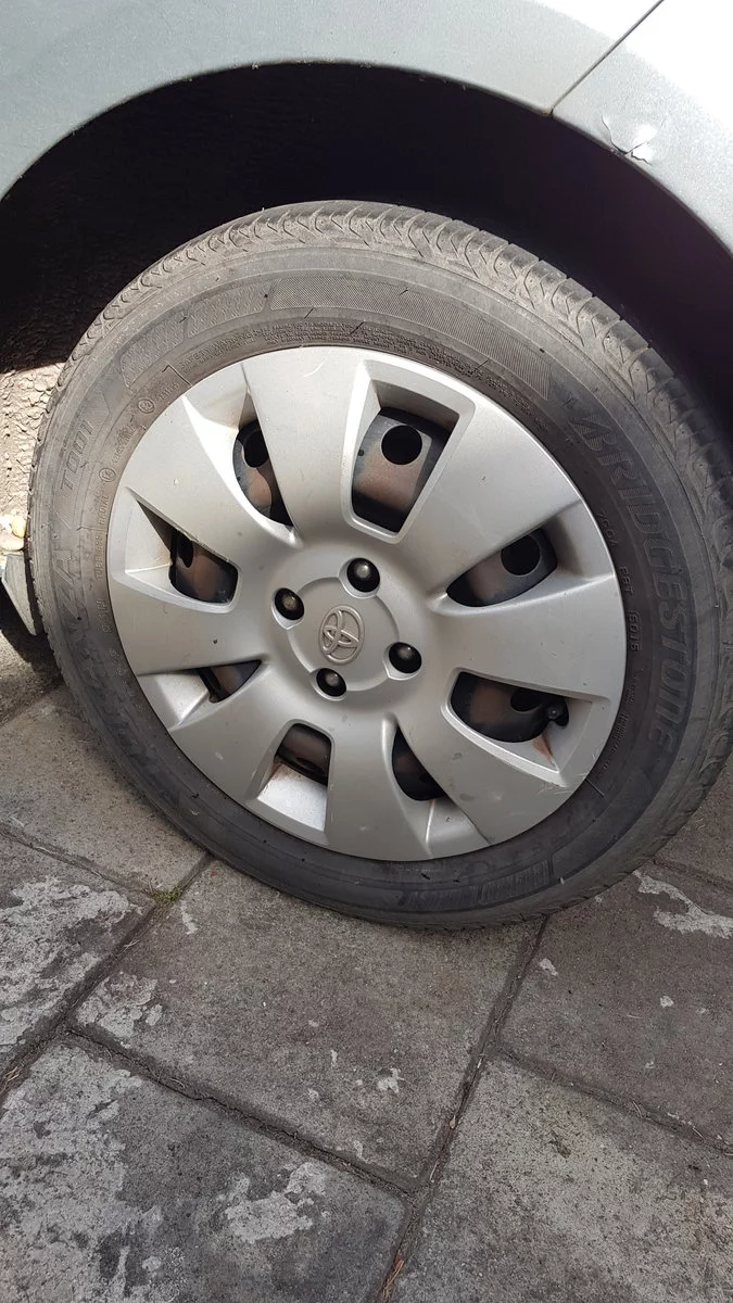

Daar valt wel wat op te behalen! Natuurlijk eerst de wielen en wielkasten, met zowaar stenen erin? En een hele berg zand. Om maar geen modderzooi van het erf te maken, heb ik dit met een droge EZ Go zoveel mogelijk verwijdert; een half emmertje vind ik netjes!
Vervolgens alles natspuiten, AutoWheel op de voorste velgdoppen en merk X APC gefoamed op de banden en in de wielkasten. Kijk eens hoe lekker dat werkt!
Inwerken met een Medium wheel woolie, een wheel face brush, TRC Tire scrub brush en de EZ Go weer in de wielkasten. M'n vriendin had ondertussem twee minuten pauze en kwam dit kunstje even aanschouwen.
" Jeetje wat meurt het hier"
" Pak je nou weer een andere borstel? Dat is al de 4de!"
Twee velgen per keer en afspuiten met de HD. Een karcher K4 compact, okee apparaatje.

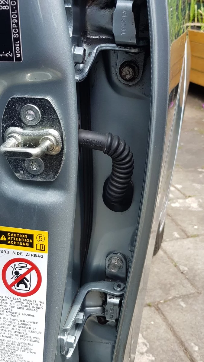

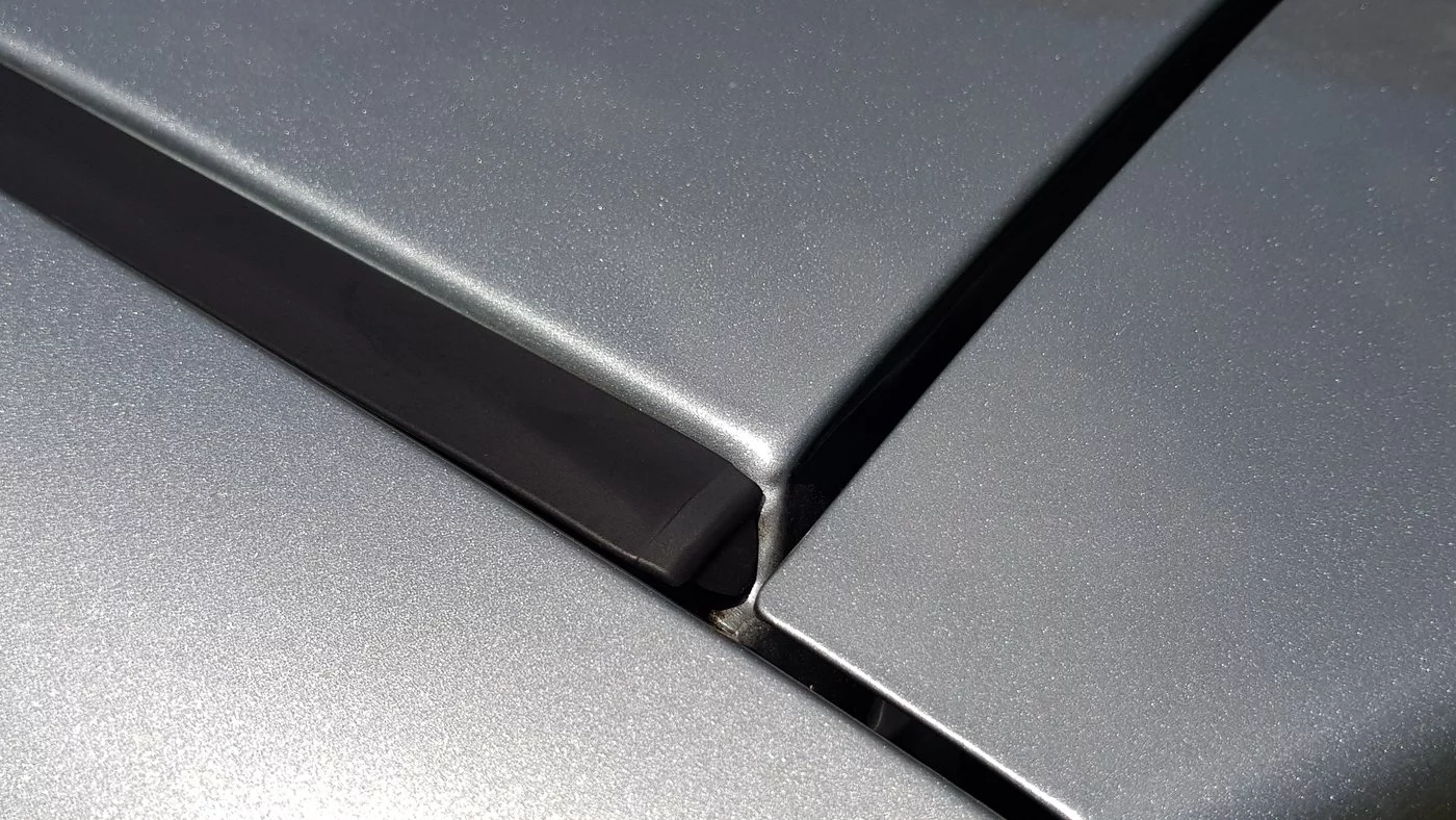

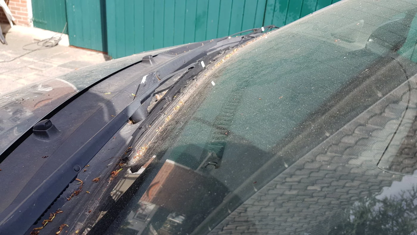

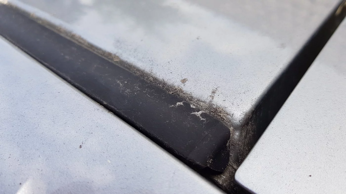

Voordat ik begin met wassen, werk ik persoonlijk het liefst alle randjes, kiertjes en de dorpels af. Het fijne aan zo'n smerige auto, is dat je je geen zorgen hoeft te maken om kalkvlekken. Hij heeft namelijk 0,0 beading!

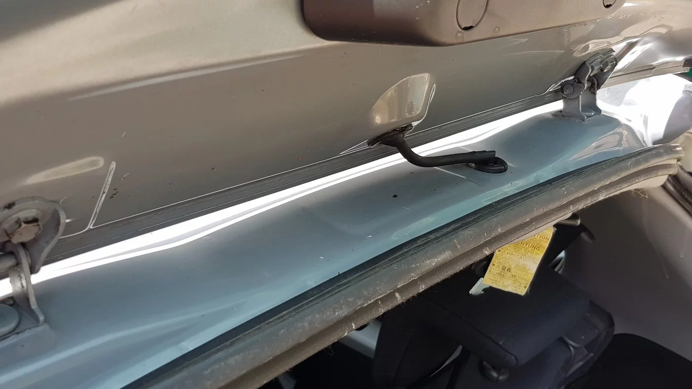

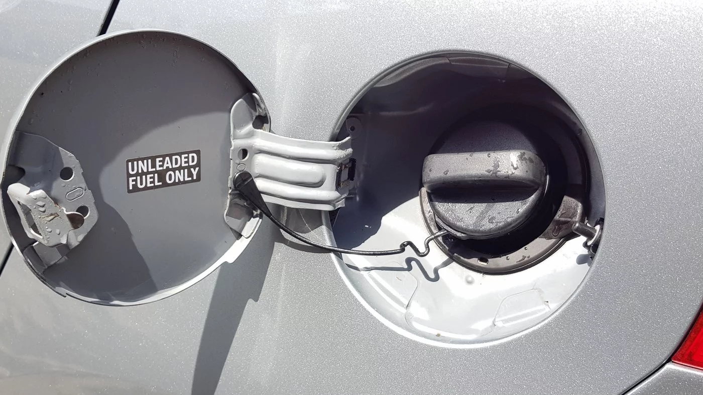

Als eerste aan de beurt zijn de dorpels, merk X APC gefoamed bij de scharnieren, vanwege zware vervuiling. Daarna de AutoGlym Hi-Tech wheel brush erop los laten. Hetzelfde voor de tankklep en ook bovenin bij de achterklep. Daar echter APC sprayen in plaats van foamen, dat is namelijk een stuk preciezer. Voor de rest was een wheel face brush voldoende.

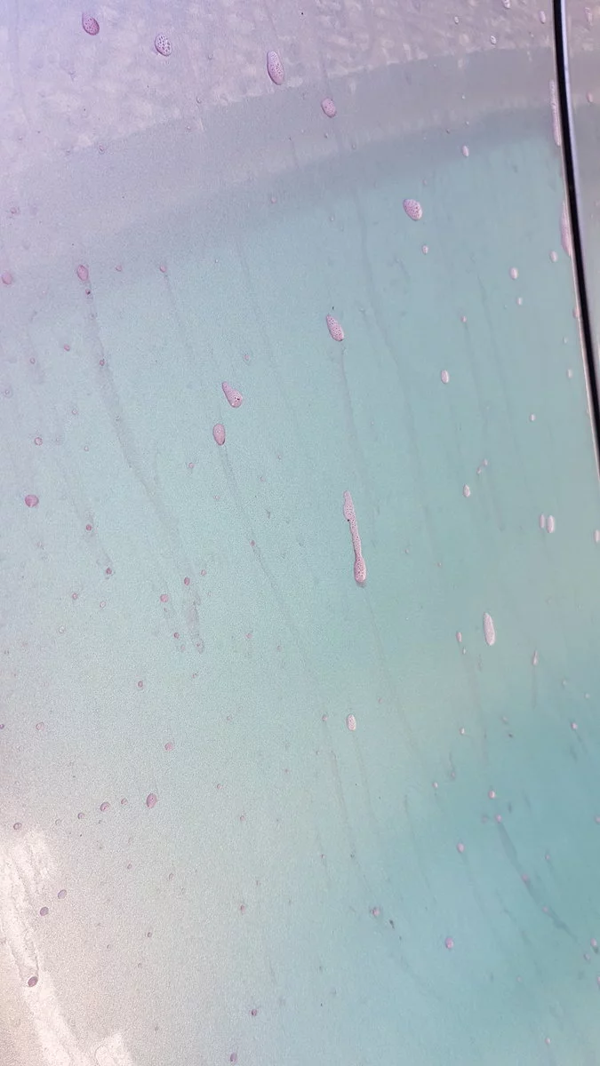

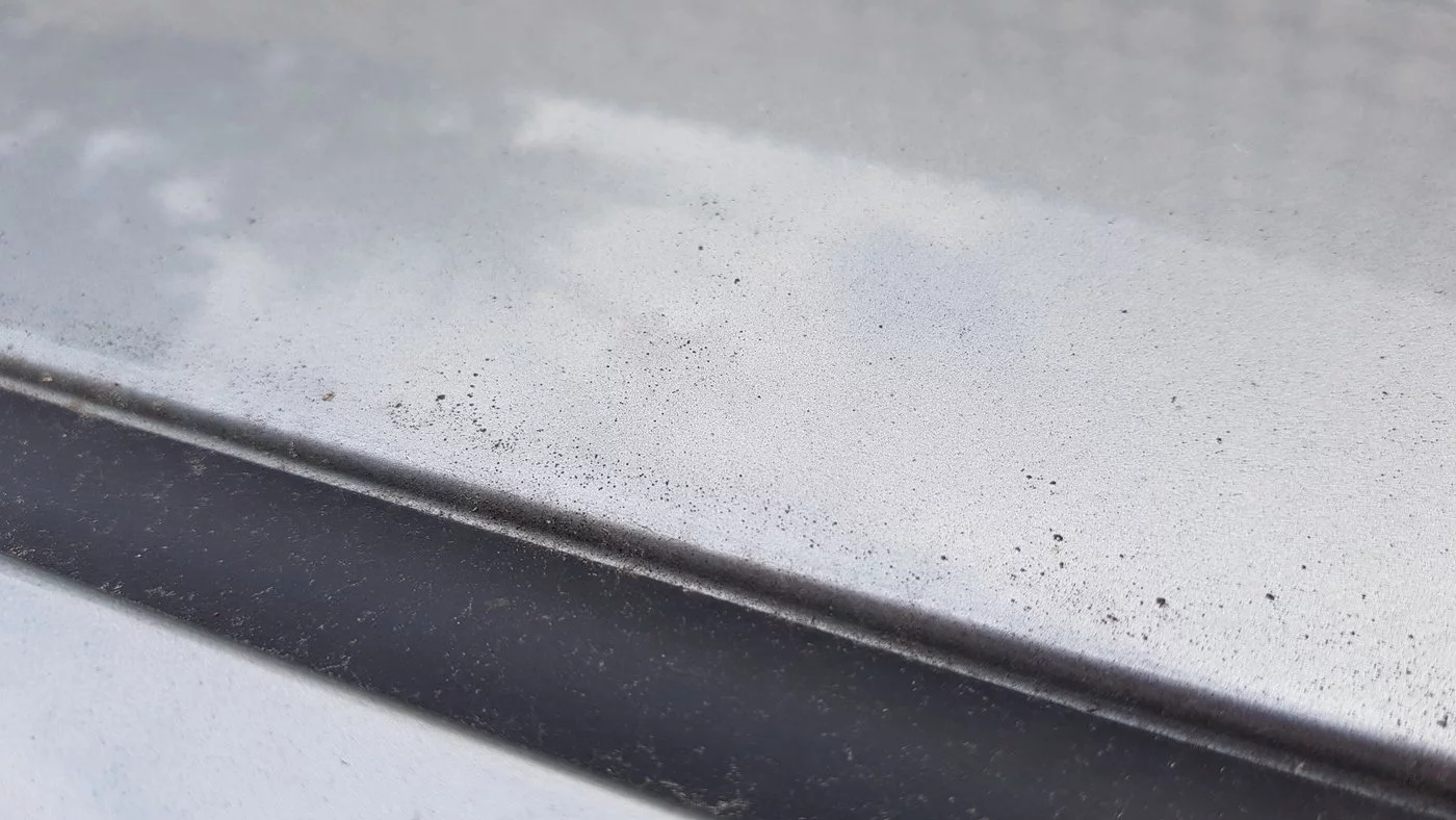

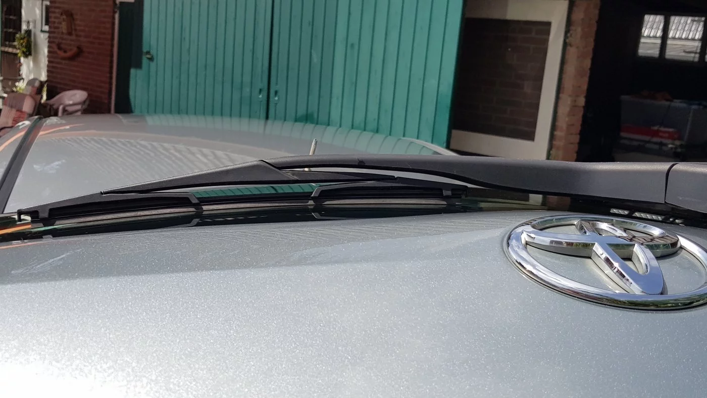

Niet heel rinseless dus, maar goed. Vervolgens pak ik een kleidoek erbij en Bilt Hamber AutoWheel en ga in ongeveer 10 minuutjes over de auto. 2-3 spraytjes op de doek per paneel. Ik laat voornamelijk de Auto Wheel het werk doen en die had er zin in.
Hierna weer afspuiten met de HD, inspuiten met de Rinseless en héél snel weer wassen. Zo verwijder je echt alle Auto Wheel en voorkom je kalkvlekken. De ramen hebben na het schoonmaken namelijk weer beading. Dan nu drogen zeker? NOPE, zelfs niet de kiertjes. Het is niet nodig. Ik laat de auto lekker drogen terwijl ik iets anders doe, in dit geval lunchen met de vriendin. De polymeervlekken die achterblijven vormen geen enkel probleem bij polijsten of het reinigen van de ramen.

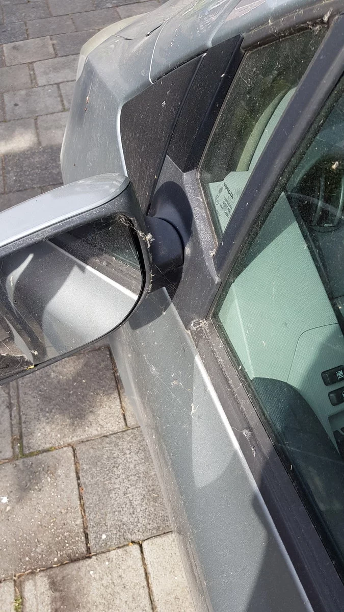

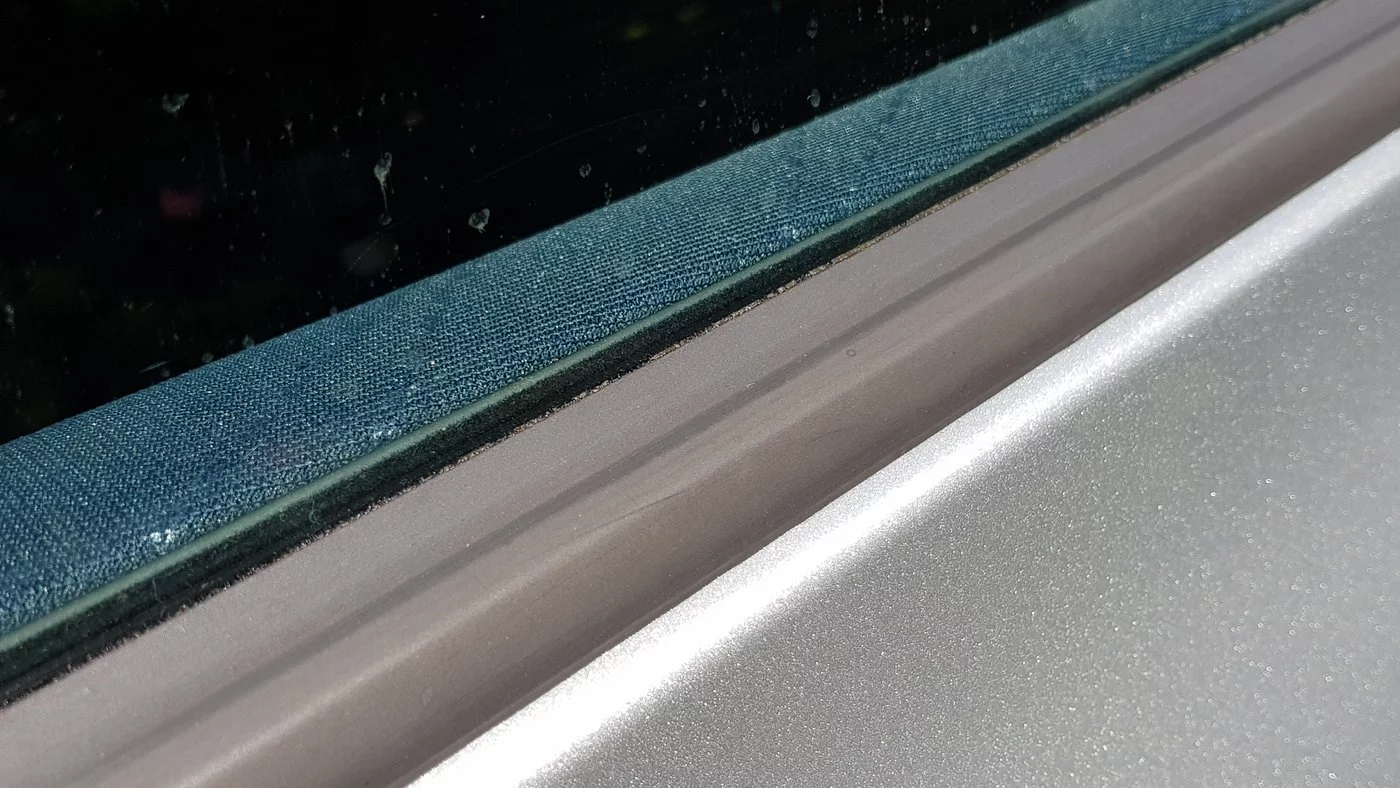

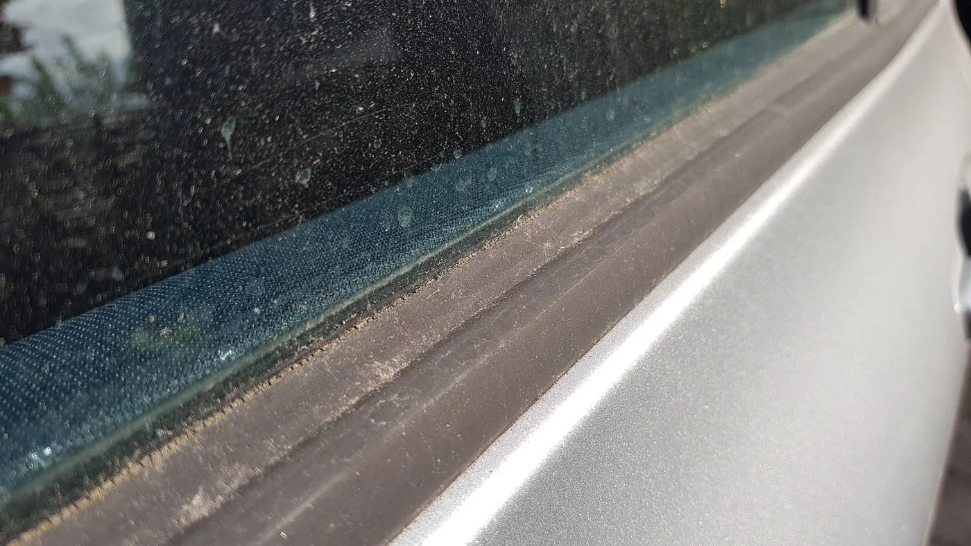

De deurrubbers heb ik zoveel mogelijk mosvrij gemaakt met een vochtig "hoerendoekje" of twee. Verder zat er veel teer/rubber langs de zijkanten en zelfs bij de dorpels. Geen probleem voor ValetPro Tar&Glue Remover! Op een droog paneel gesprayed, paar minuutjes wachten, afnemen met eenzelfde doek.

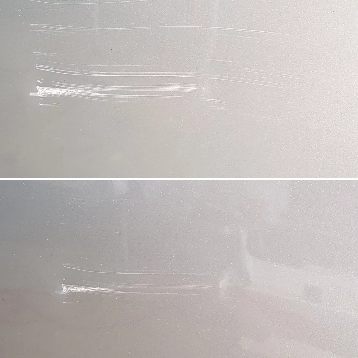

Eerst maar even de schade aan de zijkant proberen te verbeteren. Ik werd hier niet voor betaald, dus slechts een paar minuutjes besteed. Het was ook een beetje ter compensatie. Er was bij het wassen helaas elders op de auto een stukje lak los gelaten (zat er dik aan te komen). Met de Meguiar's 8' wool pad en een merk X compound, het volgende weten te bereiken.
