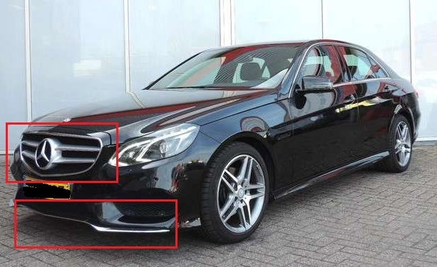

- Hoe om te gaan met logo's (deze wil ik liever niet verwijderen) hoe plak je ze dan goed af of kan ik ze mee polijsten?
- Hoe om te gaan met chrome sierdelen (plastic?) zoals: chroomstrip op kofferbak, chrome grill, chrome lip onder bumper.

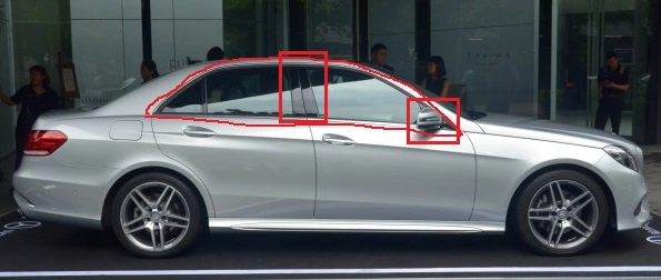

- hoe om te gaan met de sierstrips die een beetje alluminiumachtig/ chroomachtig uitzien op de deuren?
- Hoe om te gaan met de knipperlichten, deze zitten verwerkt in de spiegel (afplakken?)

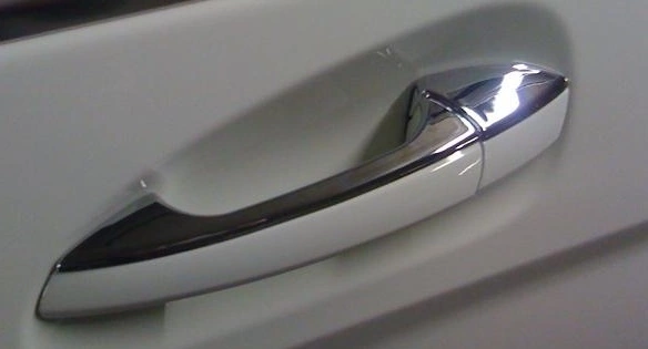

- de deurklinken zijn van boven ook voorzien met een chromelaag ook hier weer de vraag: afplakken of meenemen?
- deurstijl gespoten kunstof? meepolijsten of niet?
Logo's polijst ik altijd mee. Tenminste, op de achterklep. Aan de voorkant word het in jou geval wat lastiger met de ster in de grille. Let wel op. Gebruik niet teveel polijstmiddel op je logo's. Want dan gaat dat weer tussen je logo's zitten.
Deze polijst ik altijd ook. Maar wel met een fijne polijstpasta en pad. En soms met de hand als ik er machinaal moeilijk bij kan. Monello Finale doet het hier prima op!

Deze zal ik zelf lekker afplakken. Swirls ga je hier toch niet snel op zien. Dus gewoon afplakken.
Monello Finale of Poorboys Professional Polish!

Ik neem aan dat je dat hoogglans zwarte pianolak deel bedoeld? Dat kun je gewoon polijsten. Begin wel met een lichte polish en pad!
