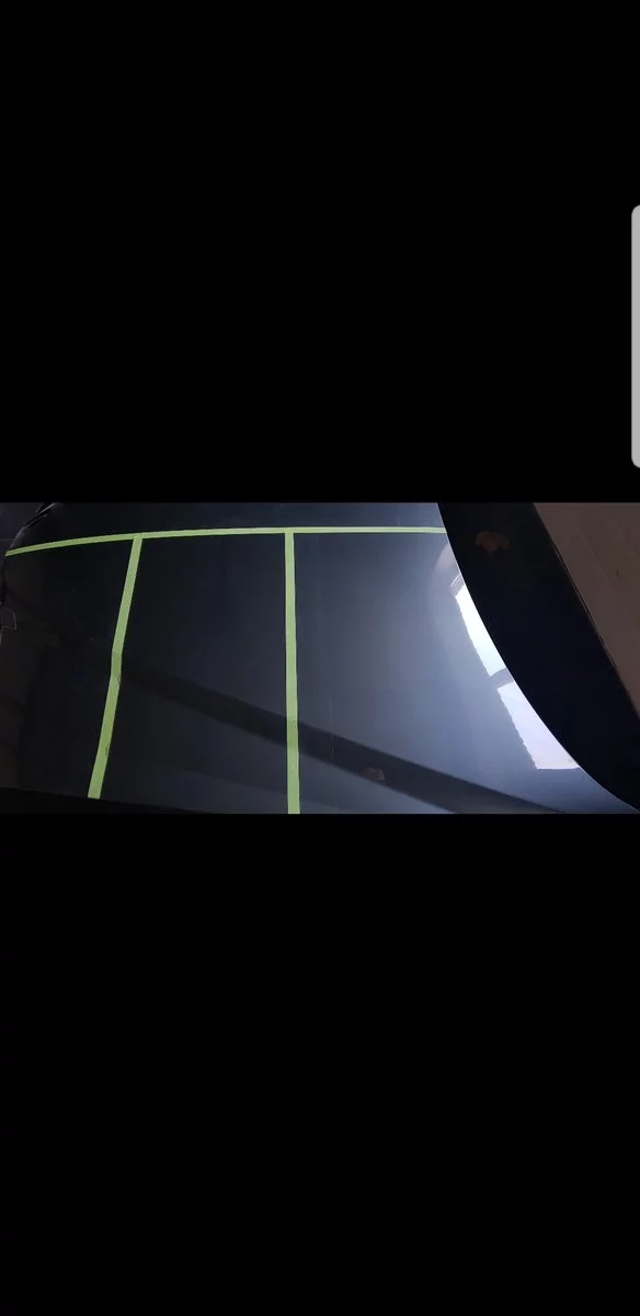

Wat is de beste techniek om curves in een paneel te polijsten?
Vb zie foto, motorkap Alfa Romeo.
Een DA stopt bij dit soort rondingen. Als ie dit niet zou doen ga je uiteindelijk te makkelijk door de lak heen.
Een kleinere pad/machine is een oplossing of een Rotary met beleid. Rotary's stoppen niet op dit soort rondingen.
Als je de DA kantelt en druk geeft op de curve lukt het, maar weet niet of dat de bedoeling is.

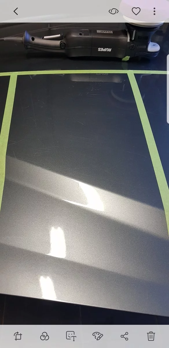

Op jouw tweede foto zie ik aardig wat opvallende krassen. Deze zou ik eerst lokaal aanpakken met een kleinere pad. Als je met een grote pad deze langer wilt raken, om de kras aan te pakken, betekent dat je ook met de rest van je grote pad delen van je lak raakt die geen grotere correctie nodig hebben. :D (Dat is zonde)

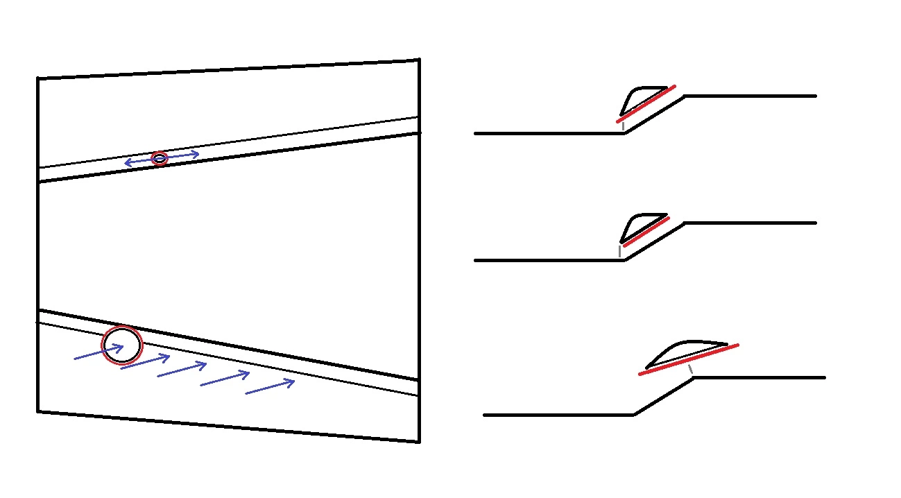

Met een kleinere pad de rand aanpakken is het strakste. Zorg er dan wel voor dat je pad groter is dan je backingplate. Op de motorkap-afbeelding zie je de beweegrichting, op de zijaanzicht-afbeelding zie je bij de bovenste afbeelding dat de pad groter is dan de backingplate en je dus niet de laagliggende lak kunt raken met de backingplate. Op het middelste zijaanzicht zie je dat dit dus kan gebeuren.
Op het onderste zijaanzicht zie je dan je dat je nooit haaks op de rand moet polijsten. Je creëert dan flink wat wrijving op een klein oppervlak waar de lak ook nog eens wat dunner is. Dat geeft nogal veel risico op door de lak heen gaan.
