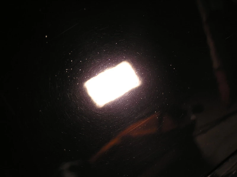

voor:
Maar het als ik in het licht ging kijken zag ik dat het precies kleine krasjes creëert.

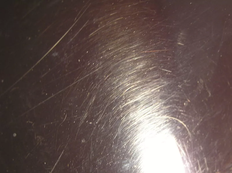

na:
de putjes die je ziet zijn steenslag.
Ook valt me op dat de pad snel de kleur van de lak krijgt.
als ik op hetzelfde pad (na uitwassen) meguiars scratch remover deed verdwenen deze krasjes als sneeuw voor de zon.
