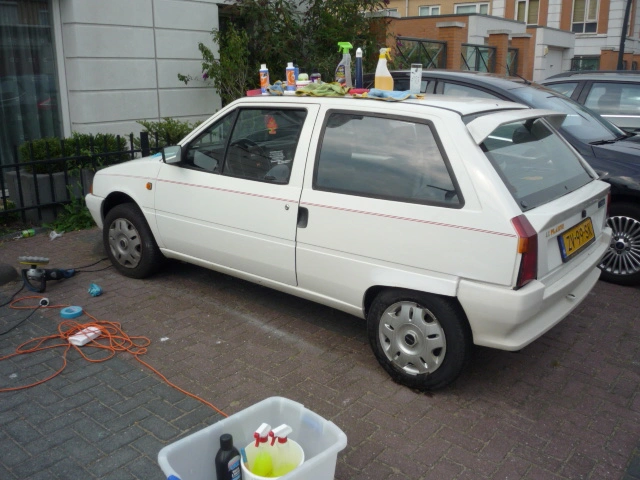

vandaag dus eens de rotary ter handen genomen.
het is een oud wagentje, dus ik dach.. ACH waarom ook niet..
we begonnen met een test spotje, hierna een wafelpad gepakt, en de menzerna intensive polish.
dit ging prima, vrat swirls heel snel op, en liet evengoed een vrij knappe finish achter.

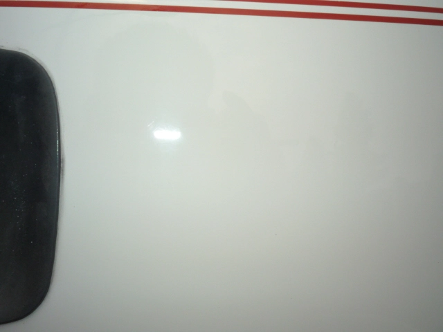

na behandeld met menzerna's final finish liet zover de zon scheen, niets van hologrammen achter
afgewerkt met autoglym srp, daarna dodo limeprime lite, en daarna natty's red
Ag srp had ik naar mijn idee niet echt hoeven gebruiken, maar better safe than sorry
limeprime liet het geheel weer een stapje meer glitteren, en natty's beschermt goed!!
voor foto's heb ik niet echt.. maar als je in je hoofd houdt dat hij uit 91 is
gewassen is met spons en 1 emmer en wash&shine
de laatste 6 jaar 1 keer of 2 keer per jaar door de krasstraat ging, en hij ERG mat was, heb ik genoeg gezegd
ik ben er in ieder geval trots op, en dit is dus mijn eerste volle rotary detail

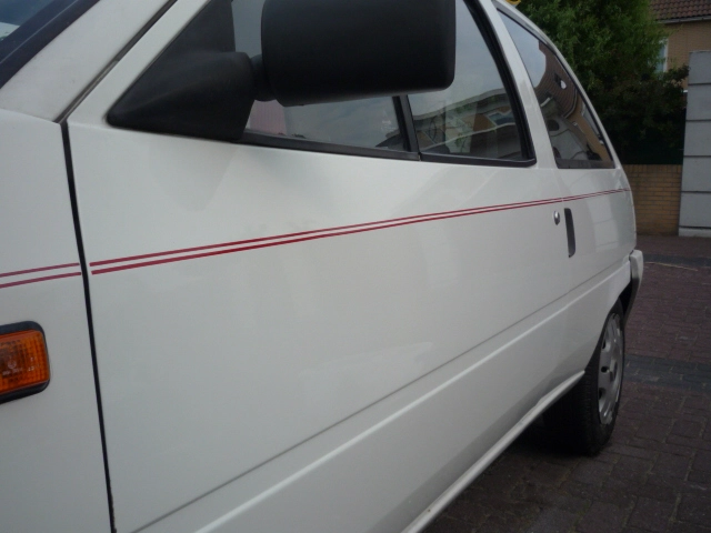

hier kan je zien hoe hij er na een wasje uitzag:

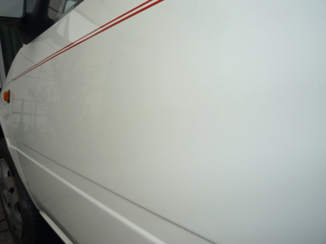

swirls almost gonew^^w
alleen nog de wax erop dan is hij klaar :heart_eyes:
al met al, is de rotary mij dus HEEEEEL goed bevallen,

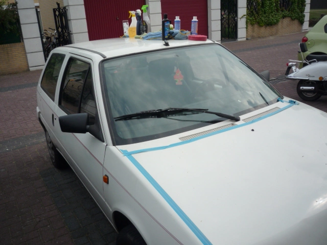

@ danny, ja ik had hem voordat ik met de rotary erop ging, afgeplakt met het wel bekende blauwe tape
verder heb ik hem behandeld met protech plastic cleaner o i d
