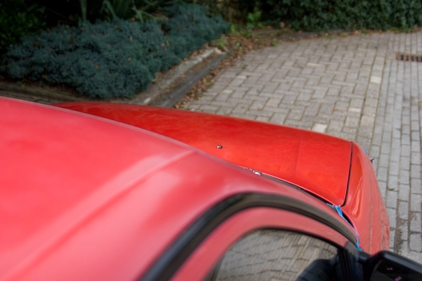

Het karretje na het wassen

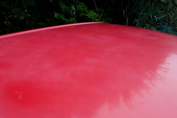

Het doffe dak en motorkap

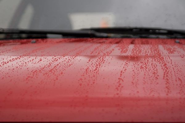

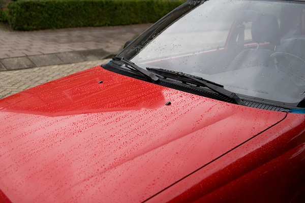

Met Binnetje en Dennis121 heb ik een testspot gemaakt op de motorkap. Daar knapte hij aardig van op, maar we hadden een een zware combi nodig om de kleur wat terug te krijgen.

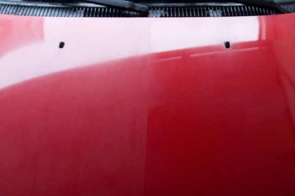

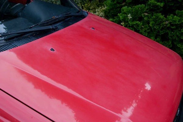

Na een fast-clinic na Binnetje en Dennis121 zelf aan de slag gegaan. Motorkap is weer mooi rood. Gisteren samen met Dennis 121 hem afgewerkt en aan de zijkappen begonnen. De neus is nu weer aardig opgeknapt..

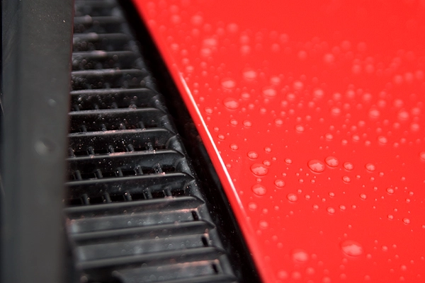

Nu zit ik echter wel met iets waar ik jullie hulp voor kan gebruiken. We dachten namelijk dat de lak nog aardig hard was, maar ik ben bij een randje klein beetje door de lak heen gegaan. Dat is vreemd, aangezien we dachten dat de lak hard was. Tevens zit de motorkap nog vol swilrs. Dennis had hem al de bijnaam SwirlKrasMonster gegeven. Nu is mij verteld dat dat nog swirls kunnen zijn, omdat de lak hard is, maar ook dat het polijstsporen kunnen zijn omdat de lak zacht is en ik met een groffe combinatie ben bezig geweest in het begin. Klopt dat? Ik heb er op de zijkappen er geen last van. Misschien toch nog extra stappen om het af te bouwen op de motorkap?
Het kleine witte streepje op de rand..
Doffe dak en rode motorkap

Zitten wel wat imperfectheden op, maar denk dat die krasjes te diep zitten. Ook durf ik op een kap niet zwaarder, omdat die ooit is overgespoten.

De auto knapt er wel goed van op, al ben ik bang dat ik hem nooit helemaal perfect krijg.
Vreemd is het niet hoor. Dat een lak hard is, wil niet zeggen dat de randen ook hard zijn. Deze zijn meestal dunner gespoten.
Als je met een zware compound (ik neem aan dat dat gebruikt is) aan de slag gaat op randen, zit je dus er zo doorheen.
Check! Hmm, beginnersfoutje dus? Ik zal er nu wel goed op letten.
edit: net even gekeken en fotoos gemaakt. Mooi beading nu op de neus van de auto
