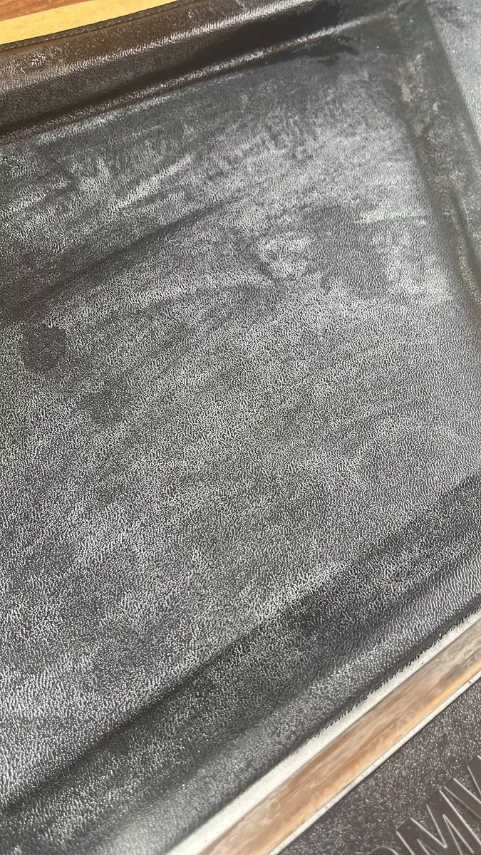

Hallo meguiars apc laat witte vlekken en heb dit meermaals nageveegd maar het gaat maar niet weg in de deurpanelen matjes enzo... iemand een oplossing ervoor

Welke (oplossings)verhouding heb je gebruikt ?
Als het op twee verschillende ondergronden dit effect geeft is het waarschijnlijk residue
Afnemen met een doek en lauw water ?!?

Ik ben bang dat dit niet meer goed komt :cool:
De topic starter maakt al duidelijk dat ie de gebruiksaanwijzing niet heeft gelezen, dus of ie het antwoord van RedCat wel leest betwijfel ik.:D
What's in the name @Maxdeepcleaning
Vul de titel even aan met "pure" ...
Dat vereenvoudigt het vinden en voorkomt dat anderen het ook zo doen.
Desalniettemin, spoelen / afnemen met lauw water en dan een dressing aanbrengen.
Afgelopen weekend had ik ook een witte vlek van verdunde APC op mijn hoedenplank (kunststof).
Deze heb ik kunnen verwijderen met Monello Matte Opaco en een paardenhaar borstel, en daarna afnemen met water.
