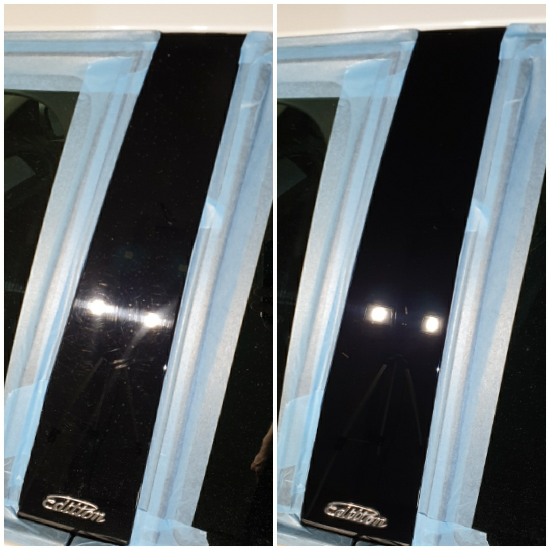

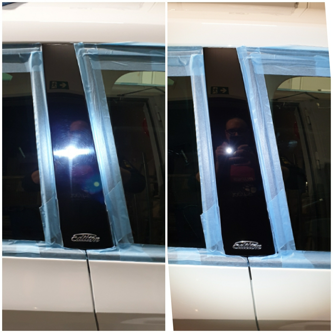

Yow iedereen,
Ik sta op het punt om een dap evo pakket met monello te bestellen.
Welke combo van pad/product kan ik het best mee beginnen om de deurlijsten onderhanden te nemen? (ik doe sowieso wel een testvak) maar wil zeker niet fout beginnen..
Voor de auto zelf dacht ik te beginnen met de polish van Monello in combi met de oranje pad (Audi a3 Daytona grijs 2017) heb nu voornamelijk waskrasjes.. Deze combo goed om een testvak mee te beginnen of is het sowieso al te licht...
Thanks!!
Ik zou gevoelige piano lak stijlen met niet al te grove compounds en pads te lijf gaan. Begin gewoon met een milde combinatie, je kan altijd nog opschalen naar iets grovere combi.
De stijlen van de Fab zitten bij de minste geringste aanraking al weer onder de swirls.
Beste is ze naderhand te behandelen met een coating.
Top bedankt voor de informatie! We zullen zacht beginnen! ;) Eventueel nog een aanrader qua coating?
