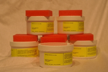

Ik gebruik dit: P.A.P.S Nederweert
Werkt echt goed! :-d
Dit is speciaal voor de motorrijder. (staat op het eitiket)
Dit product kun je meestal kopen bij de motorzaak.

Paps is SUPER spul!!!
http://www.paps.nl/diversen.html
