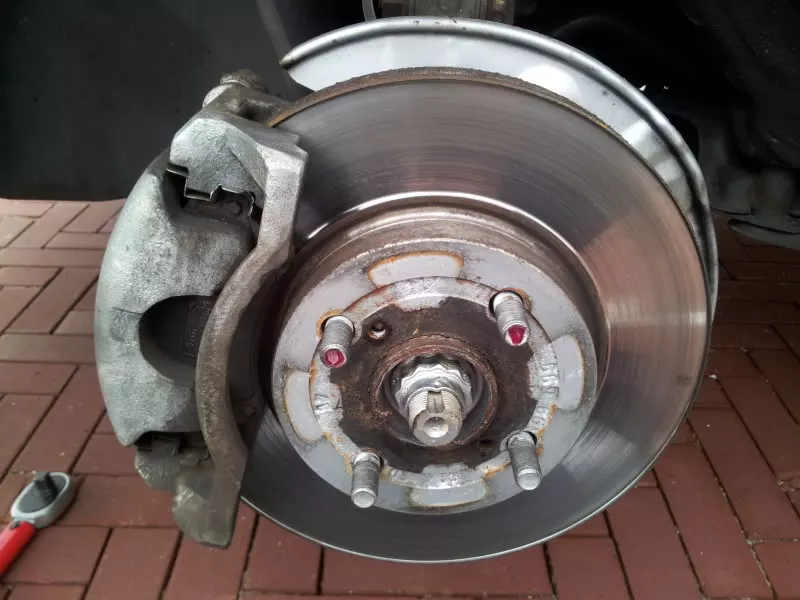

Hallo iedereen,
Hoe krijg ik deze aanslag van mijn remklauwen? Al geprobeerd met Monello Non Ferro, maar gaat niet helemaal weg. Is een staalborstel hier een mogelijkheid?
Alvast bedankt.

Is oxidatie. De enige optie is deze met hittebestendige 2K lak behandelen.

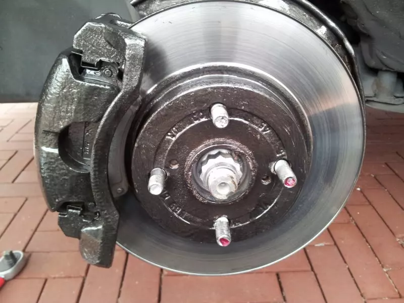

Zelf heb ik ze goed schoon geborsteld met een staalborstel, ontvet en daarna met Hammerite geverfd.
