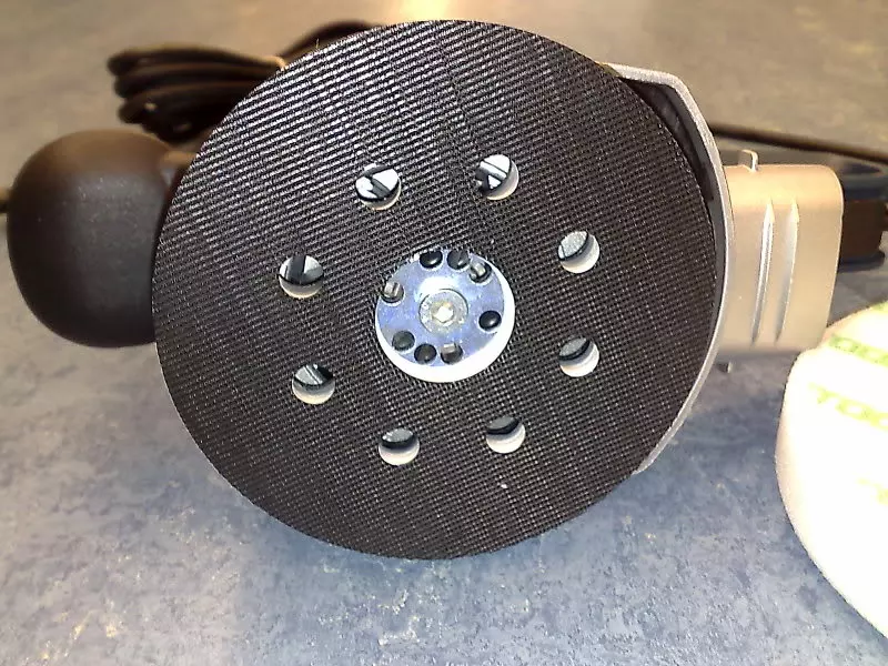

De 125 mm backingplate.

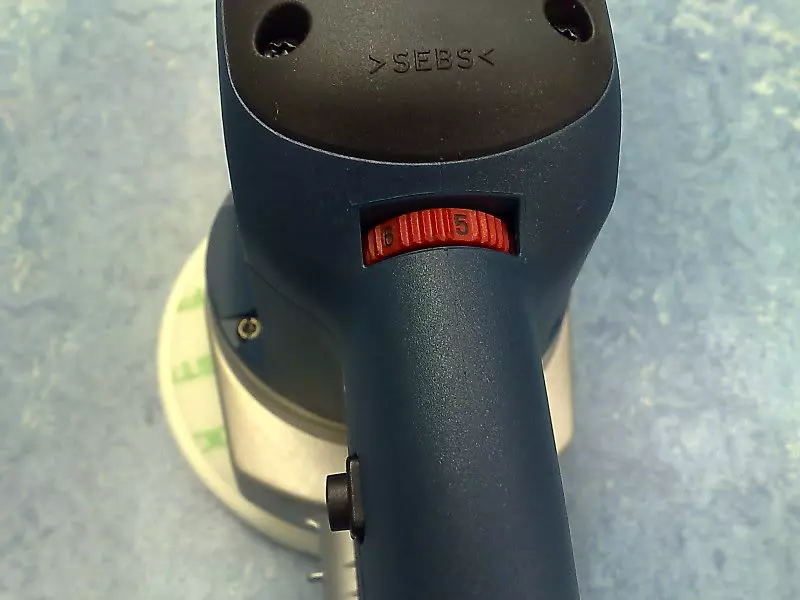

Stelwieltje voor de toerentallen

De pads (LC) zijn iets groter dan de backingplate van de machine. Voordeel hiervan is dat je met de rand van de backingplate niet de auto kan raken. Als voorbeeld een Festool pad genomen, deze is net zo groot als een LC

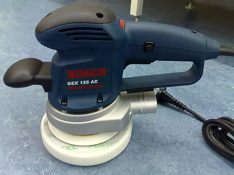

Mijn ervaring met deze machine is goed. Ligt lekker in de hand. Probleem alleen is dat de machine trilt en herrie maakt.
Ik kwam erachter dat een 'lipje' dat de stoffilter vast houdt, dat veroorzaaktte.
Snel eraf gehaald dus....
De bediening ligt binnen handbereik, je kan de machine terwijl ie draait, in snelheid laten stijgen of dalen.
Ook is het mogelijk de schakelaar vast te zetten d.m.v. het knopje aan de zijkant.
