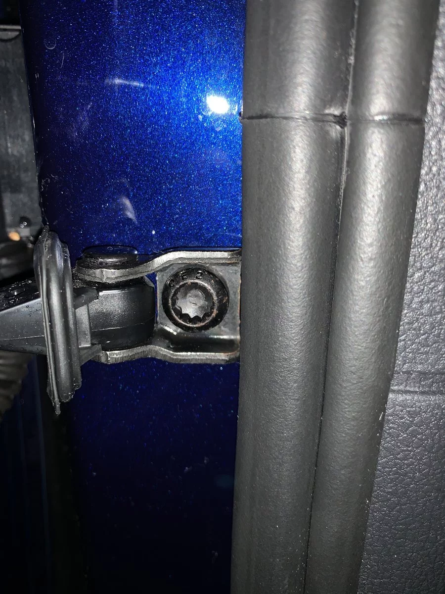

Hi,
gister viel mij op dat op vrijwel alle 4 de deurvangers van mijn nog geen 2 jaar oude auto een beetje roestvorming hebben? Of is dit iets anders.. graag jullie mening.. is dit te behandelen met een epxoy of iets dergelijks?
groet,
Olaf
    217,4 KB · Weergaven: 221
Niets, alleen even schoonmaken en eventueel ontvetten.
Ik zou wel even contact opnemen met de dealer inderdaad, want binnen 2 jaar is inderdaad wel erg snel.
Reacties: RoyR
Je weet nooit of ze nog los moeten ...
Ik zou er geen dikke laag op zetten
Wel een dunne roestomvormer en die hebben ze zelfs bij de Action

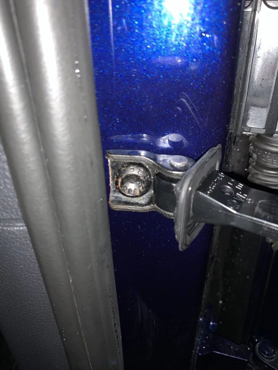

Heb de dealer toch maar even gemaild en nog even onderstaande afbeelding meegezonden waarop je het nog beter ziet zitten. Lijkt me dat dit soort zaken onder de fabrieksgarantie moeten vallen. Alle 4 de deurvangers hebben roest op de bevestiging + bout.
Wordt vervolgd...
    110,3 KB · Weergaven: 196
Dealer gesproken. Uit coulance gaan ze de deurvangers demonteren en het metalen gedeelte opschuren, gronden, lakken en opnieuw coaten. Moest er wel een beetje op aandringen want ze wouden het laten bij een DIY oplossing.
maargoed, het wordt dus opgelost:)
Reacties: TWA
Ik huiver altijd van dealers die er opeens een heel circus van gaan maken
Negens voor nodig en niemand wordt er blij van
Een goed middel dat fosfateert is voldoende
Opbrengen, klaar. en beetje bijhouden (en opletten met vliegroestverwijderaar)
