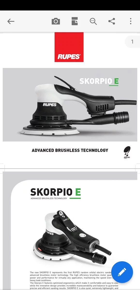

Heeft iemand ervaring met de Rupes skorpio om te wedsanden?
Dat lijkt me toch meer voor hout.
Ik zou me eerder richten op een Duetto.
Dan zal je zien dat deze ook veel fijner is dan een 15 voor het “gewone” polijstwerk ;)
Reacties: Ric325i
Hoe kleiner de uitslag hoe minder sterk je schuurt. Een 3mm machine is minder krachtig dan een 8 of een 15mm uitslag.
Zelf hebben we de Festool 3mm schuurmachine in gebruik. De kwaliteit van schuren hangt ook enorm af hoe goed je ermee om kunt gaan, kwaliteit van de schuurpads en andere factoren.
De 3mm lijkt mij wel handig voor koplampen en grote delen om sneller te kunnen corrigeren. De steunschijf en schuurpapier aanpassen aan de werkzaamheden
