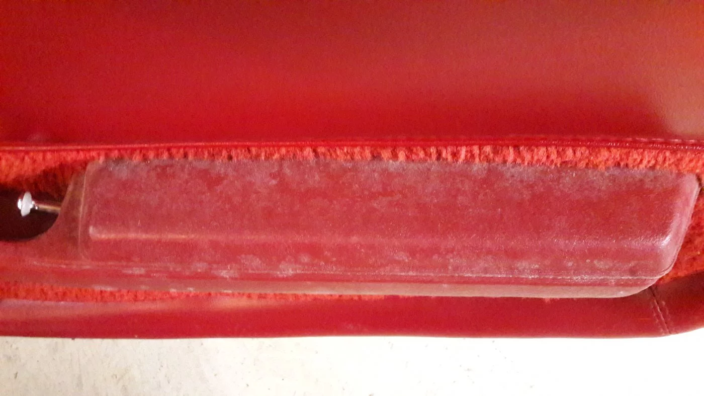

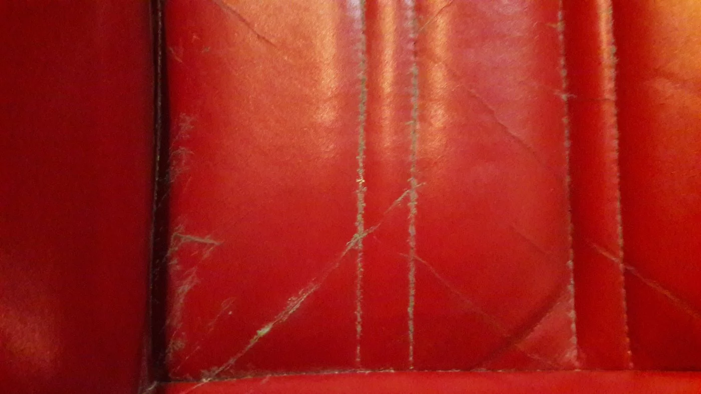

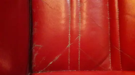

Hallo mede-detailers,
Zojuist de hoes van een gestalde auto gehaald, tot mijn schrik zit heel het interieur vol met schimmels. Het gaat om een half leren half stoffen interieur. De foto's zullen een beter beeld geven, wat zouden jullie aanrader om dit weer schoon en netjes te krijgen.
Alvast bedankt!

Allereerst , bescherm jezelf..!!
Schimmels (sporen..) wil je niet inademen!
Ik zou aanraden minimaal adembescherming P2...
Qua schoonmaak/detailing kant, vochtig afnemen, lijkt me met APC in een redelijk sterke oplossing (maar niet zo sterk dat je kleur afneemt natuurlijk).
Schimmelvorming duidt overigens op (teveel) vocht aanwezigheid tijdens de stallingsperiode.......

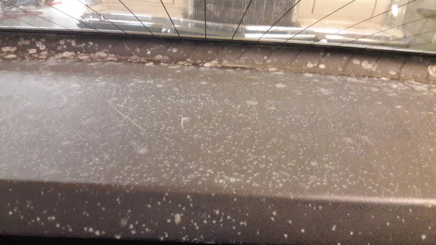

Ben bang dat het komt door het uitdrogen van het rubber rond de achterruit.

Per 1 maart mag die weer gebruikt worden, dus zal het bijna onmogelijk worden om zulke schimmelvorming te hebben. Ik ga er overigens vanuit dat het rubber van de achterruit volledig is uitgedroogd en dat ie vocht heeft vastgehouden en zodoende is gaan schimmelen.
