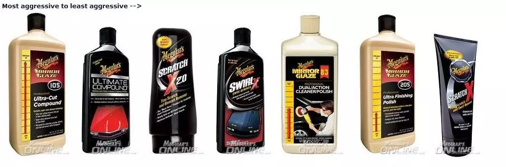

Zoals je ziet, niet echt heeft zwaar qua cutting, neem dan het Monello pakket.
Met de hand ScratchX 2.0 en een oranje LC foam pad lukt het (op mijn Toyota) na wat boenwerk vrij aardig als je swirls / lichte krassen wilt verwijderen of grote krassen wilt afronden. De ScratchX 2.0 (versie 2 dus) heeft naar mijn mening een 'cut' gehalte dat gelijk is of net iets minder is als Monello Mezzo.
Maar aangezien je dus al Monello Mezzo en Finale hebt, zou ik ScratchX 2.0 gewoon achterwege laten.
