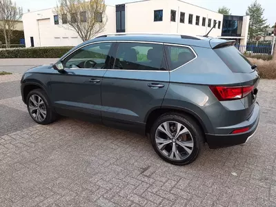

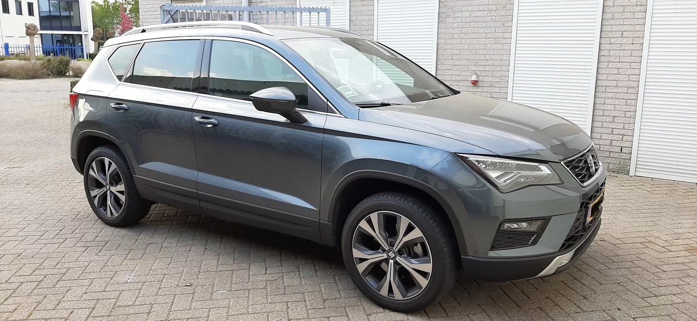

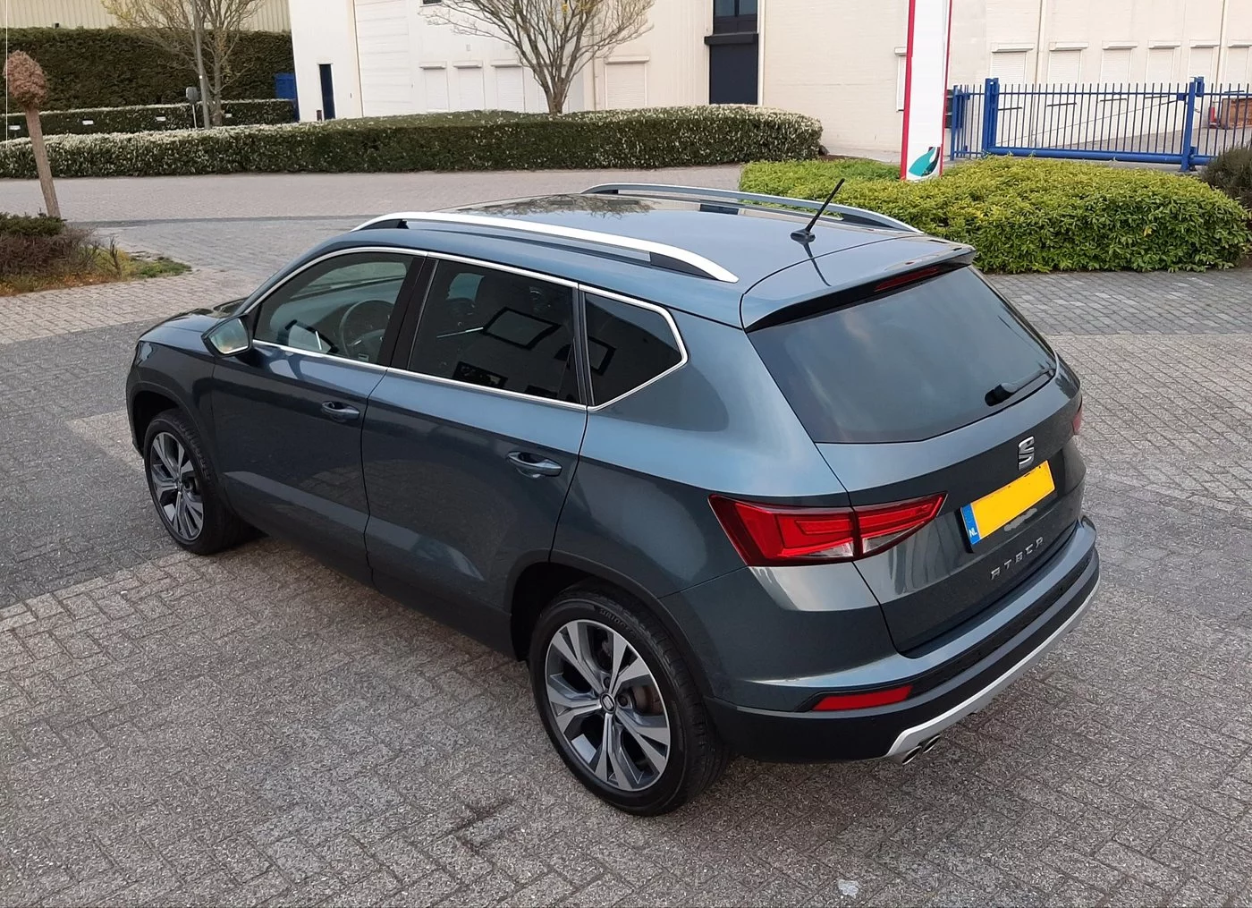

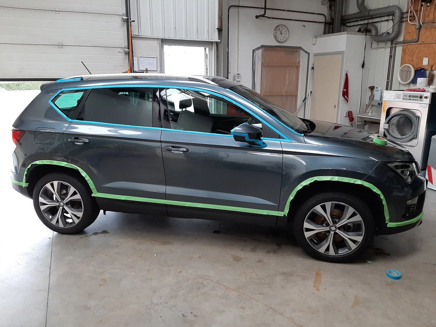

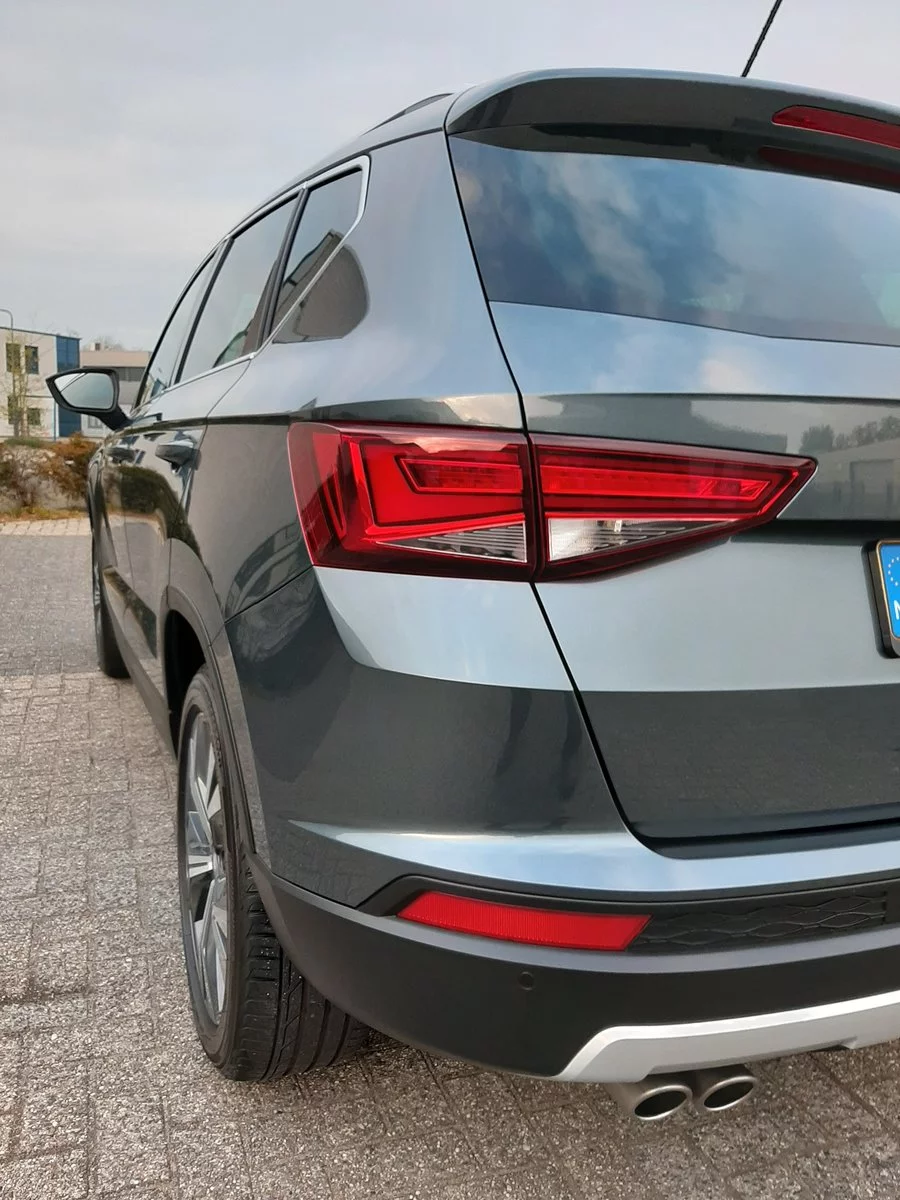

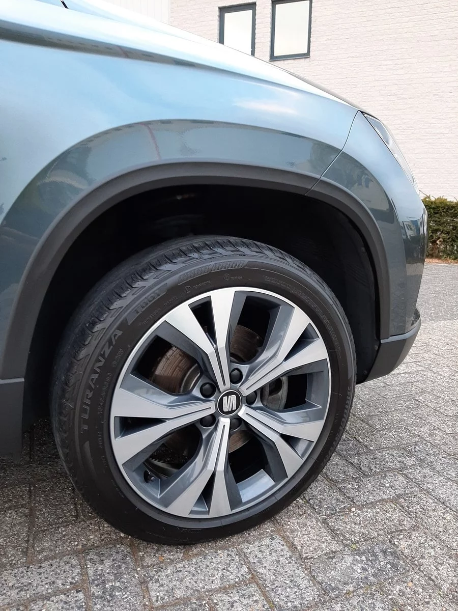

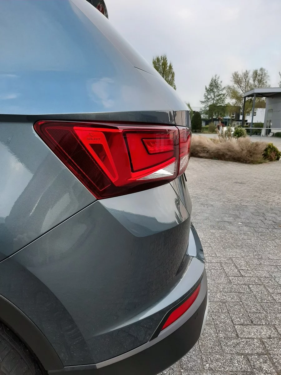

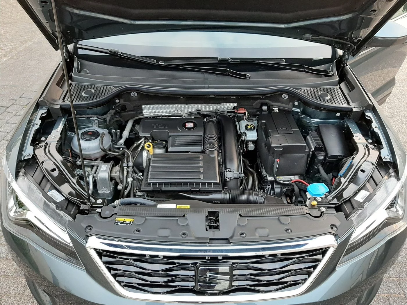

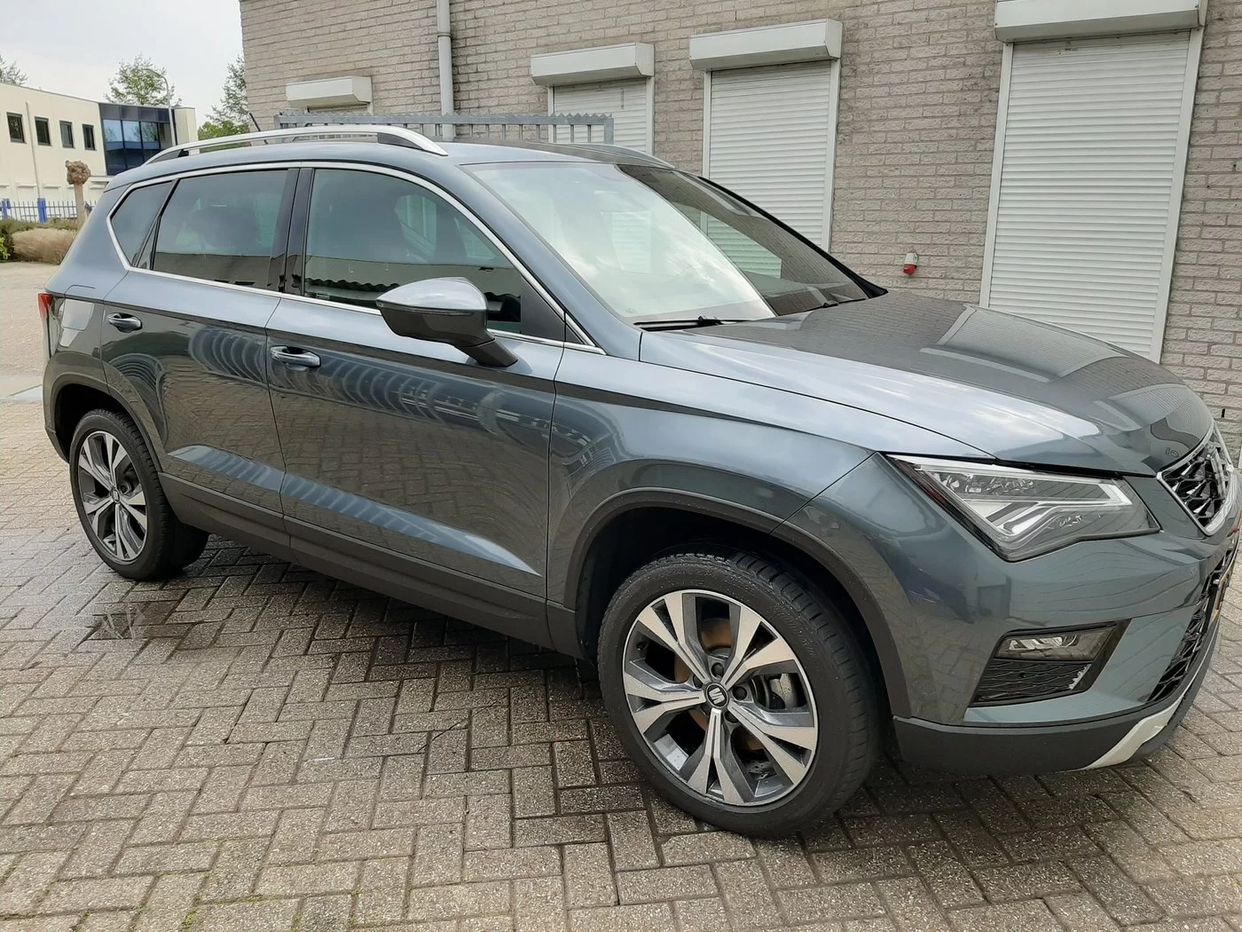

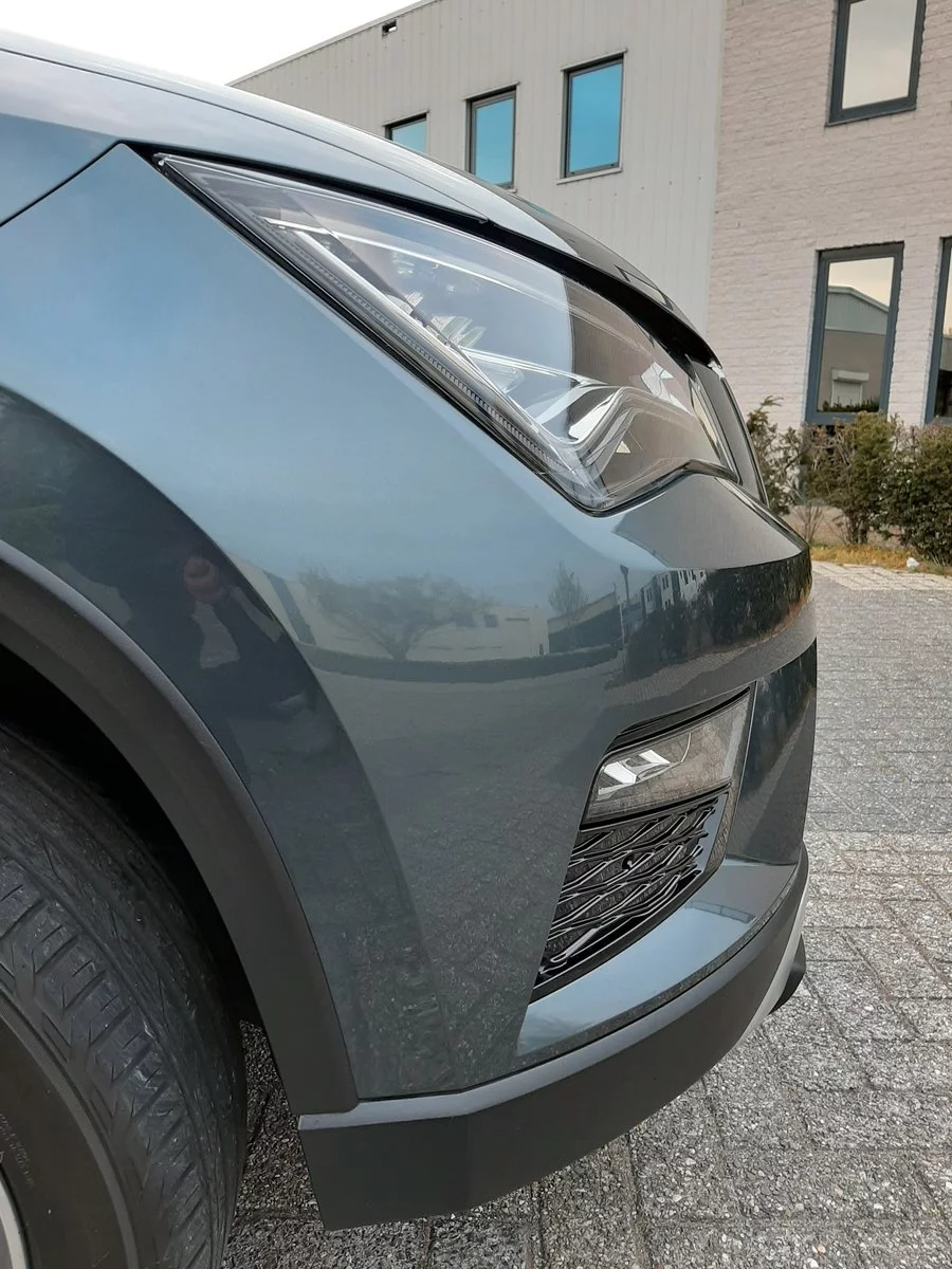

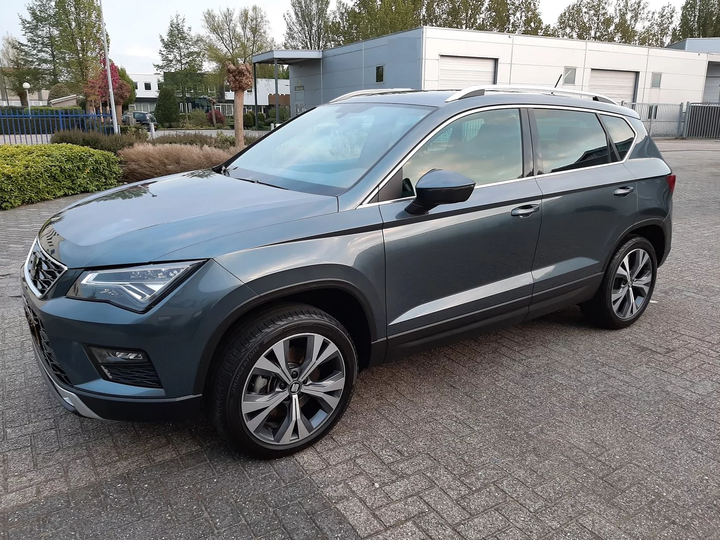

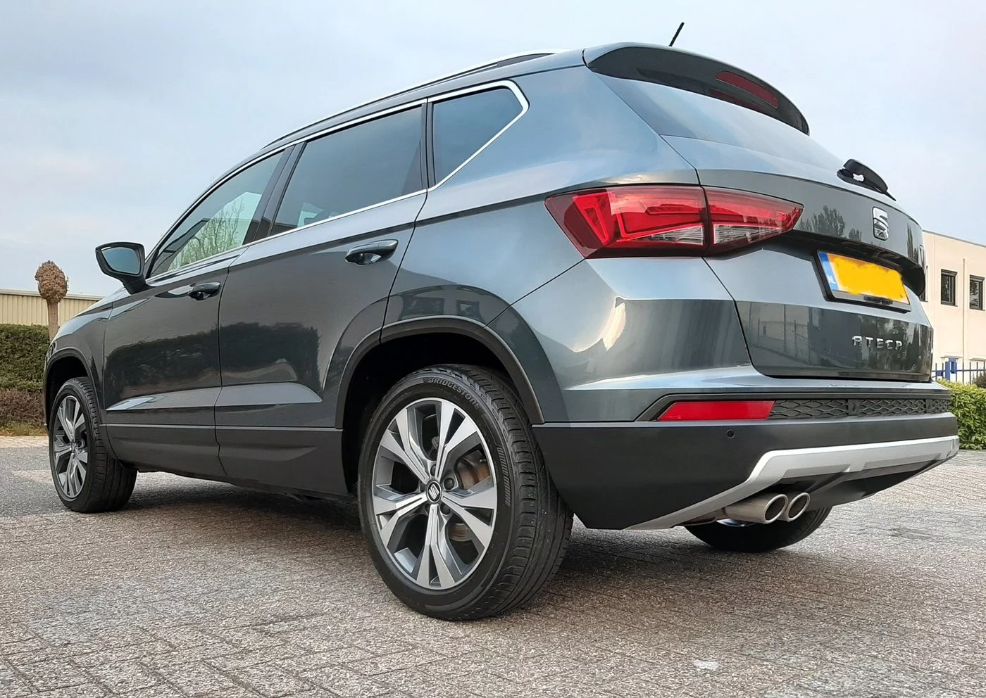

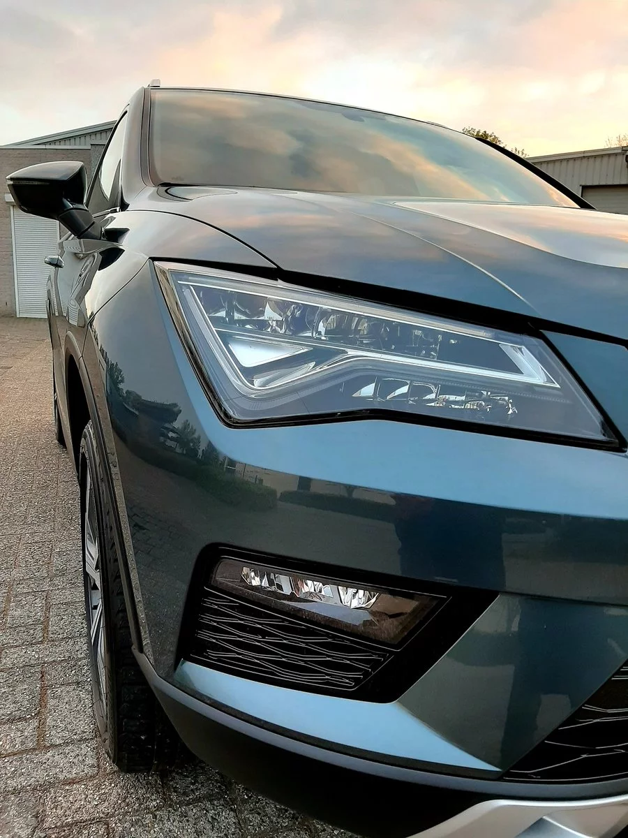

Gisteren mijn eigen Seat Ateca 1.4 TSI Excellence aangepakt.

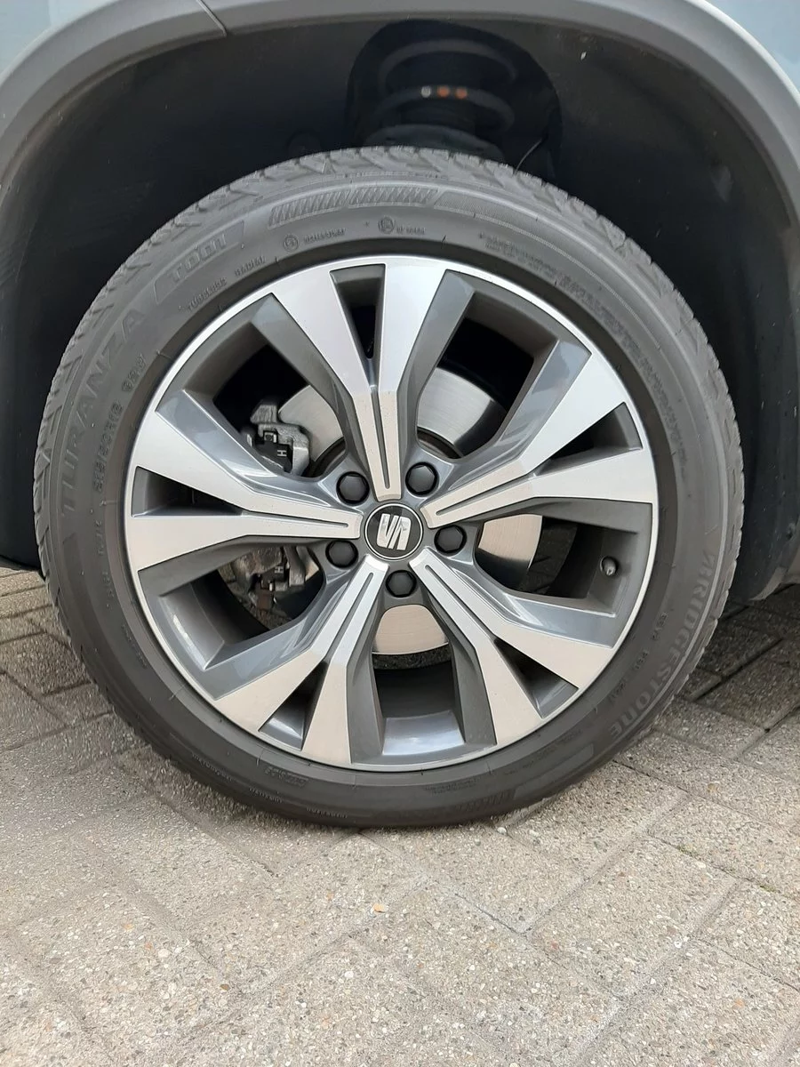

Drie weken geleden had ik de wintervelgen al verwisseld voor de zomervelgen welke totaal gecleaned eronder gingen.

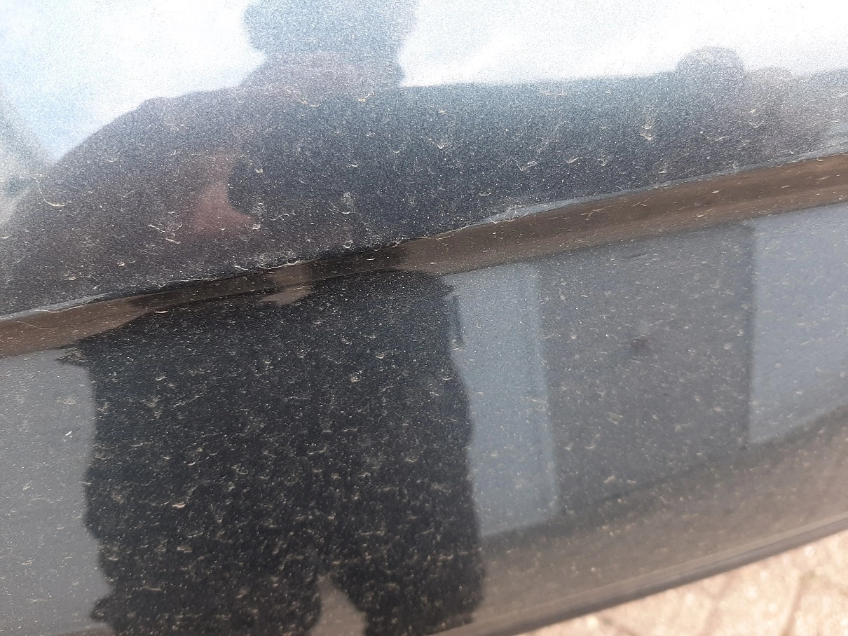

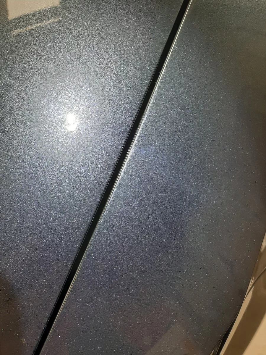

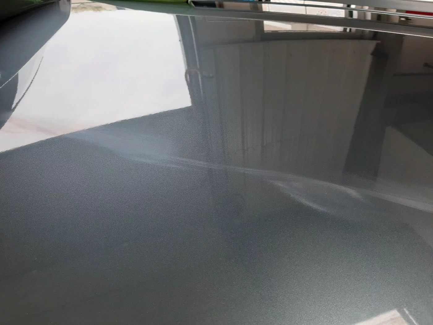

De auto wordt goed onderhouden. Er waren lichte was krasjes aanwezig.

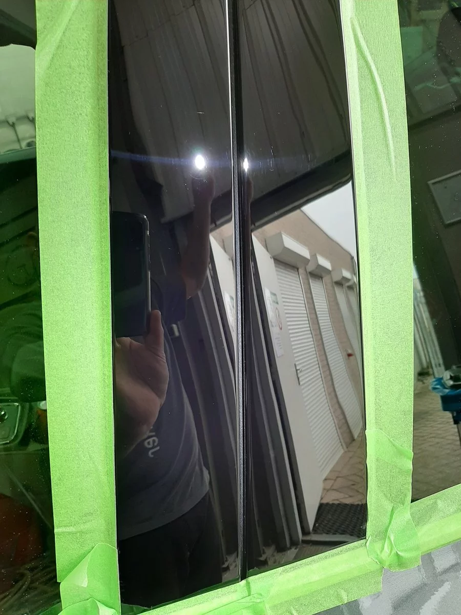

Besloten om Menzerna 3800 in combinatie met de Monello witte pad te gebruiken
Op een aantal plekjes Menzerna Heavy Cut Compound 400 in combinatie met Scholl blauwe heavy polishing pad
Het volgende stappenplan uitgevoerd.

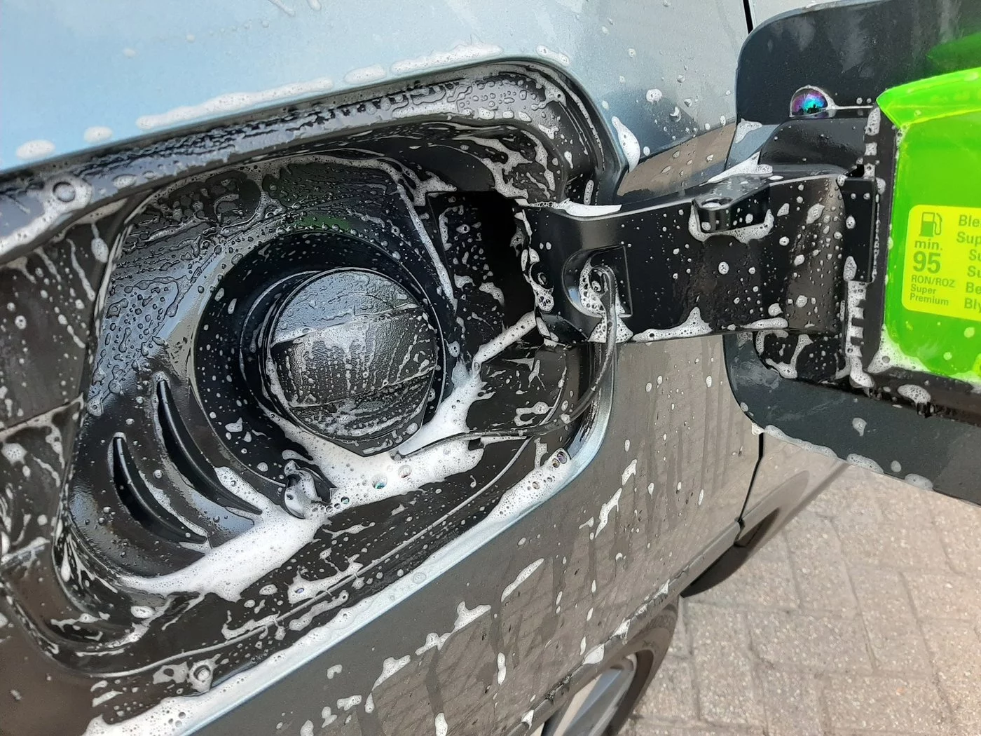

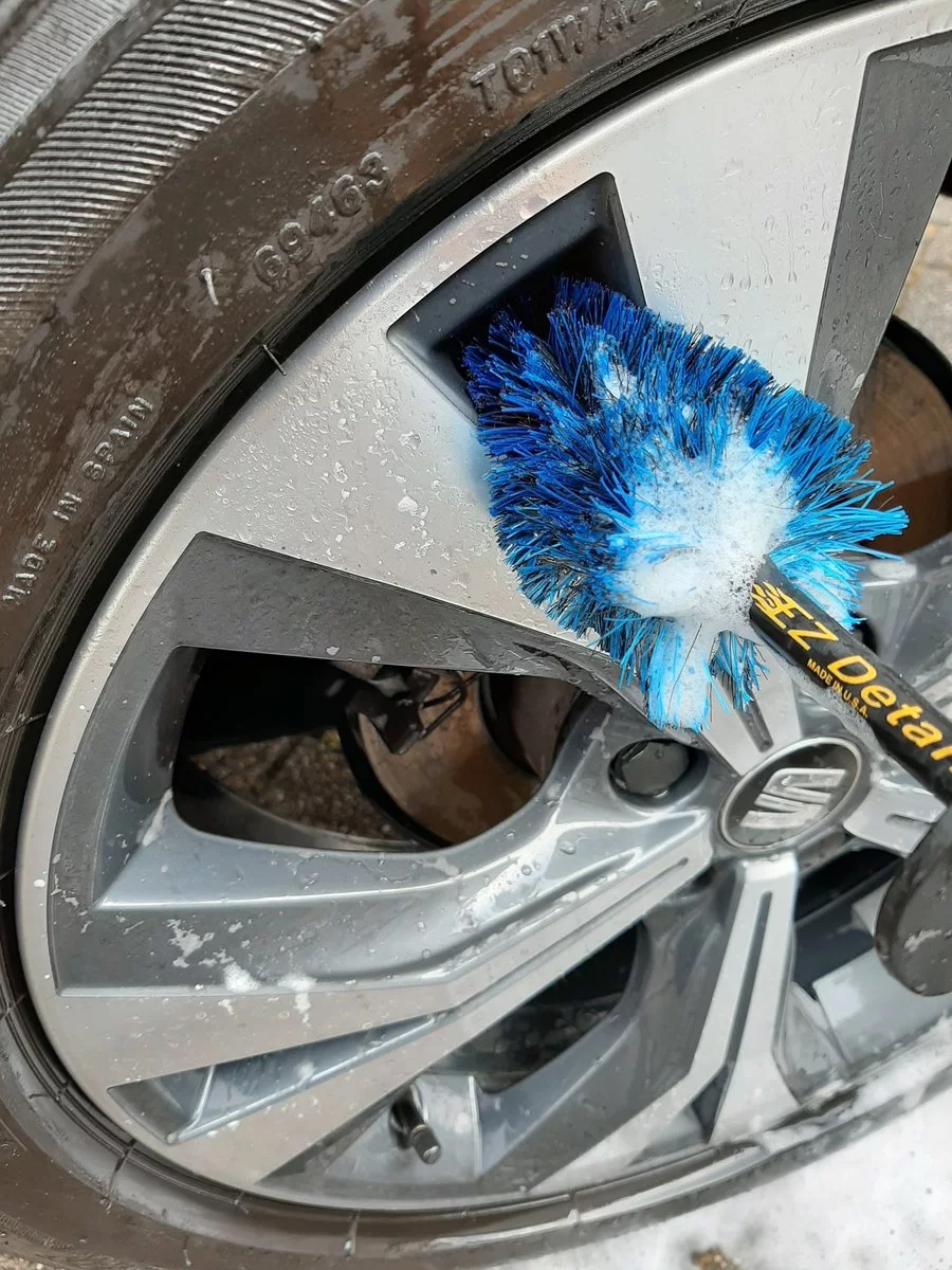

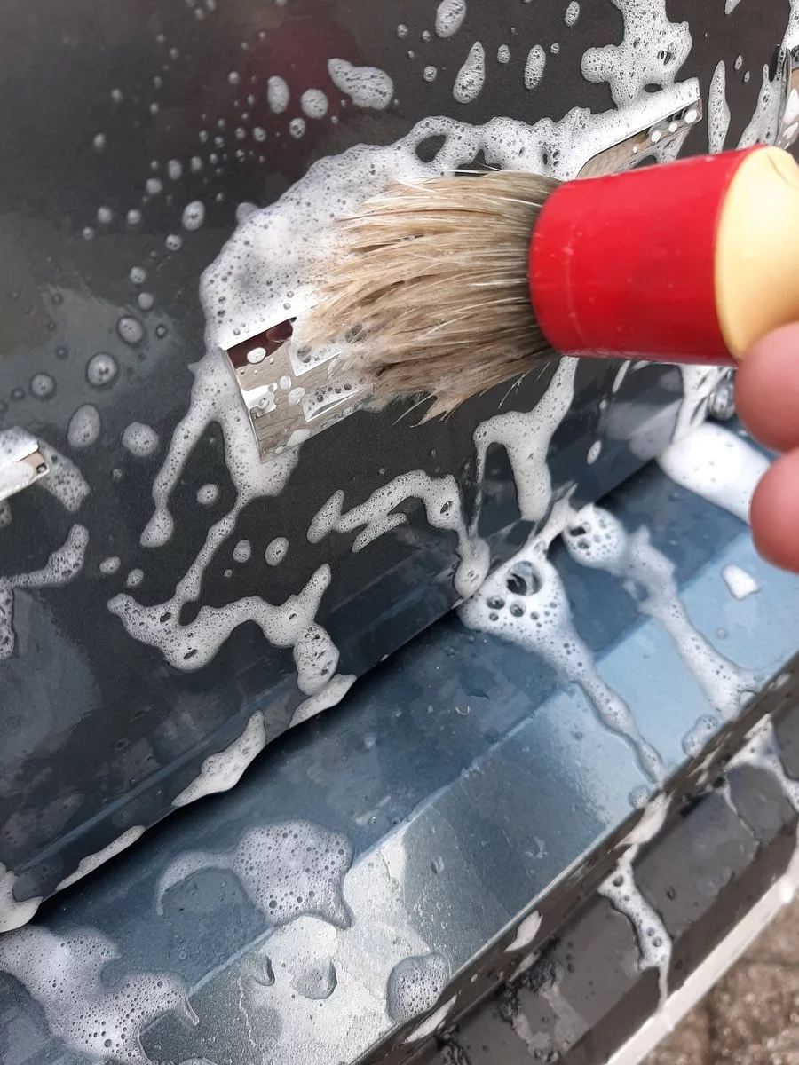

  • Handwassen met 2 emmers (P&S Pearl auto shampoo – Microfiber Madness Incredimitt Wash Mitt)

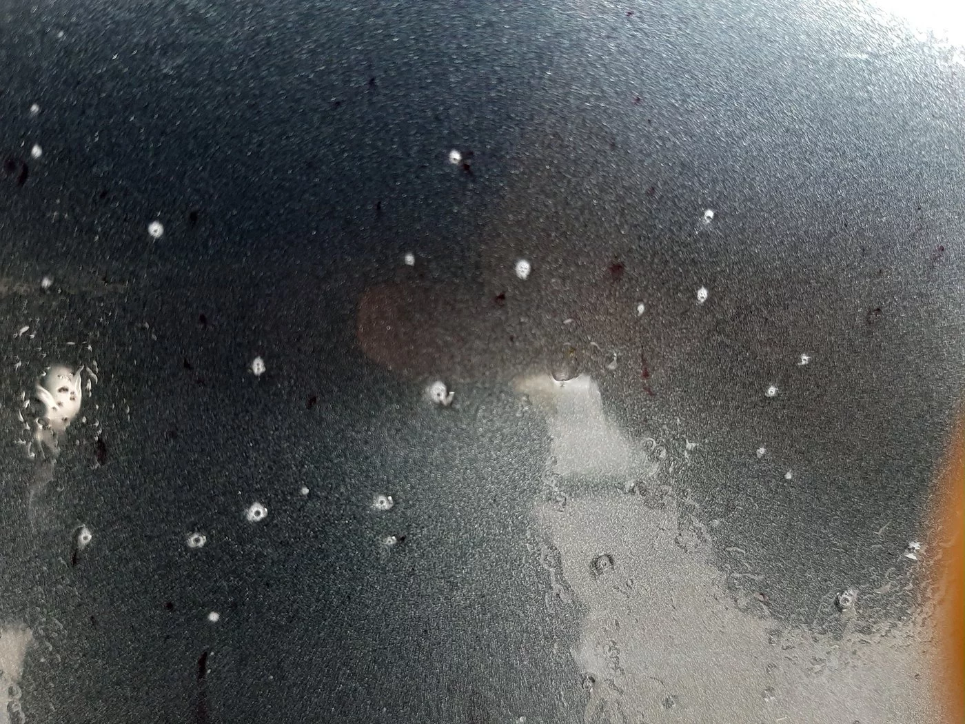

  • Ijzerverwijderaar Monello Non-Fero

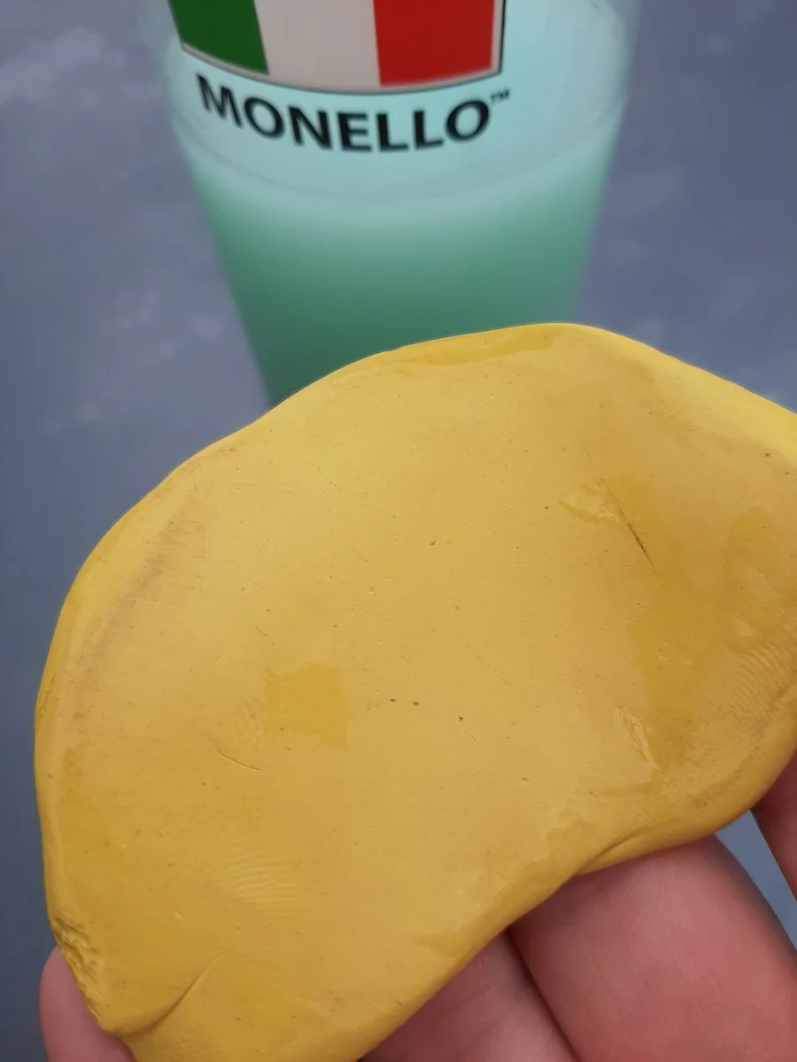

  • Kleien ( Mothers Wax - California Gold Clay Bar- Poorboys Spray & Wipe)

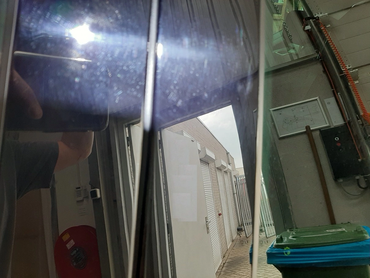

  • Inspectie lakwerk (Monello-Faro Led zoombare inspectielamp + 2400 mAh lion ion accu)
  • Drogen (Q2m Silk Dryer XL )

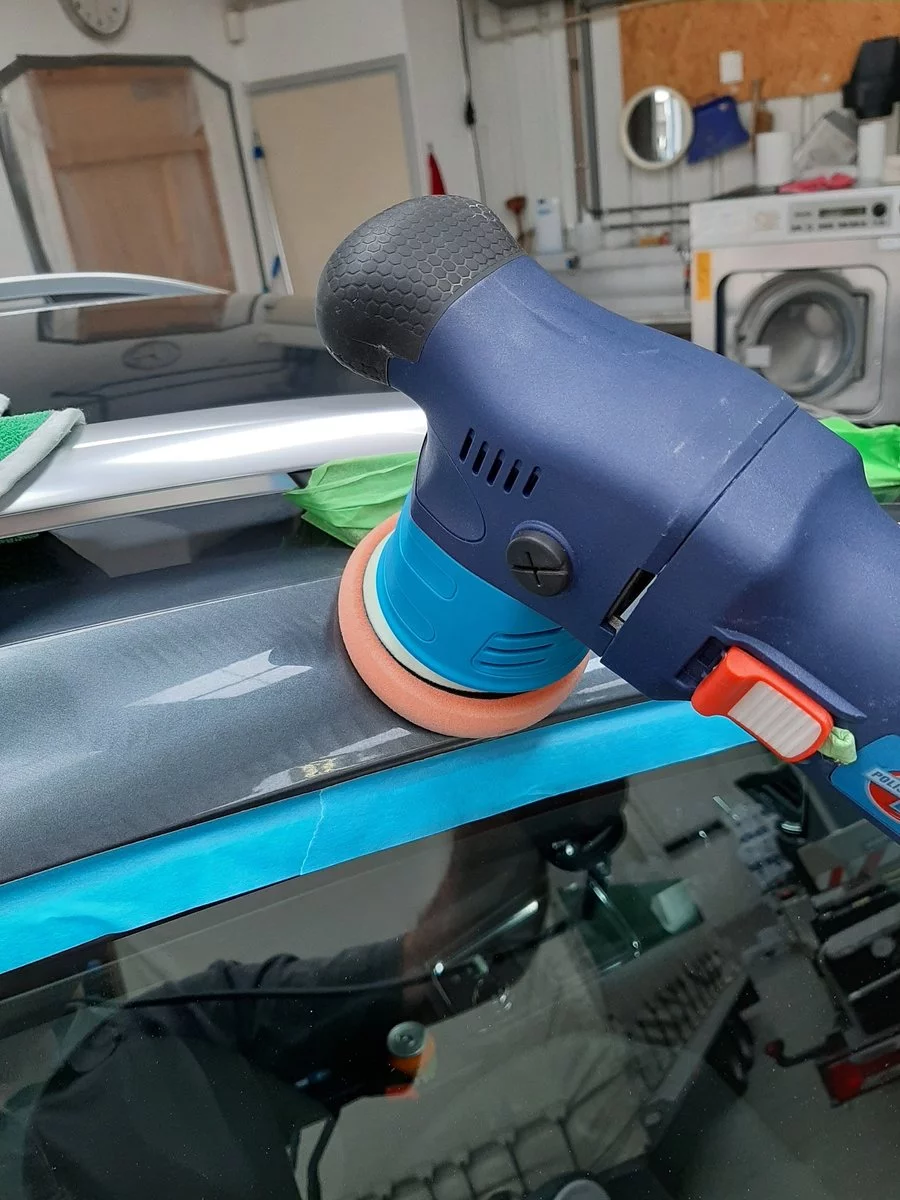

  • Polijsten (Dap EVO mimi) Menzerna 3800 Scholl oranje 3,5 polishing pad / Menzerna Heavu Cut Compuondl blauwe 3,5 heavy polishing pad . ( Krauss S15 Shinemaster) Menzerna 3800 Monello - Raffini 5,5" wiite pad (Dap 900 V2 ) Menzerna 3800 Monello - Raffini 4” wiite pad
  • Ontvetten (Q2M Prep)
  • Waxlaag (Soft99 - Fusso Coat Dark Wax 12 Months)
  • Trims (Koch Chemie PSS Sikiconen vrij)
  • Banden zwart aanbrengen (Mothers Wax – M-tech tire shine)

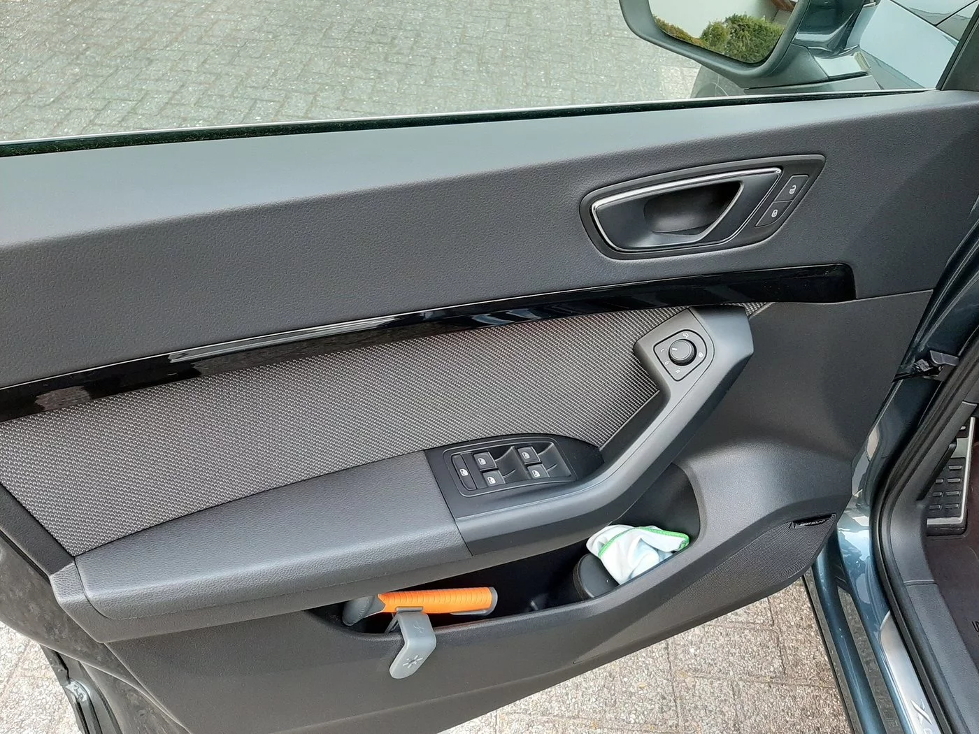

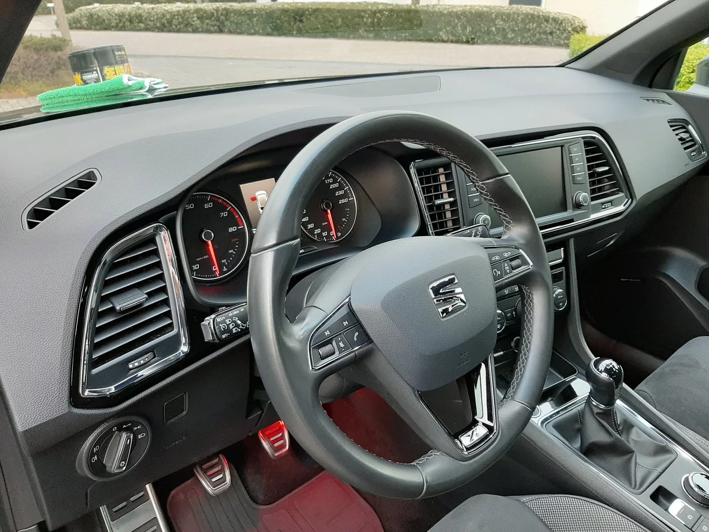

  • Interieur (Poorboys Natural look), Gliptone Liquid leather cleaner & conditioner kit
  • Ramen (carglass fles), Aotoglym Car Glass Polish
.Verder APC van Poorboys en doeken van Monello gebruikt en meerdere borstels en kwasten van diverse merken
