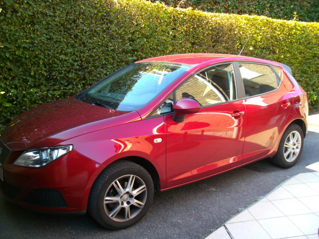

Vandaar slechts 1 "voor"-foto:

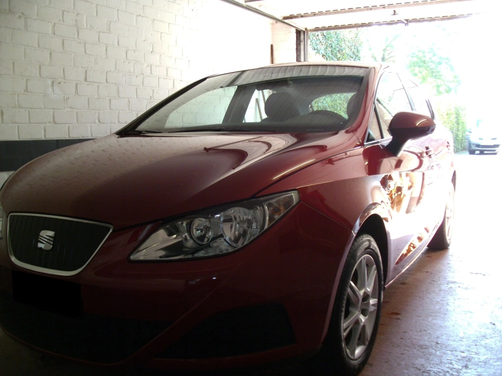

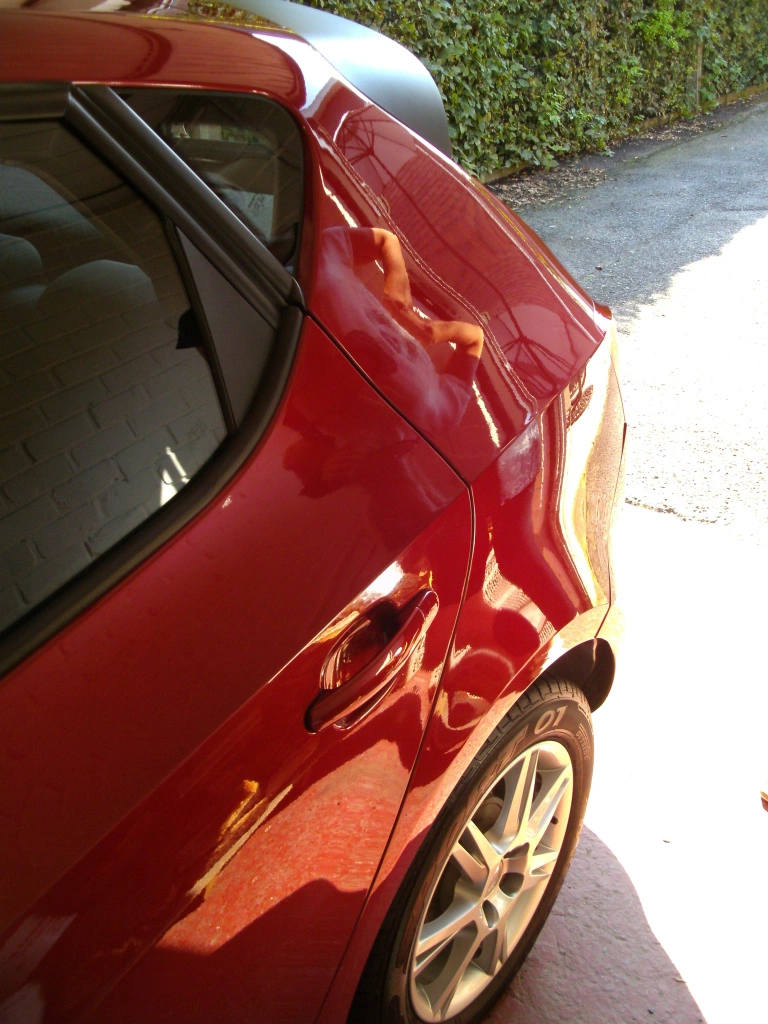

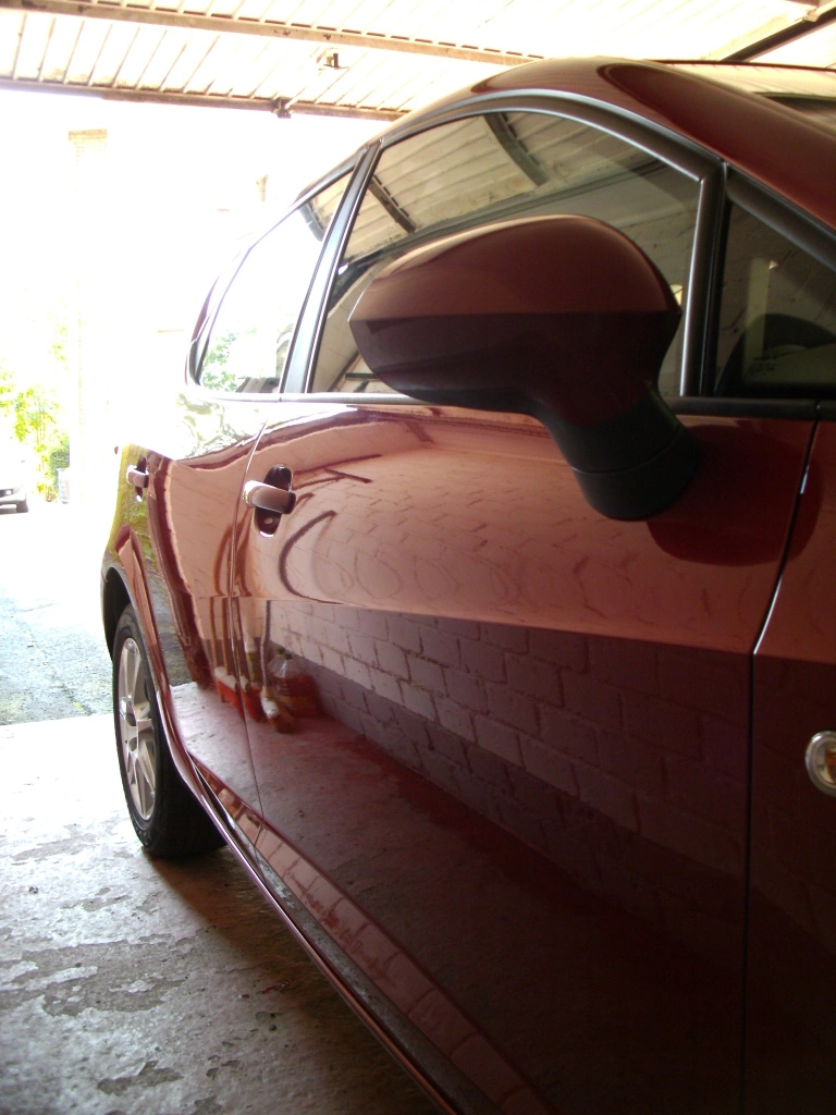

Enkele na-foto's:

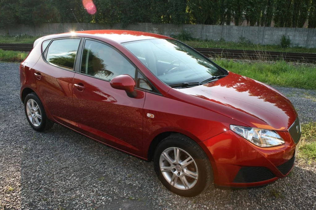

Tot slot nog een foto die mijn neef nam bij thuiskomst (met op de achtergrond de spoorweg waarvan sprake in het klei-verhaal)
