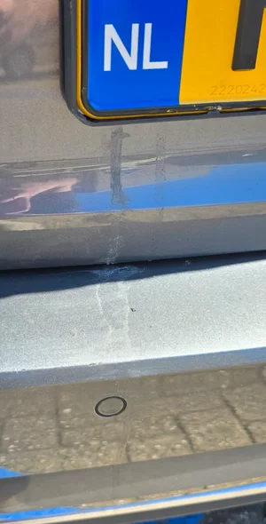

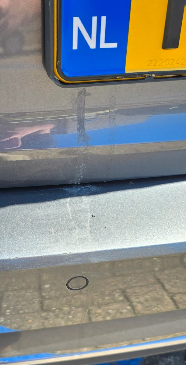

Beste mensen,
Heb tijdens mijn vakantie wat sterke seconde lijm moeten gebruiken en is op mijn lak gekomen. Kenteken houder was gebroken en heb die vast gelijmed als een alternatief. Had helaas geen tape. Jammer genoeg heb ik te veel lijm gebruikt. Zie foto
Lijm is wel goed hard en droog.
Heb al lijm verwijderaar gebruikt van HG maar helaas geen effect. Sommige zeggen schuren, Aceton gebruiken of zelfs naar een bodyshop. Liever niet de 3e.
Enige tips of trucjes voor mijn blunder
    93,1 KB · Weergaven: 57
Probeer het eens met WD-40. Dit spul is redelijk lak safe en hufter proof, probeer het gebruik van aggresieve middelen zoals aceton en thinner enz. tot een minimum te beperken want die zijn slecht voor de lak. Als je het toch gaat doen als laatste wanhoopsdaad, gebruik dan een wattenstaafje om zéér lokaal te werken.
