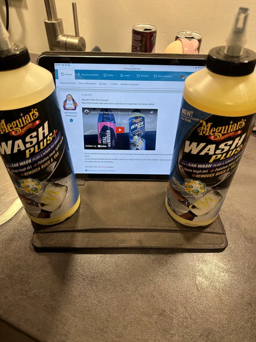

Na het plaatsen van dit draadje 10 augustus had ik dit product gekocht op het internet. Omdat CC het niet verkocht.
Gebruik en ik kan niet anders zeggen.
Bij mijn auto’s verdwijnt de wax en sealant als sneeuw voor de zon.
Nu ik dit draadje weer teruglees wil ik er toch eventjes op reageren.
Ik ben er zeerst tevreden over.
