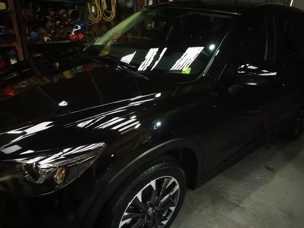

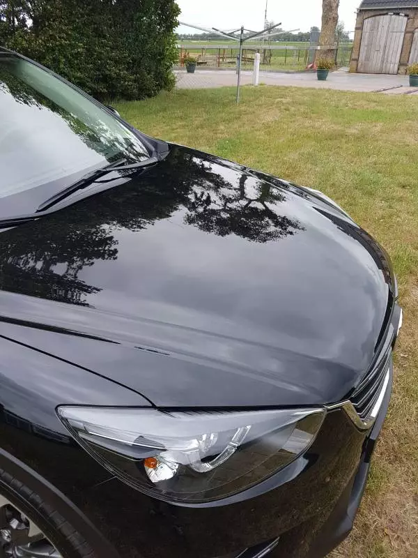

De punten waar ik niet tevreden over ben was vooral het uitpoetsen van de nanolex. Als ik de eerste laag had aangebracht was hij zo donders stroef. Dat mijn doeken meedere malen bleven hangen. Door dat we zo hard hebben moeten uitwrijven.. Zijn er delen blijven zitten. En die zag ik vandaag in de zon dus heel Goed zitten. Gelukkig er uit gekregen met rupes fine met de hand
Hmmm... Afnemen van de eerste laag is inderdaad met iets weerstand, de tweede laag gaat al veel beter. Als de doeken zo erg bleven hangen, is het product waarschijnlijk te dik aangebracht en is afnemen logischerwijs roeren in stroop.
Heb je 'm al gewassen? In de eerste 24 uur hard de toplaag redelijk uit tot aanvaardbaar om de auto weer in gebruik te nemen en de rest in een week. Dit gehannes komt de coating niet echt ten goede, ben ik bang.
