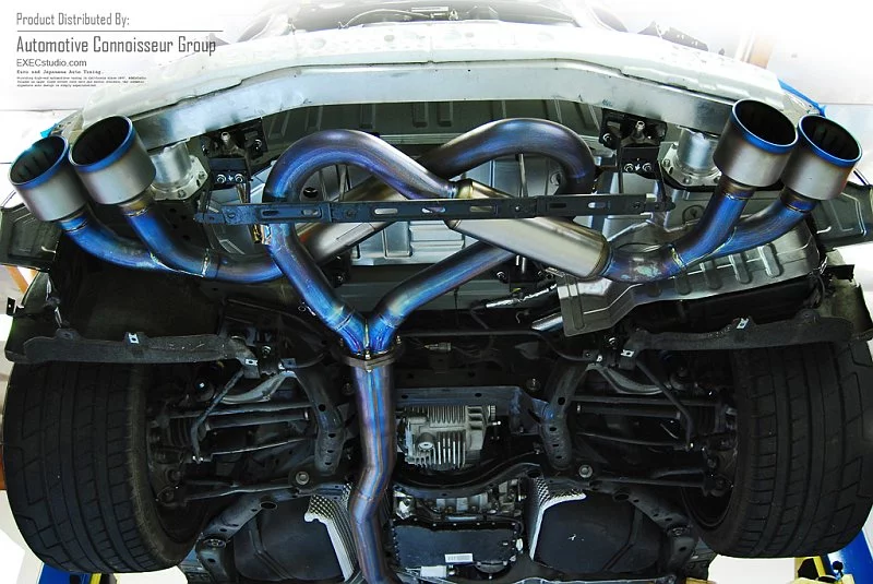

Dat blauwe is gewoon verkleuring van het metaal door de hitte, dit wordt vaak zelfs al af fabriek gedaan bij sportuitlaten bij het sierstuk. Als je dat er uit wil poetsen ben je volgens mij wel even zoet.
En waarom zou je dat er uit willen halen?
Ik neem aan dat je dit bedoeld:
Hij vindt dat wel mooi maar ik vroeg me af of dit met c quartz te voorkomen is indien nieuw en weg te poetsen was
Maar hij vindt het zelf mooi dus hoeft niks aan gedaan te worden
