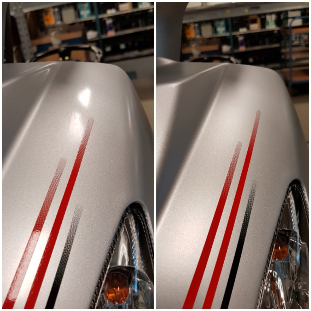

Zelf heb ik een scooter waar matte delen op zitten. Hierop heb ik de gewone Gyeon Prime en een deel met Nanolex Si3d op aan gebracht. Gaat niet meer glanzen dan het matte zelf.
Links met na het aanbrengen, rechts behandeld na het uitbuffen.
