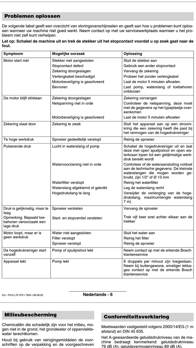

Heeft hier iemand de kennis en kunde over de spuitlans van een Bosch.
Mn hd machine werkt perfect maar als ik de hd activeer door de trekker zogezegd over te halen en mn auto af te spuiten en dan de trekker weer los laat dan blijft spuiten en moet je eerst de hd echt uitzetten voor de blokkeer functie in werking gaat.
Dit is soms wel makkelijk maar meeste Vd tijd zeer irritant.
Nu zeker ik er een foamlans wil voor gaan kopen.
Heb de handgreep opengemaakt en schoongemaakt en opnieuw in elkaar gezet maar nu doet de blokkeer het helemaal niet meer.
Kan iemand mij helpen wat ik eraan kan doen of het kan fiksen voor mij of misschien een lans heeft voor mij nog ergens liggen die ik over kan nemen
