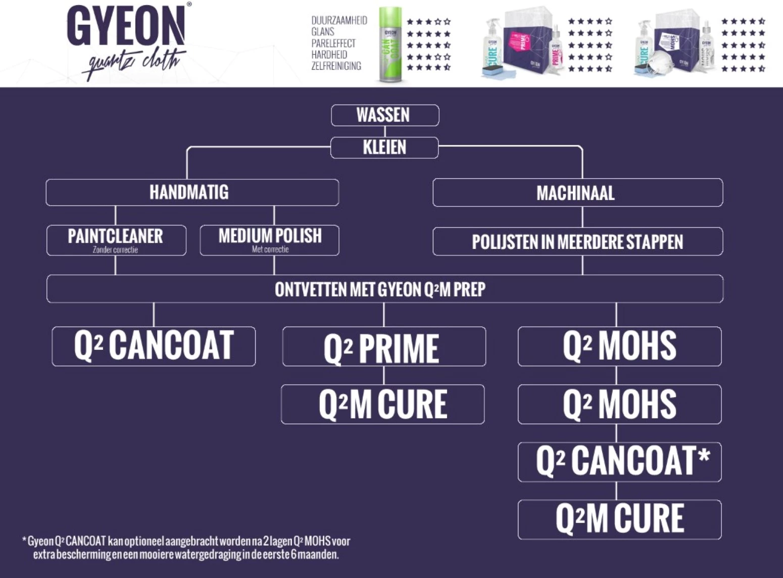

Mijn zondag middag ook weer goed besteed en een overzichtelijk stappenplan gemaakt voor een goede voorbereiding van een van de Gyeon coatings.
Zie dit overzicht als een richtlijn en globaal overzicht, niet als de enige juiste volgorde/stappenplan.
Wat een keurig en duidelijk overzicht! goede zondagmiddag besteding geweest Dibbuz!
Hier kunnen we zeker wat mee! TOP!!
Reacties: Dibbuz
Dibbuz, geweldig!
deze stappen had ik al iets wat in mijn hoofd zitten, maar toch heel handig.

Duidelijk overzicht.
Nog wel een vraag mbt timing. Hoeveel tijd is het beste tussen de stappen? Met name voor de meest uitgebreide behandeling, ik neem aan 1 uur tussen de 2 lagen Mohs maar wanneer dan de Cancoat, ook weer een uurtje later of pas later? Ik lees dat Cure bv bij voorkeur pas na 24 uur drogen opgebracht moet worden maar hoe zit dat met Cancoat als tussenstap?
