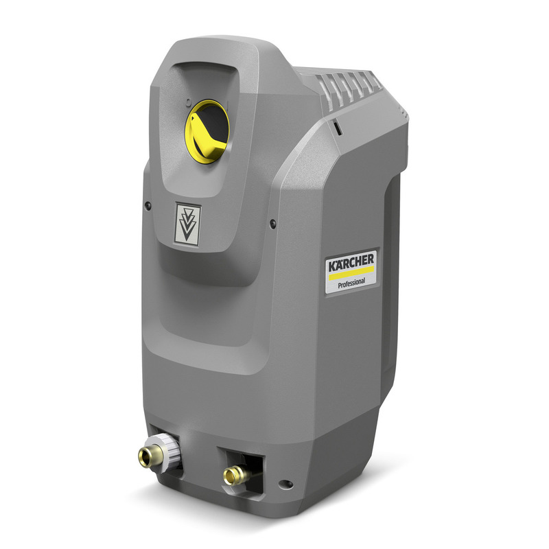

De kant en klare oplossing bij Kränzle is inderdaad een 400v oplossing. Anders wordt het een variant zoals mijn voorkeur heeft deze wordt vaak wel als een vast onderdeel gemonteerd staande op een muurbeugel etc. Ik Heb even veder gekeken en bij de Kärcher pro line is er wel een kant en klare oplossing op 230v. Echter kan ik daar in de specificaties niet vinden of deze aantal bar instelbaar is. Overige specificaties zijn wel ruim voldoende. Het gaat om deze machine.
Bellen is niet zo probleem maar ik heb enkel de brochure goed door genomen en zo ben ik tot mijn lijstje gekomen. Als je hele specifieken vragen hebt betreft Kränzle heb ik wel het 06 nummer van een vertegenwoordiger. Deze leveren weer aan meerdere partijen. Enz enz.
Voor de Kärcher zal je zelf naar een verkopende partij opzoek moeten.
Gr.
De Kärcher was ik ook al tegengekomen! Ik vind die echter minder mooi.

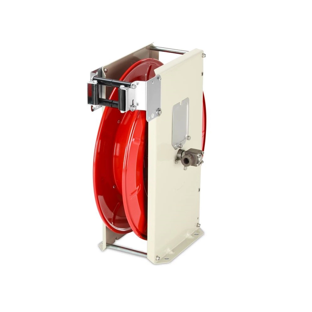

R&M catalogus op internet staat alles in wat je nodig hebt
Oprollen bv Haspel teha st14/10 of 20/10
De blauwe leiding loopt 10m naar voor en daar hangt een slanghaspel met 15m hdslang en snelkoppelingen.
