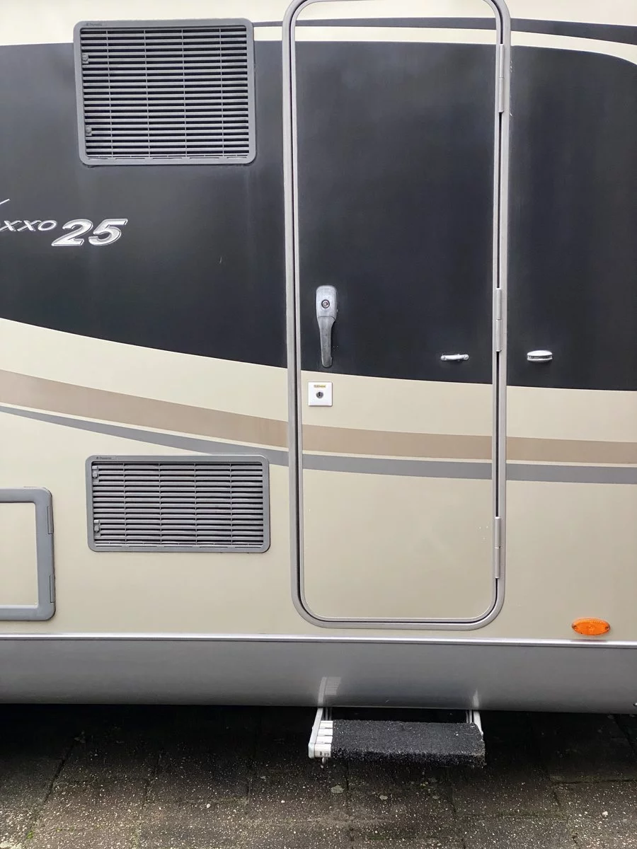

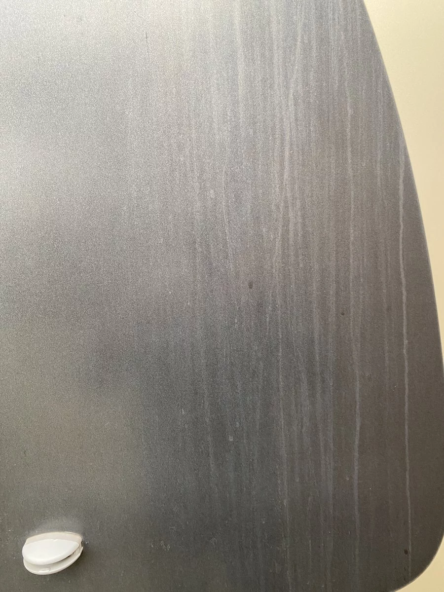

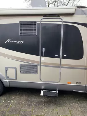

Hallo forum leden,
Ik heb een vraag betreffende het poetsen polijsten van stickers
Welke spullen kan ik gebruiken en eventueel welke pads ik kan gebruiken
Alvast vriendelijk bedankt voor eventuele reacties
Groet Har

Professional polish kan wellicht een optie zijn maar heb je enig idee wat er op die stickers zit?
Is de auto bv doordeweeks wasstraat geweest en zijn de stickers bv aangetast door zure middelen?
Wat heb je zelf al geprobeerd om de strepen (residu?) er af te krijgen?

Ik zou het proberen met Poorboys World Professional Polish, dus niet de versie met de schuurkorrel

Hallo Ric 325i
Klopt inderdaad camper is al een paar keer door de wasstraat geweest
Ik zelf ben een leek op het poetsen en polijsten van auto of camper poetsen
Heb geprobeerd met een gewone auto cleaner, en daarna met een zachte mf opgeboend geen resultaat zat wel zwart van de sticker op de mf
Bedankt ook voor reactie
Grt Har

Grijze sticker die eerst een beetje metalic was ?
Matte finish en een beetje ruw aanvoelt ?
APC kan, maar verdunnen tot iets van 1:40 en niet langer dan een paar minuten laten zitten.
Goed afspoelen en hjet oppervlak aanraken bij het naspoelen (met een mitt of doek)
Je hebt grote kans dat de sticker poreus is geworden
Na de professional polish zeker wat ontvetten (APC of Prep)

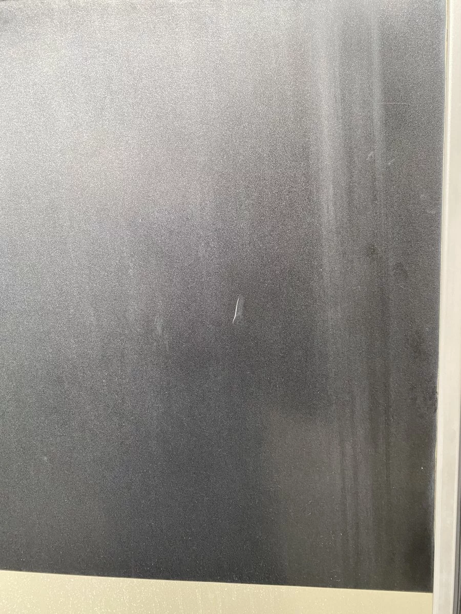

Hallo poets fanaten
Wilde even terug komen op het poetsen van de stickers
Ik heb vandaag maar eens de stoute schoenen aangedaan, en met de Dap evo de stickers aangepakt met scholl 17 en een zachte pad
Eerst met water gespoeld daarna poorboys
Poorboy's Bio Degradable APC
Even laten intrekken en daarna met veel water schoongespoeld en afgenomen met een mf
Toen de camper gewassen met Dodo Juice 'Born to be Mild'
Gedroogd met mf
En ik was echt blij verrast van het resultaat, tjonge wat zijn deze stickers opgeknapt je ziet wel nog dat het er nog niet helemaal uit is gepoets
Zal even wat bestande bij voegen
Groet Har
