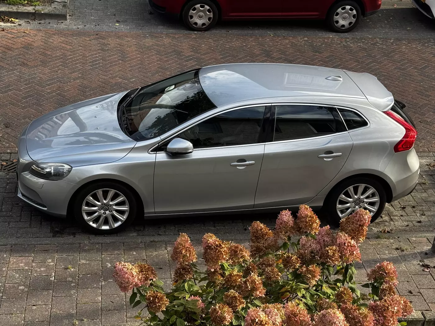

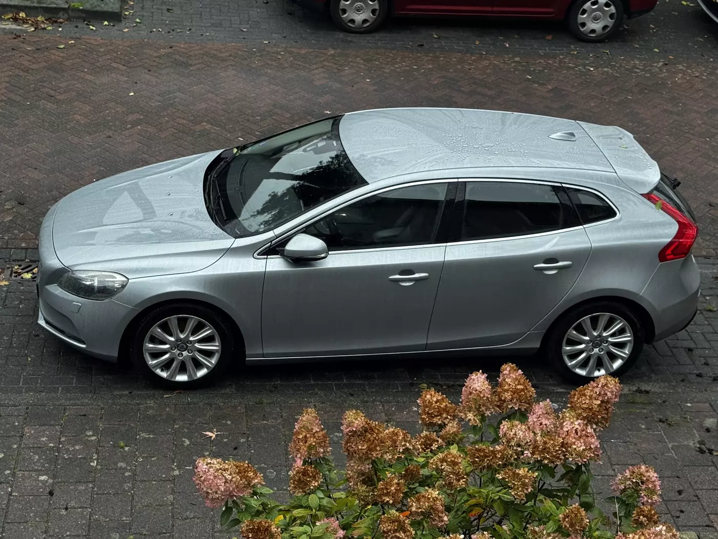

Vandaag maar eens aan de slag gegaan. Niet verder gekomen dan exterieur, want dat was al wel een klusje. Na de laatste keer afspoelen stopte de hogedrukreiniger ermee; dit is doorgebrand.
Tevreden met het resultaat. Enige nadeel is wel dat je nu alle steenslagplekjes en dergerlijke ziet haha.
  1. Ingespoten met bugsquash
  2. Ingefoamed
  3. Wat hardnekkige bugjes nogmaals met bugsquash eraf gehaald
  4. Gewassen
  5. Non-ferro erover (was toch wel nodig)
  6. Hier en daar wat teerplekken met tarremover
  7. Nog keertje gewassen
  8. Gedroogd
  9. Gekleid
  10. Gecleaned
  11. Geprepped
  12. Gewaxed met collinite
Ramen met nanolex glaspolish en bilthammer glasreiniger. En zwarte ongelakte kunststof (eigenlijk alleen bij achterbumper) behandeld met mothers back 2 black.
