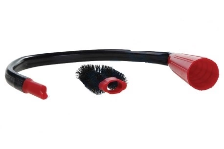

Overigens gebruik ik vaak een hele fijne flexibele kierenzuiger, die bijvoorbeeld ook door de Action is verkocht als 'radiatormondstuk voor de cv' als je daar de losse borstel afhaalt, heb je een zuigmond van ca. 1 bij 2 cm.

Voordat je compleet gaat demonteren zou ik dus eerst beide tips van @Cordoba uitproberen, eerst de flexibele stang en als dat niet gaat alleen de bouten van de rails los voor wat beweging.
