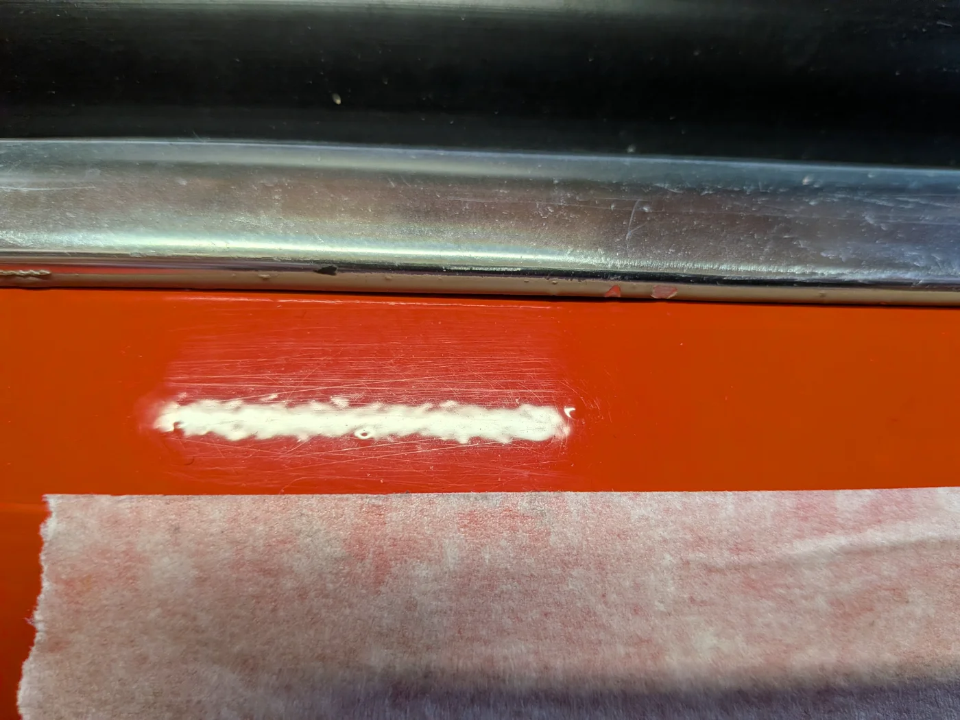

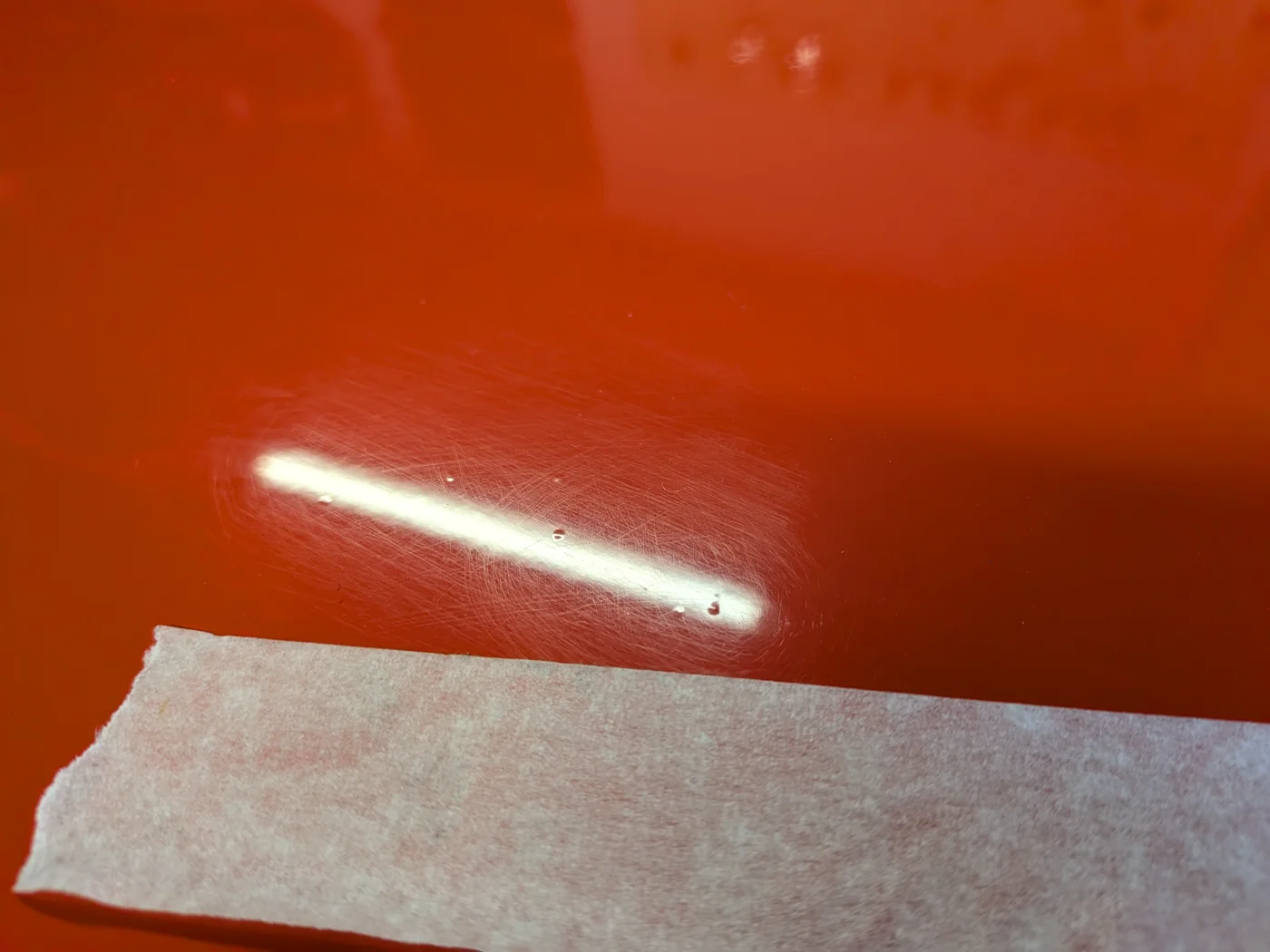

Vraagje over wat autolak. Gespoten met 2K lak zonder blanke laklaag.
Er lijkt stof in te zitten, maar heeft ook wat weg van blaasjes. Hoe is dit uit te sluiten? Lastig te zien op de 1ste foto zijn er 2. Tips hoor betere foto's hoor ik graag.
Ook zitten er oppervlakkige krasjes op. Als hij buiten staat zie je het bijna niet maar in de garage wel. Is dat er nog een beetje uit te polijsten?

Detailers met verstand van krassen en hoe dat op te lossen zijn er hier genoeg, maar stof of andere insluitsels in de lak of blaasjes is toch wel weer een hoofdstuk apart.
Op je foto's zie ik enorme hoeveelheden krassen, het doet mij denken aan een wasbeurt met een schuurspons. Op de foto met de blaasjes zie ik wel een paar puntjes, maar geen idee hoe te bepalen wat dit is (anders dan wat RedCat al aangeeft). Voor een betere foto: plak een stukje tape naast de plek van het lak defect, de camera stelt dan scherp op het contrast tussen lak en tape en dat levert bijna altijd een veel betere foto op. In het geval van de 'blaasjes' zie ik ze wel, maar zie geen verschil tussen een kuiltje of een bultje in de lak, en het zou zelfs een waterdruppeltje kunnen zijn.
Ik denk dat alleen een spuiter of andere echte ervaren lakdeskundige dit goed kan beoordelen.
Bedankt voor de uitgebreide reactie.
Tja ik snap er eigenlijk ook niks van toen ik hem kocht zij. De krassen mij totaal niet opgevallen, alsof er een laagje over heen is gedaan ofzo. Zodra ik hem binnen zetten onder prachtig tl licht zag ik het opeens overal. Inderdaad of er een schuurspons over heen is gehaald.
Wat betreft de bultjes. Ik heb geprobeerd wat foto's te maken en ze voorzichtig wat in te drukken. Ze voelen wel keihard aan. Toch ben ik ergens bang dat als hij door de harde regen gaat het er af gaat vallen Haha.
Wat betreft krasjes weg poetsen zal wel een hele klus gaan worden denk ik.

Ik weet niet of je op een werkdag langs CarClean kunt rijden, vanaf Leiden is dat te doen. Dan kunnen de echte specialisten kijken wat er nodig is.
Je kunt domweg beginnen met wassen, kleien en polijsten, maar dan heb je nog altijd de bultjes.
Wat het onzichtbaar zijn van de lakdefecten bij aankoop: dat kan aan het licht gelegen hebben, aan een glaze of ander verhullend middel of een combinatie van beide.
