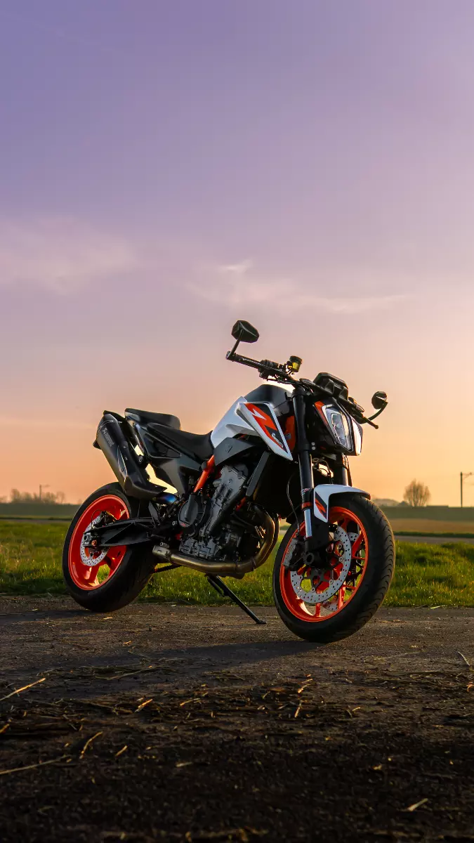

Hoi allemaal,
Ik heb recent een nieuwe motor aangeschaft - een KTM Duke 890 R. De motor heeft een aantal witte kunststof kappen. Op deze kappen zitten redelijk wat swirls. Nu heb ik wel wat ervaring met “normale” autolakken maar nog niet met (wit) kunststof.
Wat zou ik kunnen gebruiken om deze swirls te verminderen? Ik heb Poorboys Black Hole staan maar dat is voor donkere lakken. De variant voor lichte lakken (Diamond White) lijkt een oplossing maar ik vraag mij af of dit ook voor kunststof werkt. Is het verder mogelijk om kunststof te kleien, en heeft dit nut? Ik heb al Monello Dolce Verde liggen. Ook zitten er wat lichte krassen (blijf niet met nagel achter de kras “haken”) op zwart glimmend kunststof. Wat zou hier een oplossing voor zijn? Als laatste dacht ik aan een sealant voor de kappen, zoals de 303 Graphene Nano Coating. Maar wederom de vraag of dit ook voor kunststof geschikt is..
Ik zit in ieder geval met een hoop vragen, hopelijk kunnen jullie mij hierbij helpen!
Groet, Nils
    60,8 KB · Weergaven: 17
De kunststof kappen hebben ook gewoon een blanke lak, of..? Of zijn ze geheel bestickerd?
Black Hole kan je ook gewoon op lichte lakken gebruiken, daar zou ik dus geen White Diamond voor aanschaffen.
@Quantoxx Bedankt voor je reactie! De kappen zijn inderdaad afgewerkt met een blanke lak.
Fijn om te weten dat ik Black Hole gewoon kan gebruiken, dat scheelt weer wat
Als ze afgewerkt zijn met blanke lak kun je die delen ook voorzichtig polijsten ,kunststof kan de warmte minder goed kwijt dus zorg ervoor dat de temperatuur niet te hoog oploopt.
